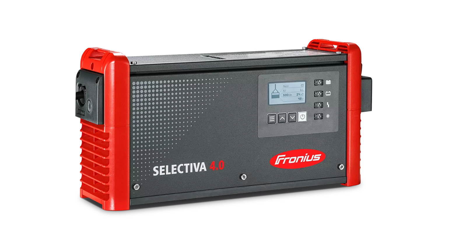

Caricabatterie 4.0 per batterie a 48 V/36 V
UN SOLO CARICABATTERIE, INFINITE POSSIBILITÀ
I prodotti della gamma Fronius Selectiva offrono una flessibilità tale da permettere la ricarica ottimale di tutti i tipi di batterie al piombo-acido. Progettati per essere user-friendly e facili da trasportare, contribuiscono a ridurre i costi operativi e di gestione.

Dati tecnici
Dati generali
Frequenza alimentazione principale50 Hz
Dim. lungh / l417 mm
Dimensioni (larghezza)110 mm
Dimensioni (altezza)198 mm
Peso5,7 kg
Peso5,7 kg
Peso con imballaggio7,1 kg
Classe di emissione dei disturbiB
Dati tecnici
Frequenza alimentazione principale60 Hz
Portata fusibile16 A
Zulässiger Fehlerstrom-SchutzschalterTyp A
Mindestquerschnitt vom Netzkabel1,5 mm²
Tensione di uscita nominale48 V
Corrente in entrata/corrente nominale in uscita45 A
Zulässige relative Luftfeuchtigkeit85%
Altezza max. sopra il livello del mare2000 m
Classe di protezioneIP21
