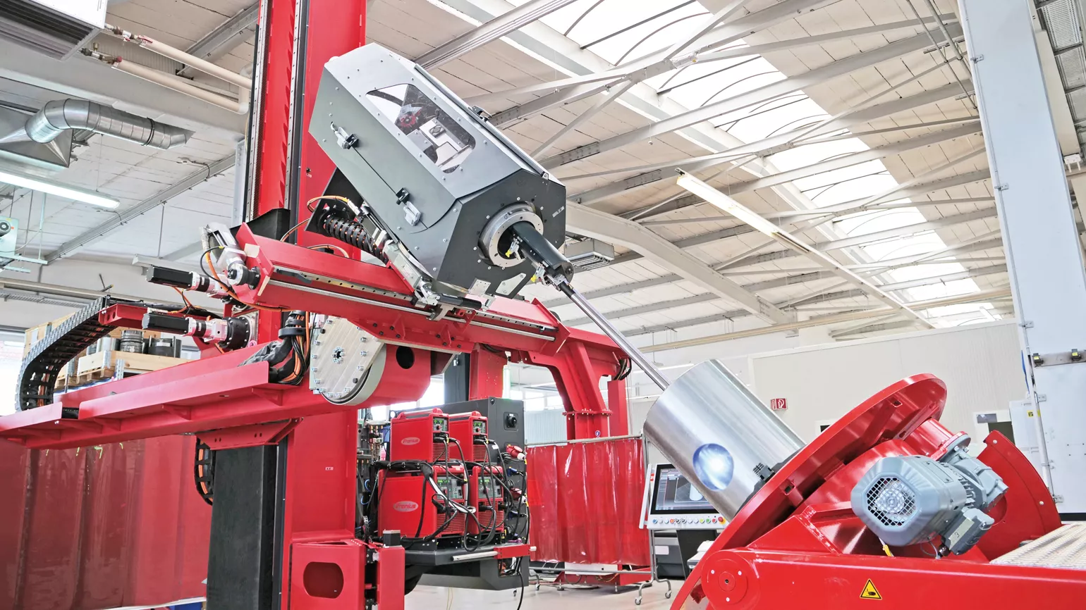

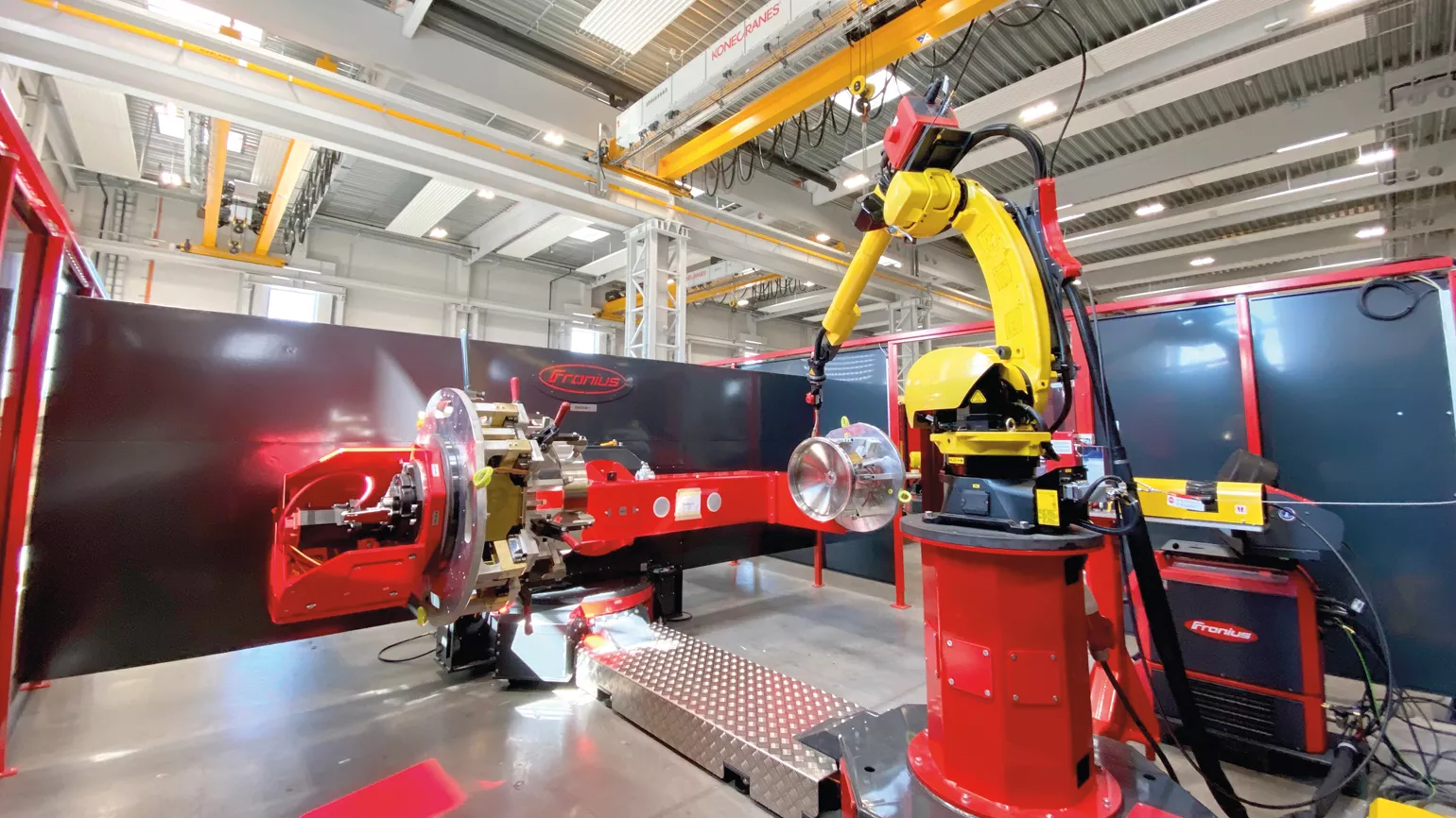

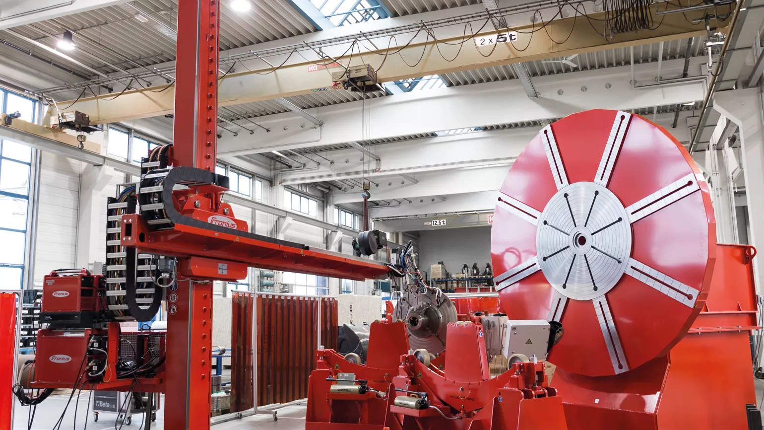

Beholder, rør, flenser med FCW Compact
Karakteristikk: Kompakt rundsømsveisesystem med to sveisehoder, dreieenhet og pinoldokk for et mangfold av oppgaver, stort funksjonsomfang, intuitivt betjenbar systemstyring og fjernbetjening.
Materiale:
- Stål, CrNi, Al, Duplex, NiBas
Sveiseprosesser:
- MIG/MAG (CMT), TIG (kald- og varmtråd, ArcTig), plasma

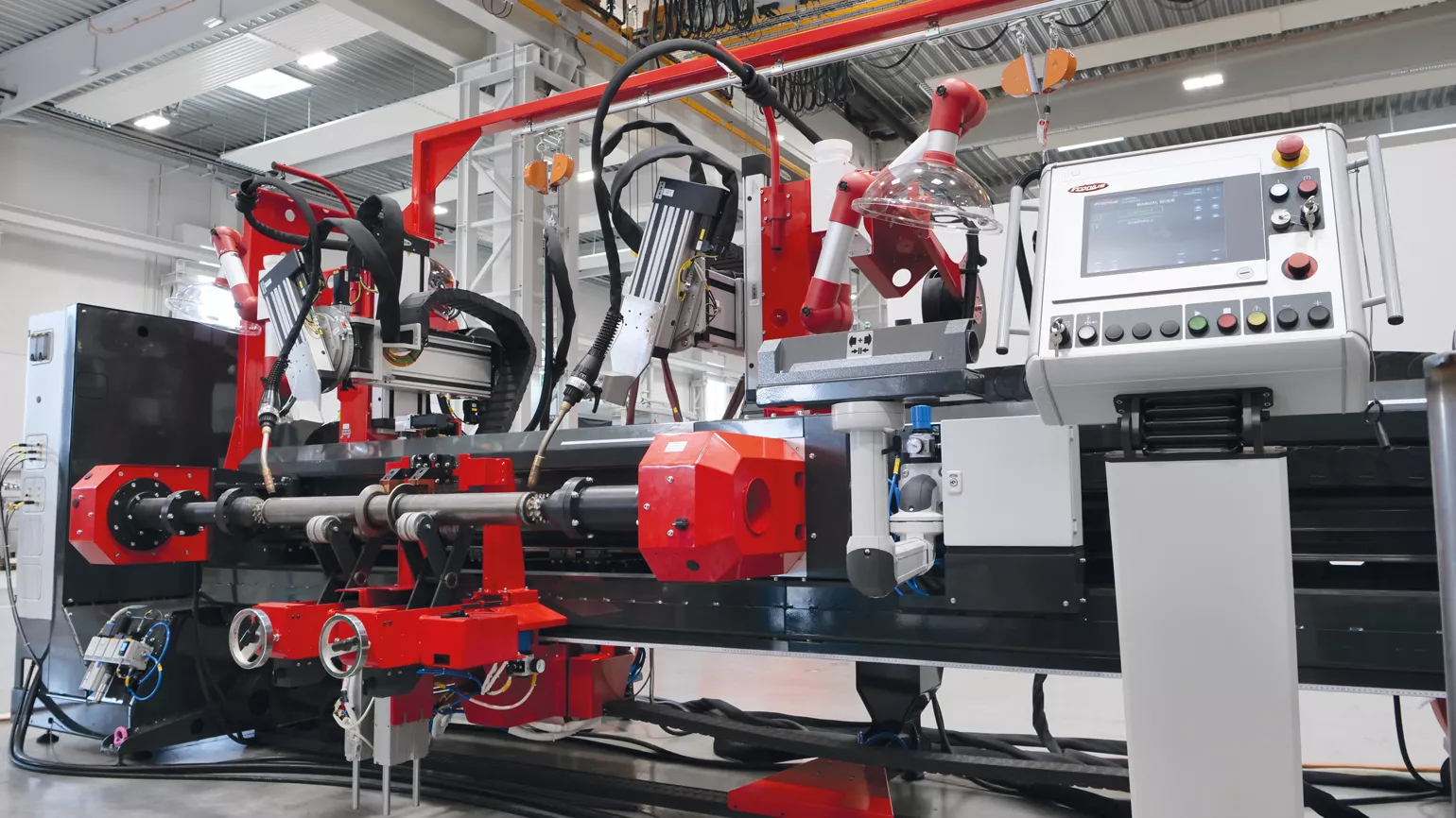

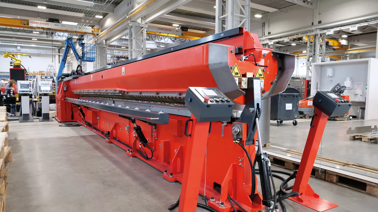

Sylindriske komponenter som beholderskjøter
Karakteristikk: Lengdesømsveisesystem til innvendig og utvendig sveising av sylindriske komponenter med stor diameter innen tank- og beholderproduksjon, sveisevogn med trådmater som kjører med, pneumatisk spennsystem, intuitivt betjenbar systemstyring og fjernbetjening.
Materiale:
Sveiseprosesser:
- MIG/MAG (CMT), TIG, Plasma

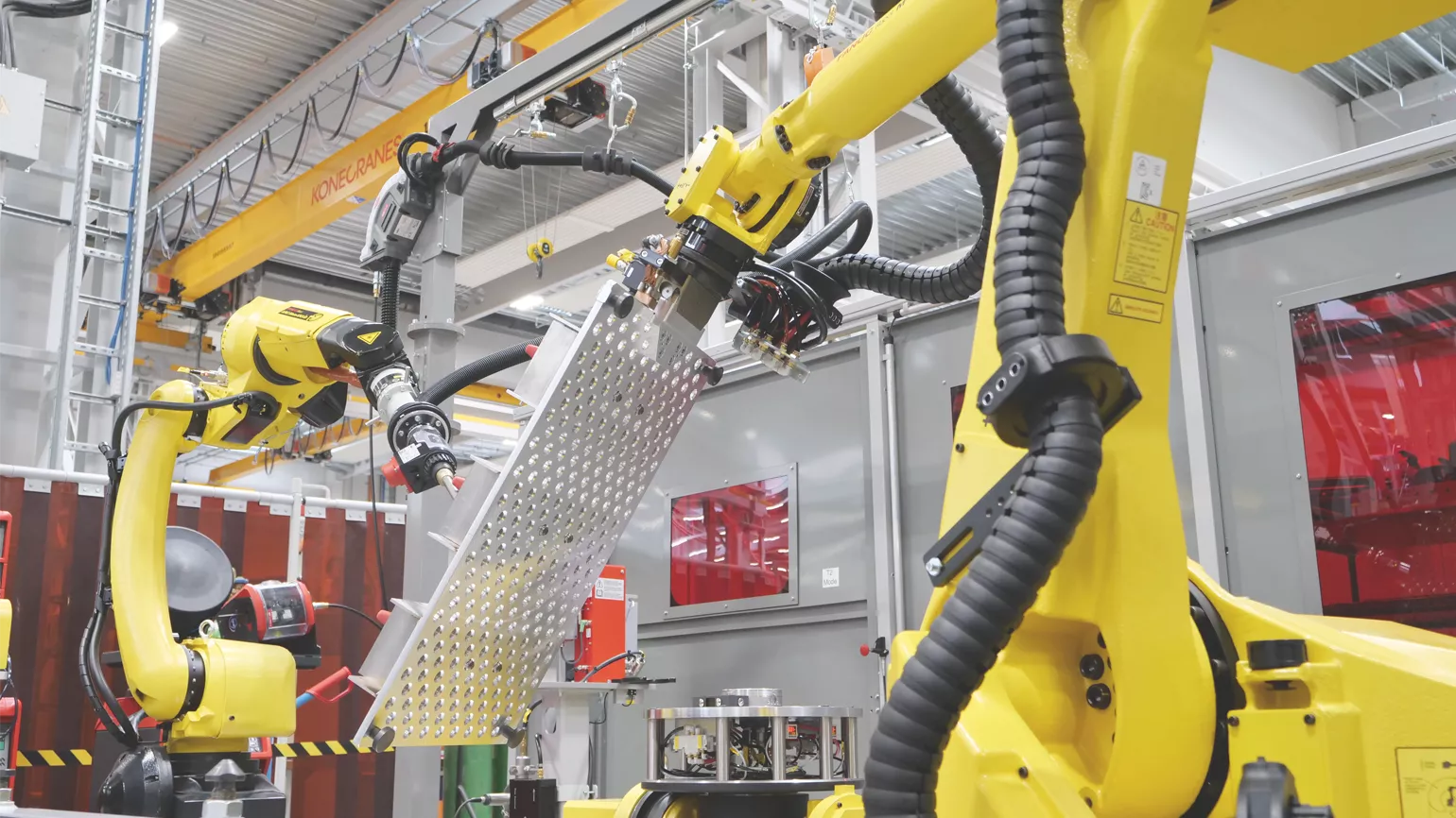

Robotsveiseceller
Robotsveisebås i aksjon hos Anton Paar (Østerrike)
Utfordringer: Vedvarende salgsvekst og mangel på faglært arbeidskraft gjorde det nødvendig å gå over fra manuell sveising til automatisert sveising, til tross for små partistørrelser på 1–400 stk. Målet var å oppnå høy grad av systemautonomi, fleksibilitet med hensyn til antall, form og størrelse på komponenter og plassering av dem samt bruk av ulike sveiseprosesser.
Løsning:
Robotsveisebåser basert på Handling-to-Welding
Sveiseprosesser:
- TIG
- MIG/MAG (CMT, PMC)
Hus-, flens- og stegforbindelser med Handling-to-Welding sveisecelle
Karakteristikk: Robotsveisesystem til de forskjelligste oppgaver og komponenter, også lønnsom ved små batchstørrelser. Systemstyring med 3D-real-time-visualisering, høy grad av sveiseautonomi og sikkerhet, sveisedataadministrering.
Materiale:
- Stål, CrNi, Al
Sveiseprosesser:

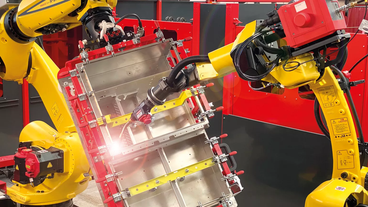

Husforbindelser med Handling-to-Welding sveisecelle
Karakteristikk: Robotsveisesystem for sveising av vekselretterhus i forskjellige platetykkelser. Systemstyring med 3D-real-time-visualisering, høy grad av sveiseautonomi og sikkerhet, ERP-grensesnitt, sveisedataadministrering.
Materiale:
- Al
Sveiseprosesser:
- MIG/MAG (CMT Mix, PMC Ripple Drive)

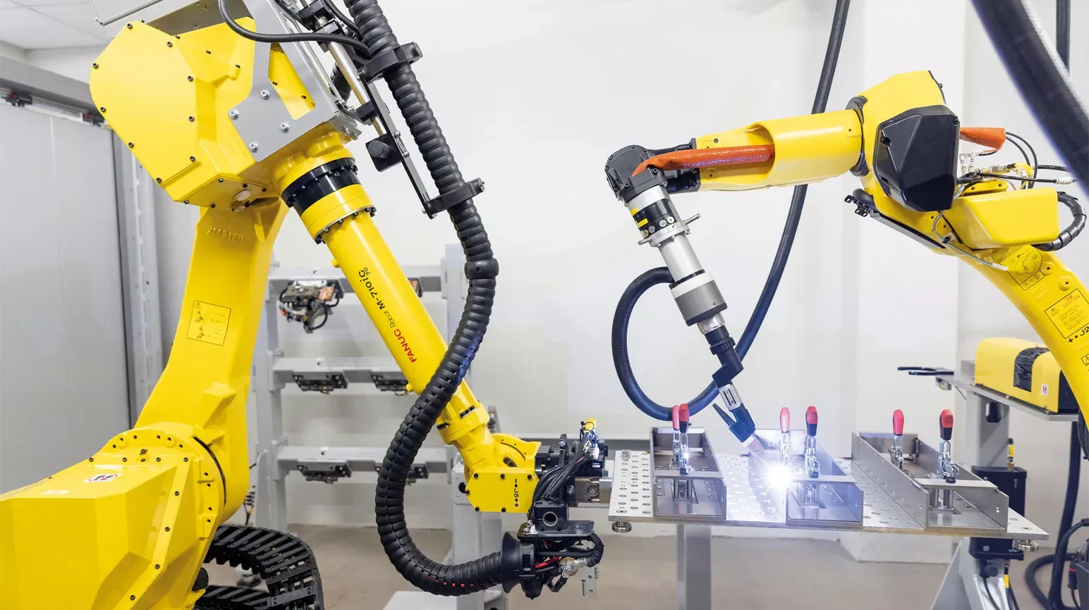

Flenser, rammer, kjelebunner og diverse andre komponenter med FRW Compact
Karakteristikk: Kompakt robotsveisesystem for forskjellige typer komponenter, lønnsomt fra batchstørrelse 1, intuitivt betjenbar systemstyring med 3D-real-time-Visualisering, intelligent sveisedataadministrering, høy sikkerhetsstandard.
Materiale:
Sveiseprosesser:
