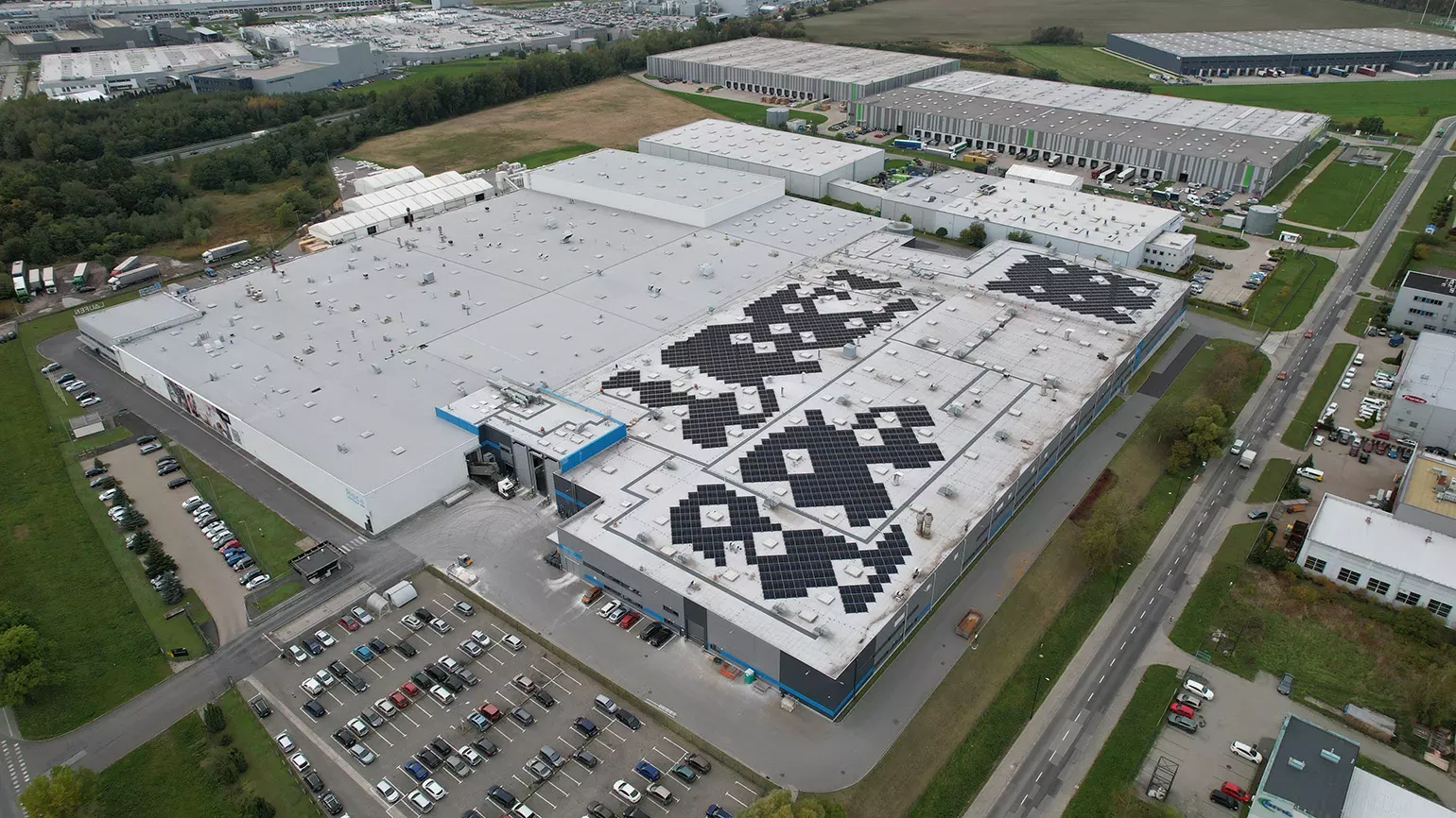

ROCA postanowiła zmniejszyć emisję CO2 poprzez budowę instalacji fotowoltaicznej o mocy prawie 1 MW t na dachu hali produkcyjnej o powierzchni około 5 ha.
Firma ROCA jest jednym z największych producentów armatury na świecie, są obecni w ponad 170 rynkach na 5 kontynentach. Ze względu na wdrażanie najwyższej jakości i polityki środowiskowej odział ROCA Polska zdecydowała się na zmniejszenie emisji CO2 poprzez wybudowanie instalacji fotowoltaicznej na hali produkcyjnej w Gliwicach. Na dachu hali produkcyjnej o powierzchni około 5ha została wybudowana instalacja fotowoltaiczna o mocy prawie 1MW. Ze względu na ogromne zapotrzebowanie energetyczne obiektu cała wyprodukowana energia z instalacji zostaje zużyta.

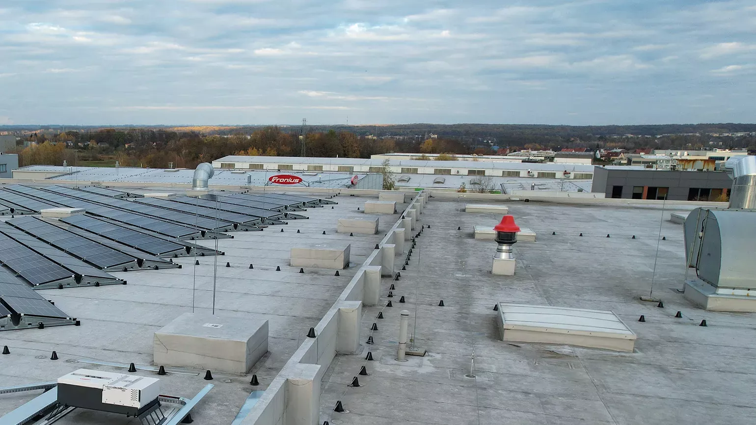

Prace projektowe i uzgodnienia dla tak dużych hal produkcyjnych/magazynowych są zawsze niezwykle trudne. Wszelkie obliczenia statyczno-wytrzymałościowe jak i elektryczne (bardzo długie trasy kablowe) są bardzo wymagające i wykonywane z najwyższą dokładnością. Po dokładnych analizach i uwzględnieniu ogromnej istniejącej infrastruktury technicznej finalny obszar do zagospodarowania modułów na dachu został oddalony od miejsca wpięcia instalacji o około 400m. Po przeanalizowaniu dostępnych na rynku rozwiązań technicznych i produktowych falowników, rozwiązanie Daisy Chain od firmy Fronius dzięki któremu znacząco zredukowano ilość okablowania na dachu oraz zmniejszono nacisk tras kablowych na pokrycie z membrany, wsparcie techniczne i stała pomoc przy projektowaniu oraz sprawdzone i niezawodne komponenty zdecydowały o wyborze Falowników Fronius Tauro. Obecnie instalacja oparta jest o 8 sztuk Tauro ECO 100kW i 1 sztuki Tauro 50 kW, 2x Fronius Smart Meter 5kA, 2x Stacja pogodowa.
Inwestor postawił przed firmą instalacyjną Eko-Solar Jarosz bardzo wysokie wymagania przeciwpożarowe. Po licznych konsultacjach i spotkaniach z Inwestorem zostało wybrane bezpieczne rozwiązanie dostępne na rynku.
