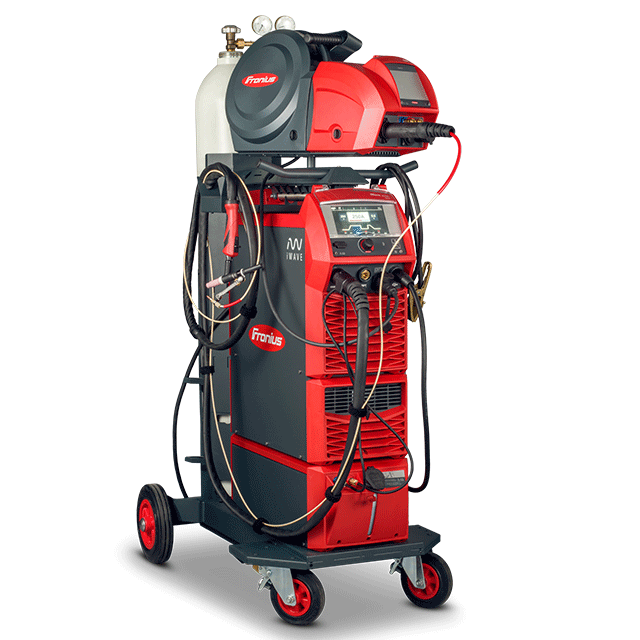

Przewaga innowacyjnej funkcji Fronius TIG DynamicWire w porównaniu do tradycyjnego systemu spawania drutem zimnym z ciągłym podawaniem drutu polega na automatycznej i samoczynnej regulacji.
Źródło energii aktywnie dopasowuje prędkość podawania drutu do przebiegu spawania, pozycji uchwytu spawalniczego i aktualnych warunków.
Doskonałe spoiny TIG
System automatycznie kompensuje odchylenia wymiarowe spawanych elementów w zakresie do 30%. Rezultat: zawsze idealne spoiny. Posiadane systemy iWave do spawania drutem zimnym można z łatwością doposażyć w opatentowany Welding Package TIG DynamicWire — wystarczy wykupić kod dostępu.

    Wyposażone w komponenty do spawania zimnym drutem systemy iWave 300i–500i można błyskawicznie uzupełnić o Welding Package TIG DynamicWire. Wystarczy odblokować tę funkcję w oprogramowaniu!
