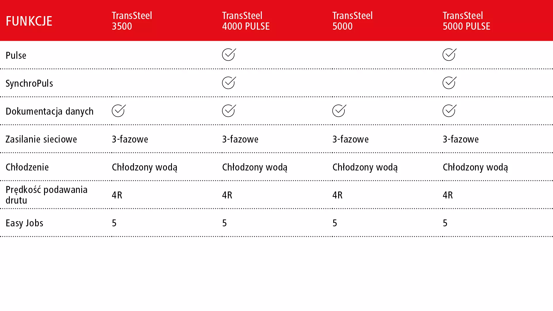

Systemy spawania TransSteel 3500 i 5000 są całkowicie dostosowane do potrzeb spawaczy elementów stalowych. Łatwość obsługi, solidność konstrukcji, niezawodność i specjalnie zaprojektowane przez ekspertów charakterystyki dla stali gwarantują doskonałe właściwości spawania. Centralna jednostka sterująco-regulująca zapewnia bezpieczeństwo procesu i powtarzalność rezultatów spawania.
