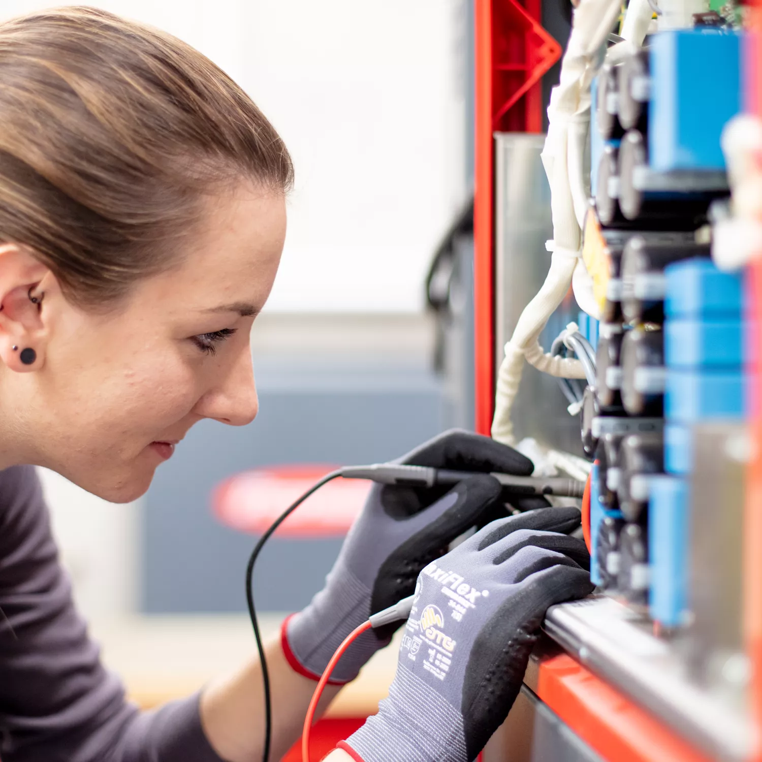

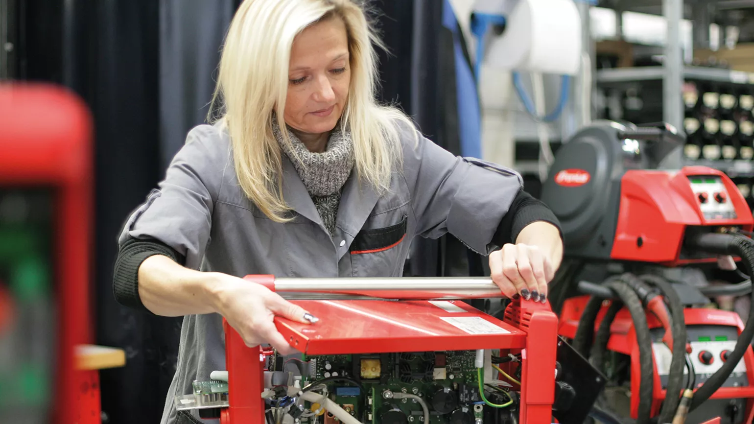

Kontrola przez techników firmy Fronius obejmuje następujące etapy:
/ czyszczenie (czyszczenie wnętrza urządzenia, usuwanie pyłu metalowego)
/ oględziny (stan, uszkodzenia, napisy, bezpieczniki itp.)
/ kontrolę mechaniczną (obudowy, osłony, mocowania, przewody itp.)
/ przegląd bezpieczeństwa elektrycznego (pomiary wg IEC 60974-4)  Niemcy: §5 DGUV przepis 3, Austria: ÖVE/ÖN 8701-1, Szwajcaria: SR 832.30 § 32b
/ kontrola pod względem niezawodności działania (kontrola pod względem niezawodności działania)
