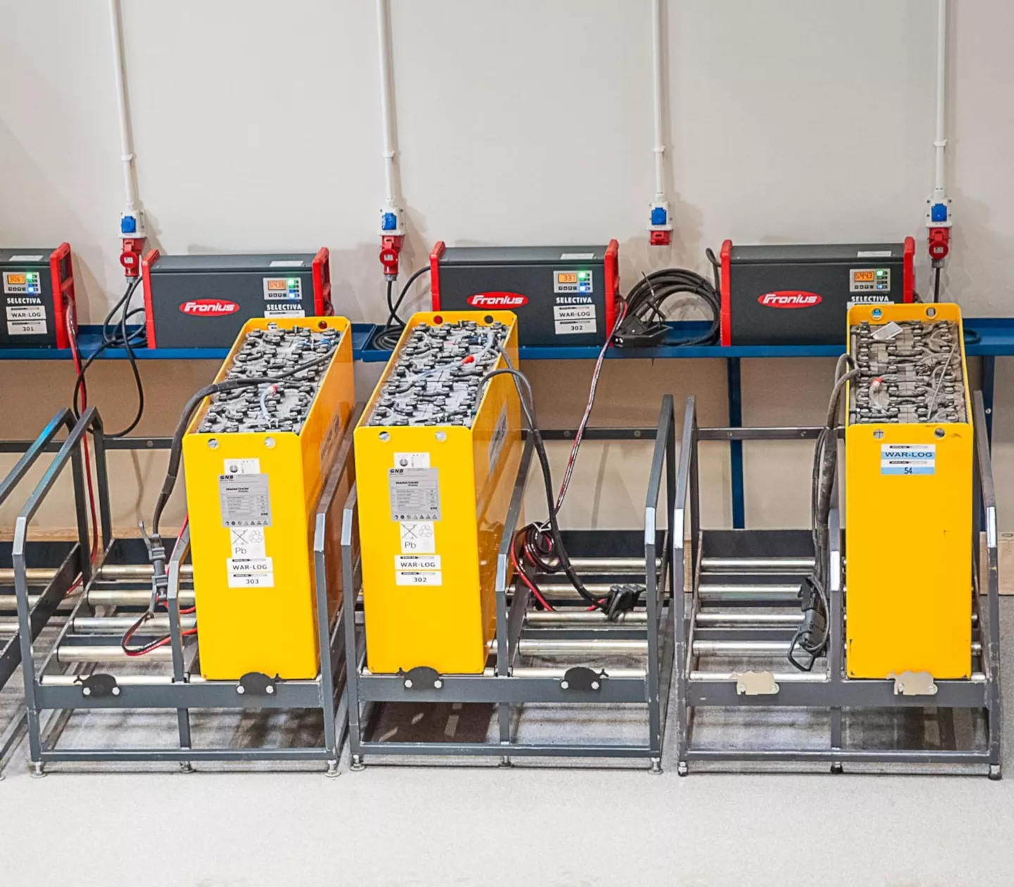

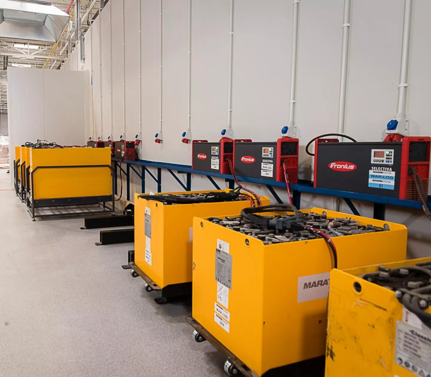

Wydłużone przestoje – na przykład podczas długich weekendów lub świąt – stanowią szczególne wyzwanie dla akumulatorów trakcyjnych elektrycznych wózków widłowych. W tym czasie bezczynności mogą rozładować się niezależnie, aw najgorszym przypadku nawet stracić pojemność. Profesjonalna konserwacja akumulatorów to najlepszy sposób na zapewnienie, że flota wózków widłowych jest gotowa do ponownego użycia, gdy tylko nadejdzie czas ponownego uruchomienia.
Fronius charging station
Do zasilania elektrycznych wózków widłowych najczęściej stosuje się akumulatory kwasowo-ołowiowe. Podczas dłuższych przestojów należy je przechowywać w stanie naładowanym – w przeciwnym razie istnieje ryzyko uszkodzenia, które może drastycznie skrócić żywotność baterii. Ładowarki do akumulatorów firmy Fronius mają specjalną funkcję ładowania konserwującego, która nieprzerwanie zasila akumulator w energię. Dzięki temu baterie są gotowe do użycia natychmiast, nawet jeśli nie działały przez długi czas. Pozwala to uniknąć wysokich kosztów konserwacji lub nowych zakupów.
Akumulatory kwasowo-ołowiowe zawierają płynny elektrolit, który należy regularnie uzupełniać wodą zarówno podczas pracy, jak i podczas dłuższych przestojów. Zawsze należy stosować wodę o jakości akumulatora i przestrzegać podanego poziomu napełnienia. Ten typ akumulatora jest również podatny na wytwarzanie wysoce wybuchowego tlenu – a przestoje nie są wyjątkiem. Właściwa wentylacja ładowni akumulatorów jest zatem niezbędna i należy unikać dymu, iskier i wszelkiego rodzaju otwartego ognia w pobliżu akumulatorów. Ponadto użytkownicy nigdy nie powinni usuwać zatyczek odpowietrzających z ogniw akumulatora podczas ładowania.

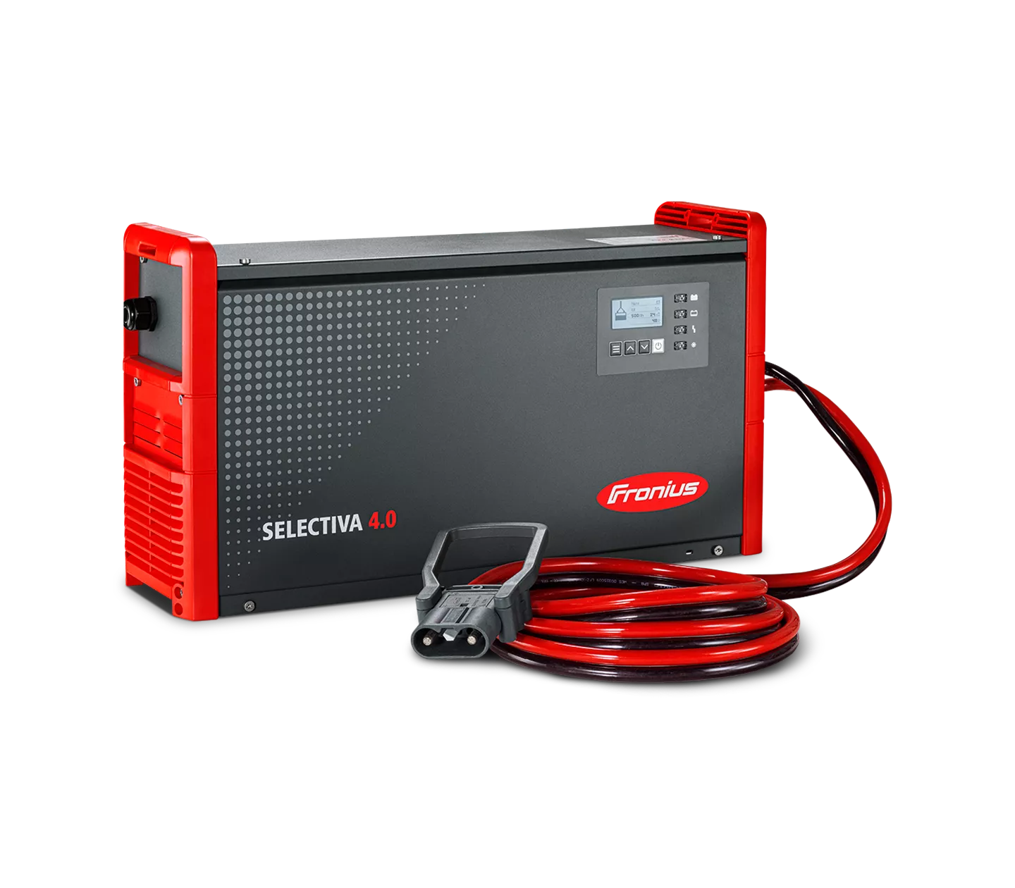

Ponadto ładowarki Selectiva 4.0 oferują specjalną charakterystykę głębokiego rozładowania, którą można łatwo ustawić na samej ładowarce. Szkodliwe zasiarczenie spowodowane dłuższymi przestojami lub starszymi akumulatorami kwasowo-ołowiowymi jest w ten sposób niezawodnie redukowane. To znacznie poprawia pojemność i wydajność baterii. Wyraźna przewaga nad innymi ładowarkami akumulatorów, które często zawodzą, gdy akumulatory są w stanie głębokiego rozładowania, ponieważ napięcie akumulatora jest zbyt niskie i nie można go już wykryć.
Ważne jest również, aby wybrać kompatybilną ładowarkę i akumulator. Dzięki automatycznemu wykrywaniu napięcia urządzenia z serii Fronius Selectiva są przystosowane do różnych typów akumulatorów, o różnych napięciach i pojemnościach, co znacznie ułatwia ich alokację. Dzięki temu operatorzy wózków widłowych mogą w pełni polegać na gotowości swoich akumulatorów trakcyjnych, nawet po dłuższych przestojach.

During long periods of idle time, lead-acid batteries should be stored in a charged state – otherwise there is a risk of damage, which can drastically reduce the battery life.
Professional battery maintenance is the best way to ensure that the forklift truck fleet is ready for use again after extended downtimes.
Fronius battery chargers have a dedicated conservation charge feature, which continuously supplies the battery with power to prevent discharging.
