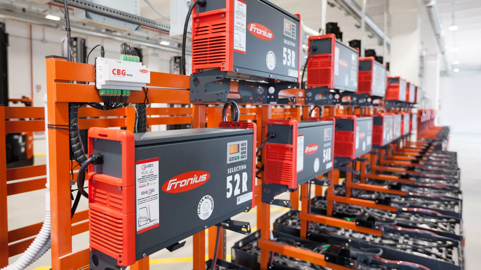

W pełni profesjonalna akumulatorownia
Firma Fronius ma wysokie kompetencje w dziedzinie zgodnego z normami i  w pełni profesjonalnego wyposażania akumulatorowni i stacji ładowania. Nasi specjaliści służą pomocą klientom już w fazie planowania i zwracają uwagę na to, aby instalacje były zgodne z wszelkimi przepisami ochrony przeciwwybuchowej i przeciwpożarowej oraz bezpieczeństwa pracy. Ponadto firma Fronius oferuje szeroką paletę produktów umożliwiających dostosowanie akumulatorowni i stacji ładowania do indywidualnych wymogów. Należą do nich na przykład moduły do ładowania dostępne w różnych rozmiarach, moduły bezpieczeństwa i konserwacyjne oraz stacje wymiany. Innowacyjny proces ładowania Ri stosowany w systemach ładowania akumulatorów firmy Fronius redukuje niepotrzebne i szkodliwe przeładowywanie do minimum. Dzięki temu powstaje też mniejsza ilość gazu — a co za tym idzie zmniejsza się ryzyko wybuchu i znacząco podwyższa to bezpieczeństwo w stacjach ładowania akumulatorów oraz ich otoczeniu.

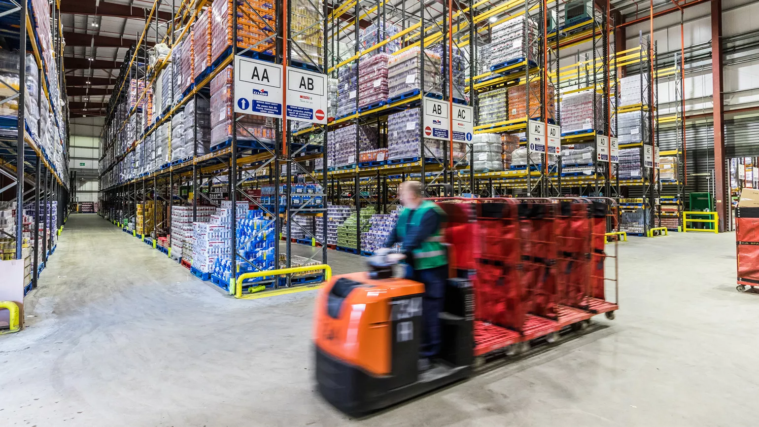

Firma CJ Lang & Son Ltd eksploatuje w Dundee centrum dystrybucyjne o powierzchni 180 000 metrów kwadratowych z kilkoma strefami temperatury.

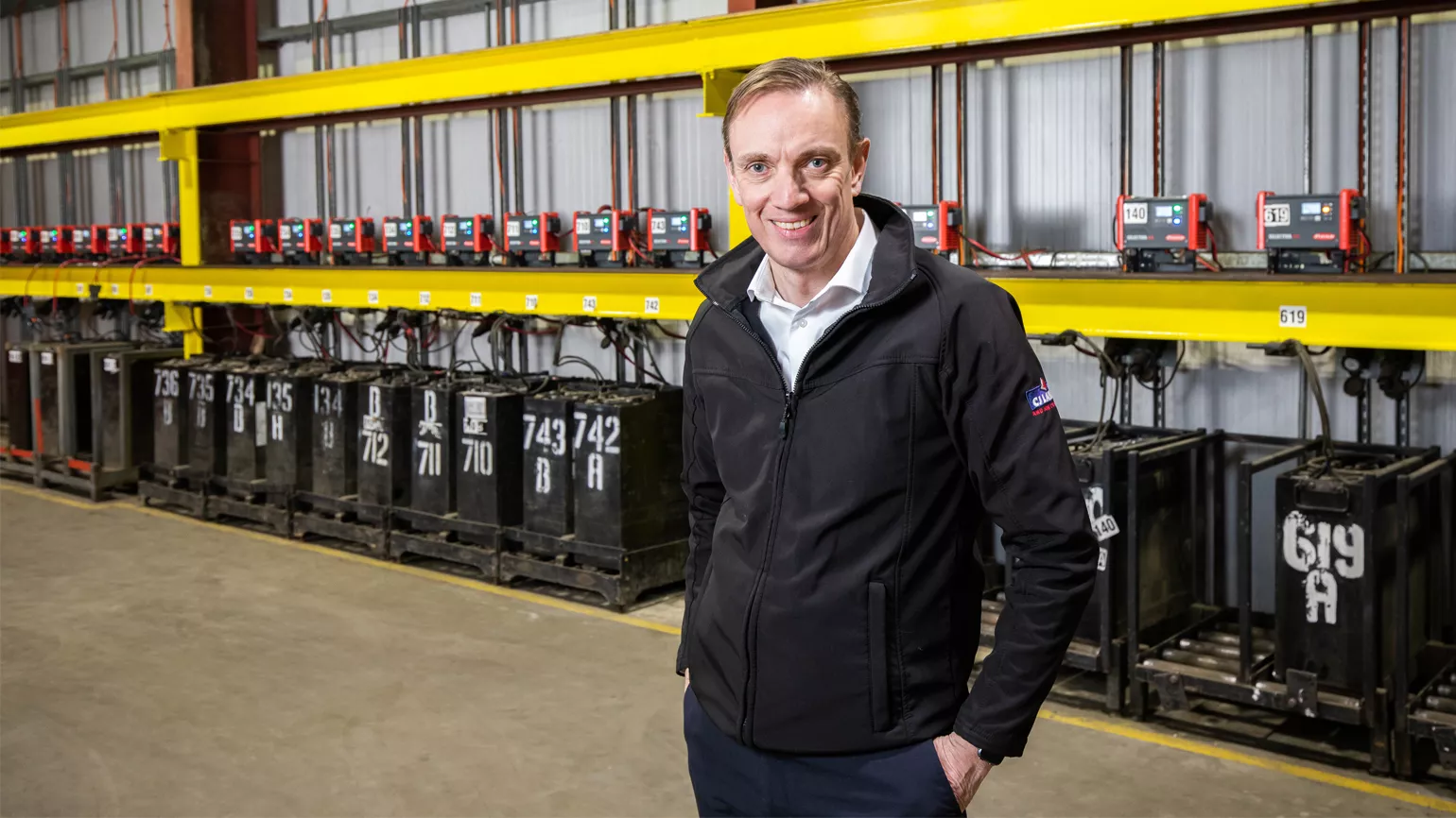

Colin Chapman, dyrektor ds. dystrybucji w firmie CJ Lang & Son Ltd: „Ogólnie rzecz biorąc, mieliśmy bardzo dobre doświadczenia z firmą Fronius. Jesteśmy bardzo zadowoleni z obsługi i produktu.”
