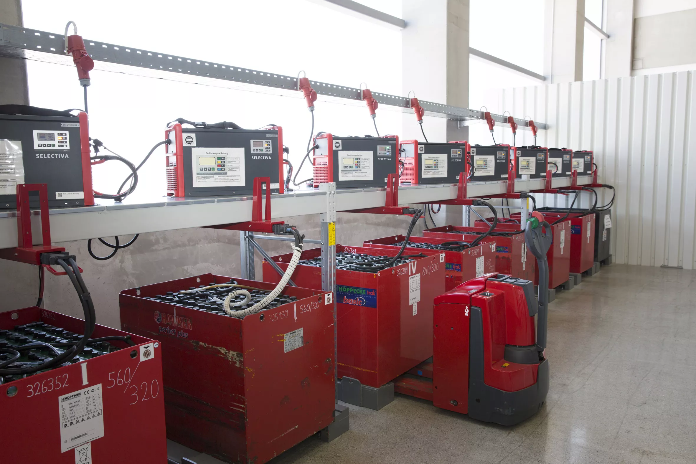

Główna siedziba AUDI AG w bawarskim Ingolstadt to największy zakład produkcyjny koncernu i drugi pod względem wielkości zakład produkujący samochody w Europie. Jednym z najważniejszych czynników zapewniających płynność działania zakładu jest logistyka. Z powodu rosnącej różnorodności modeli i wariantów jest obecnie znacznie bardziej złożona, ale też wydajniejsza. W halach fabrycznych pracuje ok. 2000 urządzeń do transportu poziomego.
Ponieważ Audi pracuje w trybie trzyzmianowym, dla wielu urządzeń dostępne są akumulatory zamienne. W celu zapewnienia elastycznego ładowania różnych typów akumulatorów, firma stosuje najnowszą generację systemów ładowania akumulatorów serii Selectiva firmy Fronius. Producent samochodowy wziął udział już w fazie projektowania urządzenia i mógł wpływać na kształt projektu, przekazując swoje sugestie i wymagania.
Dzięki innowacyjnemu procesowi ładowania Ri urządzenia firmy Fronius mają zasadnicze zalety: wyraźnie mniejsze straty energii podczas ładowania i maksymalne obniżenie rozgrzania akumulatora. Wyświetlacz od razu pokazuje, który akumulator był naładowany najwcześniej i dzięki temu jest najchłodniejszy. Firmie Audi pomaga to obniżyć łączne koszty eksploatacji floty urządzeń do transportu poziomego. Niższa jest też emisja CO2 podczas ładowania — to ważny wkład w osiąganie ambitnych celów w dziedzinie ochrony środowiska postawionych sobie przez firmę.
