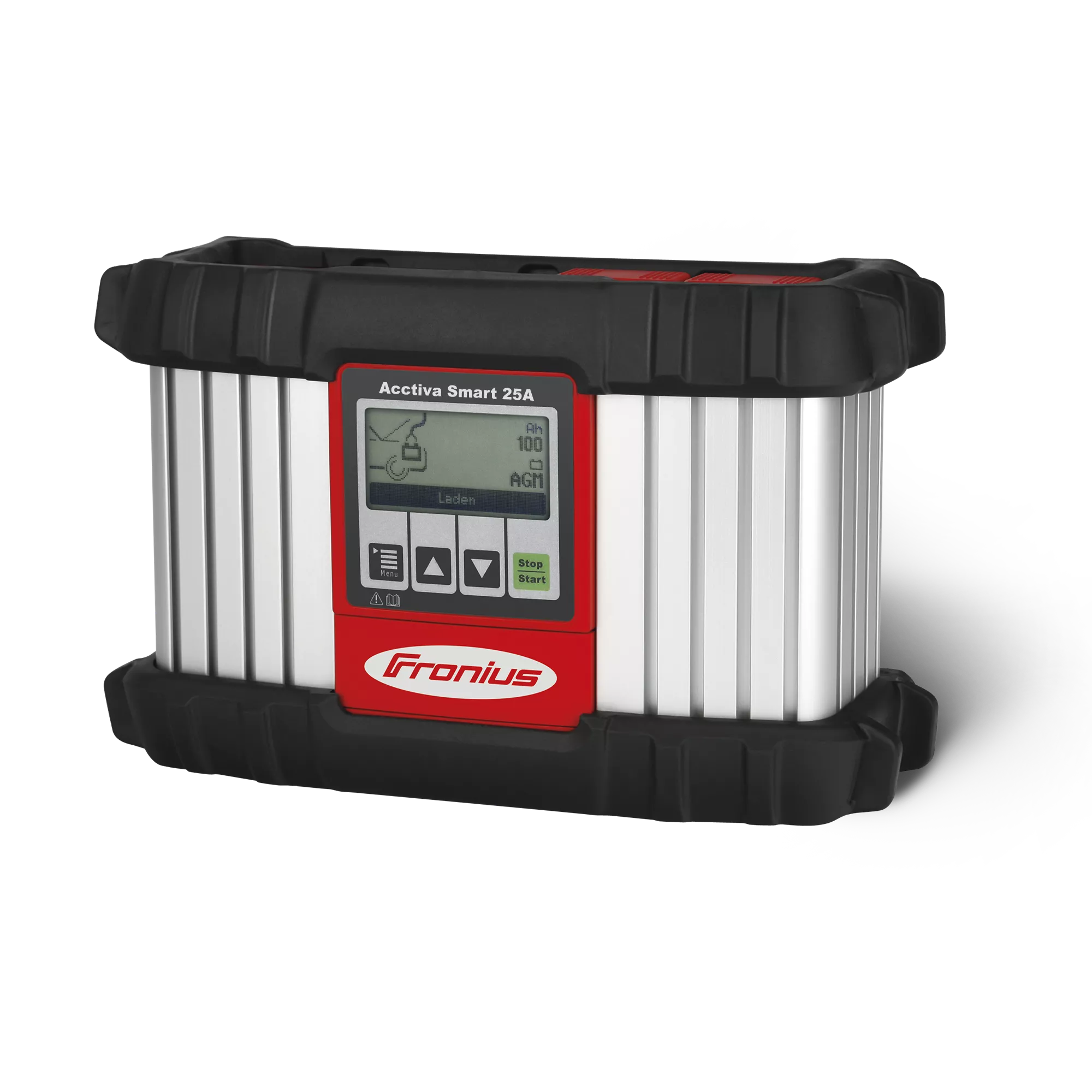

Acctiva Smart 25A
O dispositivo de carregamento profissional para todas as necessidades na oficina
O sistema de carregamento profissional Acctiva Smart 25A da Fronius é apropriado para todas as baterias (STD, CA, AGM, EFB, Start/Stop (início/parada), GEL) e aplicações na área profissional de 6, 12 e 24 V CC e é ideal para a utilização em motocicletas, automóveis, caminhões, veículos de emergência, ônibus, veículos rurais e maquinarias.
O carregador se caracteriza por um grande display gráfico com etapas de aplicação animadas para fácil operação, um modo de atualização especial para baterias com descarga profunda e a capacidade de atualização de software via interface USB opcional.

Acctiva Smart 25A
- Carga profissional: Carga automática e efeito tampão de consumidores paralelos durante o curto tempo do serviço - Diagnóstico e atualização do software: A operação de buffer durante o diagnóstico e em atualizações de software abastece os consumidores paralelos com energia e então fornece até 25 ampères de corrente - Troca de bateria: O modo auxiliar durante a troca de bateria assegura a conservação dos ajustes no veículo feitos pelo usuário - O modo alimentação de energia permite alimentação externa sem bateria - Modo de atualização regenera baterias com descarga profunda (dessulfatação)
Active Inverter
- Dimensões compactas e peso baixo para possibilidades de uso flexíveis - Processo de carregamento otimizado para máxima eficiência energética e menores custos de energia - O carregamento cuidadoso minimiza o risco de autodescarga, mesmo com períodos maiores de paralisação - Alto desempenho: a capacidade da bateria é otimamente aproveitada
