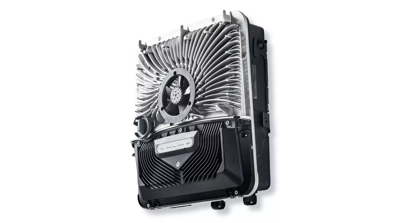

Новий інвертор GEN24 Plus забезпечує максимальну гнучкість під час проектування фотовольтаїчних систем. Окрім двох трекерів точки максимальної потужності, інвертор також має окремий вхід для акумуляторної батареї. Високе допустиме навантаження струму трекерів й широкий діапазон вхідної напруги інвертора забезпечують можливість виконати паралельне підключення на боці одного трекера точки максимальної потужності та конфігурацію менших, складних областей модулів.
Гнучка конфігурація батарей
Інвертор GEN24 Plus має два трекери точки максимальної потужності та додатковий вхід для акумуляторної батареї. Однак, всупереч поширеній думці, велика кількість трекерів точки максимальної потужності не робить інвертор гнучким. Навпаки, для гнучкого проектування найважливішим є добре налаштований діапазон напруги точки максимальної потужності та потужний трекер.
Навіть більше, інвертор вирізняється надзвичайно широким діапазоном із малим початковим значенням вхідної напруги. Це означає, що з трьох сонячних модулів також можна спроектувати короткі стрінги батарей. Завдяки цьому інвертор є надзвичайно гнучким для дахів із різним нахилом.
Модулі, які встановлено в складних зонах, як-от на мансардних вікнах, вікнах, садових фермах, карнизах, а також фасадні модулі, можна без проблем підключити до другого трекера точки максимальної потужності за допомогою налаштованих сонячних модулів.

Завдяки інноваційній технології активного охолодження інвертори GEN24 Plus мають надзвичайно високе допустиме навантаження струму. Це пов’язано з тим, що струм великої потужності створює високі температури.
