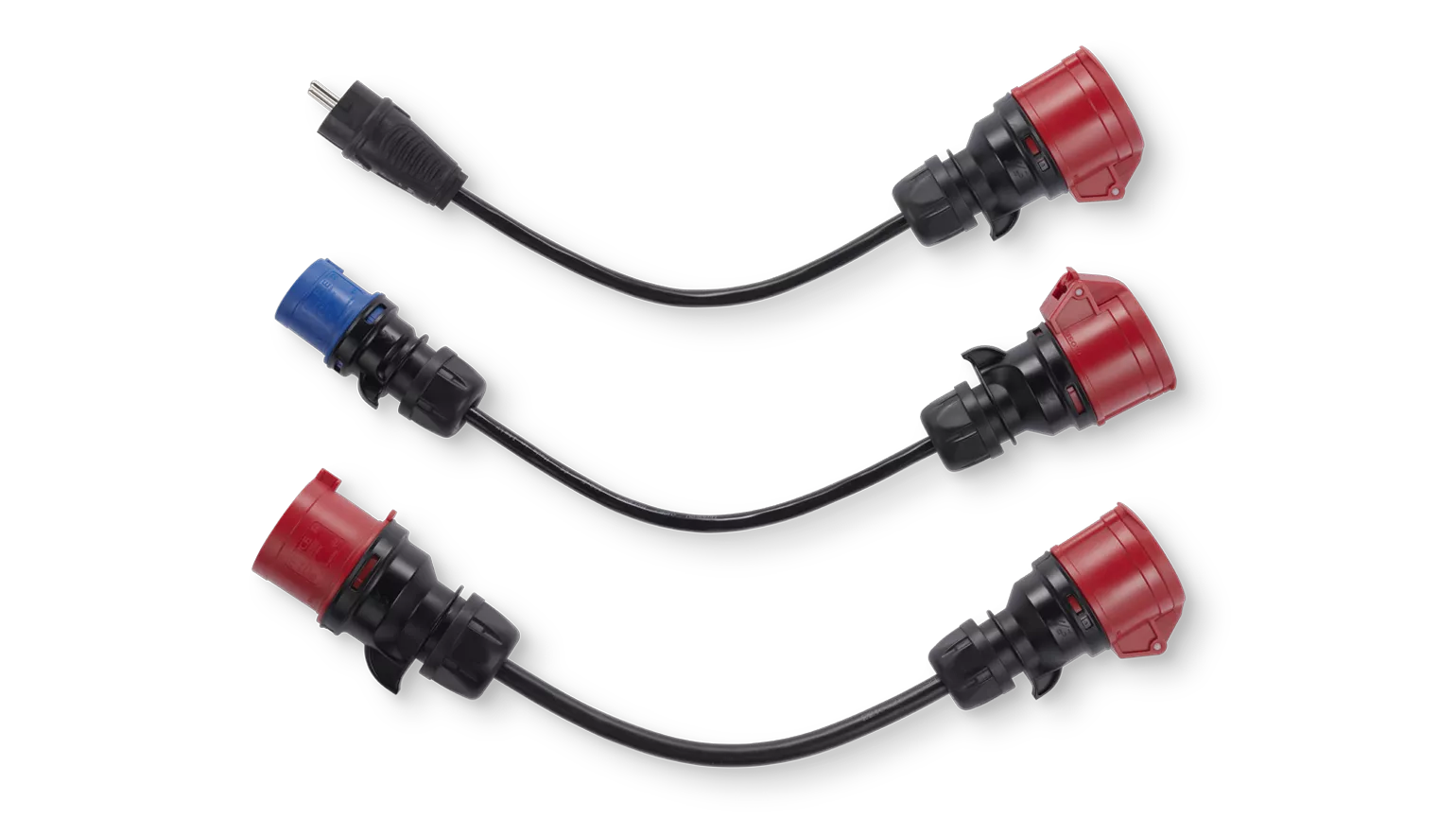

За допомогою набору адаптерів для Wattpilot Go 11 J вилка CEE 16A може бути адаптована до наступних типів вилок: Штекер CEE червоний 32 A (3-фазний), штекер CEE синій 16 A, кемпінговий штекер (1-фазний), безпечний штекер 16 A (побутова розетка). З набором адаптерів ви максимально незалежні і можете заряджати Wattpilot від будь-якої розетки.

Вага | 1,18 kg |
Номінальна номінальна напруга U/U0 (450/750В,...) | 230/400V |
Сертифікат випробувань / випробувальний знак (VDE, SEV,...) | CE |
Загальна ширина компонента або загальний діаметр | 90 mm |
Загальна висота компонента / потреба в просторі | 270 mm |
Максимальний зарядний струм зарядного штекера/зарядного терміналу згідно з технічним паспортом | 16 A |
Кількість провідників / кількість жил (3-контактні, 5-контактні і т.д.) | 3-контакти / 5-контактів |
Типи роз'ємів | Вилка CEE червона 32 A (3-фазна) / вилка CEE синя 16 A, кемпінгова вилка (1-фазна) / вилка з заземленням 16 A (побутова розетка) |
Довжина кабелю адаптера CEE синій 16 A | 295 mm |
Довжина адаптерного кабелю, заземлена вилка 16 А | 295 mm |
Довжина кабелю-перехідника CEE 32 A червоний | 295 mm |
Перетин кабелю | 2,5 mm² |
