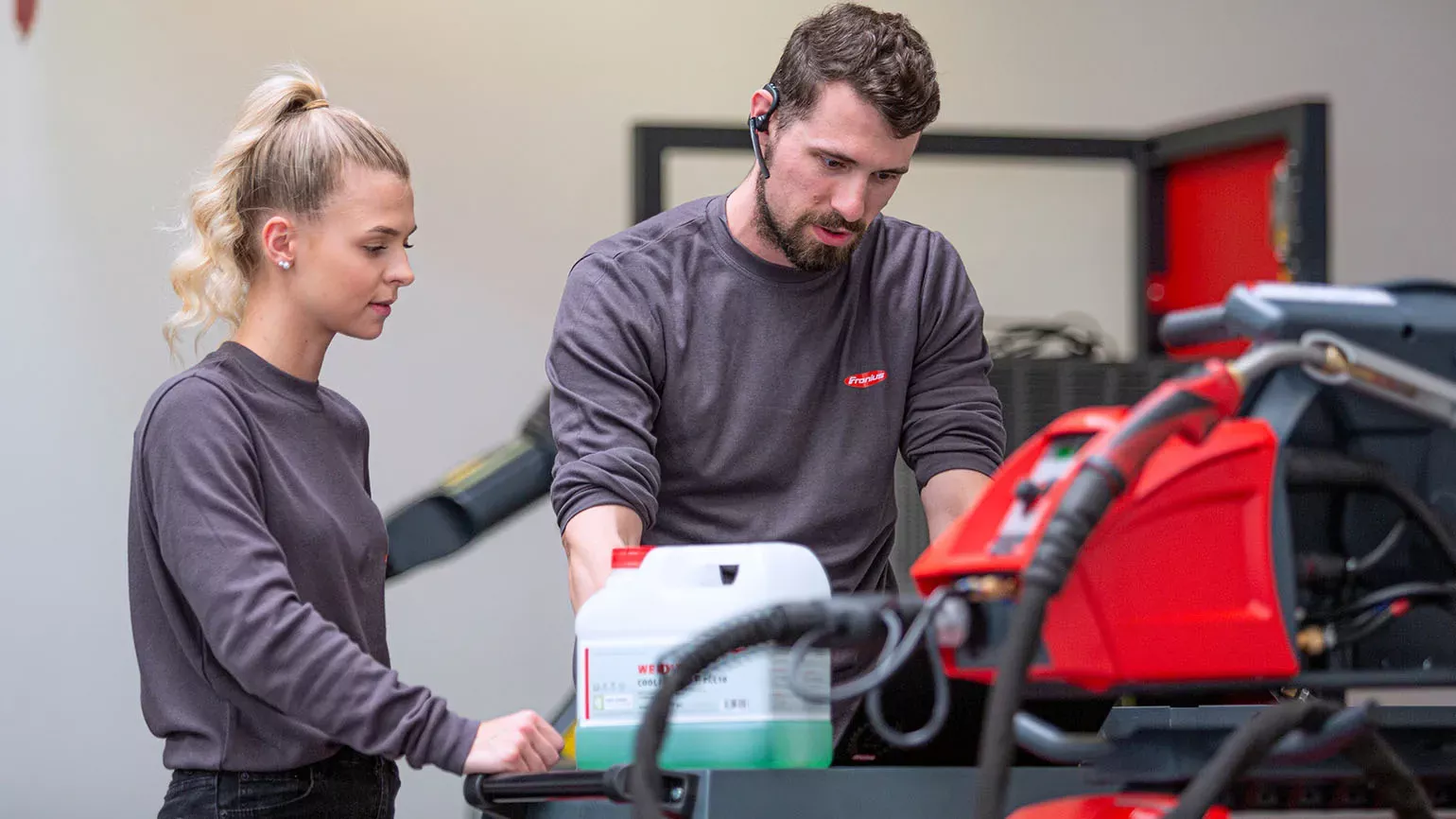

3) Ні звичайної води, ні “Cola”: використовуйте відповідну охолоджуючу рідину
Використання відповідної охолоджуючої рідини має вирішальне значення для терміну служби системи охолодження зварювальної системи. В принципі, слід використовувати тільки охолоджуючі рідини, рекомендовані виробником. Краще уникати імпровізації з сумнівними альтернативами, які можуть варіюватися від демінералізованої води до Cola.
Але чому використання невідповідної охолоджуючої рідини скорочує термін служби зварювальної системи, і чому щось, здавалося б, нешкідливе, як чиста вода, може спричинити пошкодження?
Вода для охолодження загалом: по суті, вам слід уникати використання будь-якої води як охолоджувача, оскільки частинки, солі та мінеральні молекули, що містяться у воді, викликають корозію труб та ущільнення у довгостроковій перспективі.
Демінералізована вода: демінералізована вода часто використовується як охолоджуюча рідина. Однак вона вступає в реакцію з металевими компонентами і з'єднаннями системи охолодження; це тому, що демінералізована вода хоче «повернути» мінерали, видалені з неї за допомогою хімічних реакцій. Це призводить до утворення корозії, яка, зокрема, робить непридатними труби системи охолодження.
Жорстка водопровідна вода – конденсат: використання води вище певного ступеня жорсткості призводить до того, що труби, через які тече нагріта охолоджувальна вода, повільно забиваються через відкладення вапна або карбонату кальцію. У зварювальних системах підвищення кальцифікації труб негативно впливає на циркуляцію охолоджувальної води і, таким чином, на процес охолодження.
Утворення водоростей: коли використовується вода з-під крана, водорості також можуть утворюватися в резервуарі. Утворення водоростей зазвичай помітно через жирну плівку, яка з часом утворюється на дні та стінках ємності. У контурі охолодження ці відкладення можуть пошкодити насос системи охолодження, а також інші компоненти.

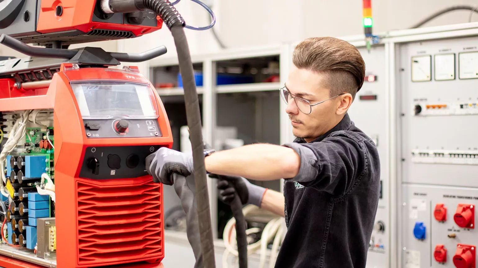

4) Перевірте роботу насоса
Насос охолоджуючої рідини є центральним елементом будь-якої системи охолодження, що працює з рідиною. Тому має сенс регулярно перевіряти, чи ця ключова частина працює належним чином. Несправний контур охолодження або несправний насос можуть значно вплинути на термін служби зварювальних систем, особливо тому що тепло, яке не розсіюється, пошкоджує всю систему.
Легко перевірити, чи працює контур охолодження зварювальної системи, перевіривши, чи працює насос і чи генерує достатній зворотний потік. Для цього від'єднайте зливний трубопровід і залийте воду у ємність на одну хвилину. Якщо у відрі є не менше 1,5 л, система справна. У той же час слід визначити, чи достатньо охолоджуючої рідини, тим більше, що робота насоса в суху часто може непоправно пошкодити його.
5) Швидка перевірка вентилятора

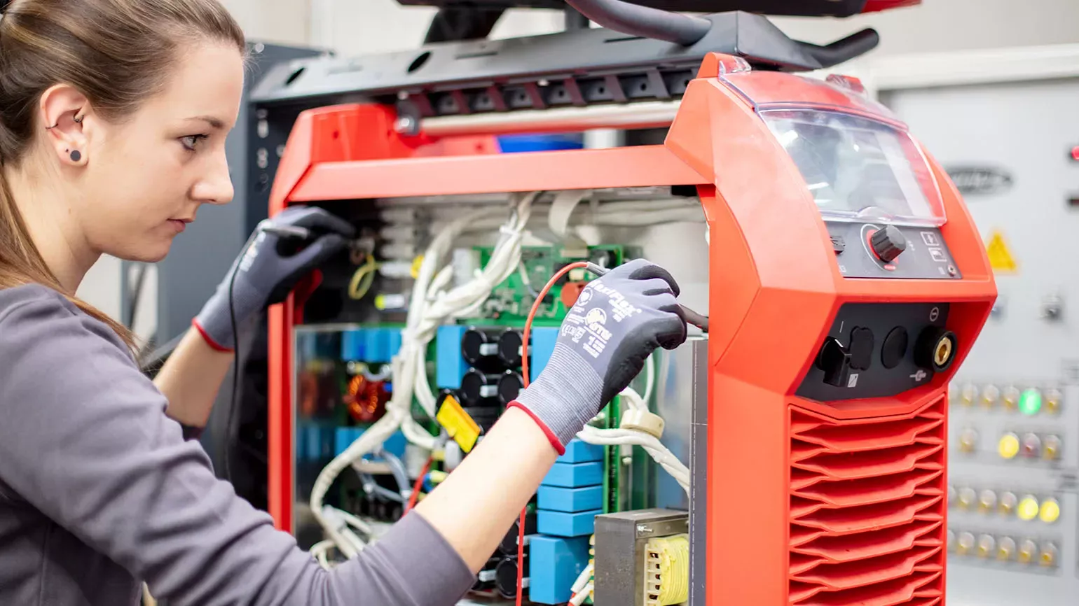

Як і майже всі пристрої, в яких встановлені електронні компоненти, зварювальні системи також вимагають добре функціонуючої системи вентиляції. Якщо це залишиться непоміченим, електронні компоненти, такі як друковані плати або елементи керування, можуть перегрітися і стати непридатними для використання. Особливо підступними можуть бути дрібні несправності вентилятора, які тривалий час залишаються непоміченими.
На багатьох системах вентилятор ще деякий час працює після вимкнення, щоб відвести від системи залишки тепла, а іноді й електроенергії, що залишилася. Після вимкнення можна виконати просту швидку перевірку, щоб швидко визначити, чи вентилятор виконує своє завдання: це передбачає або послухати звук вентилятора, або перевірити, чи рухаються його компоненти.
6) Продуйте: видаліть пил із зварювальної системи
Надлишок пилу може негативно вплинути на функціональність механічних і електронних компонентів зварювальної системи в довгостроковій перспективі, таким чином впливаючи на термін служби всієї системи.
Стиснене повітря є найкращим методом боротьби з пилом. У більшості випадків достатньо регулярно видаляти пил з охолоджуючих ребер (пластин) зварювальної системи за допомогою повітря з компресора, щоб забезпечити постійну вентиляцію.
Однак не рідше одного разу на рік спеціально навчений та кваліфікований персонал, наприклад, електрик компанії, має відкривати зварювальну систему та продувати внутрішні елементи. Особливо рекомендується виявляти обережність, коли йдеться про делікатні компоненти, такі як друковані плати. Струмені стисненого повітря в жодному разі не можна направляти на чутливі деталі з близької відстані.
