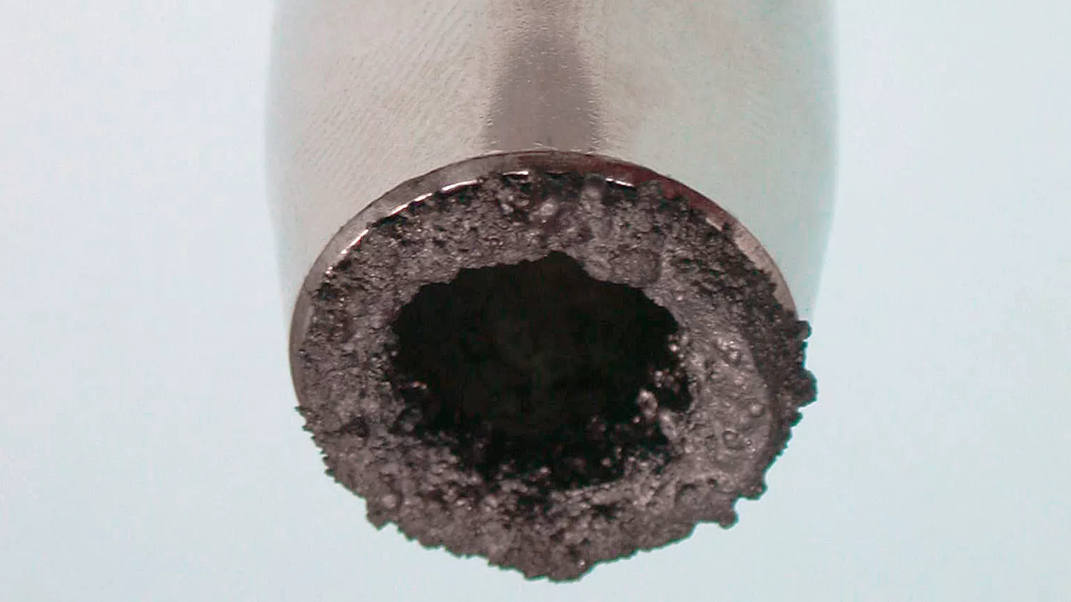

Іншою основною частиною, що швидко зношується, є газове сопло, яке знаходиться на корпусі пальника для зварювання MIG/MAG. Воно відповідає за  утворення захисту навколо зварювальної дуги та зварювальної ванни. Температура має вирішальне значення на термін служби газових сопел: якщо газове сопло занадто гаряче, то більше бризок прилипає до нього – вони можуть сплавитися з газовим соплом, і в результаті їх буде неможливо видалити. Коли використовується охолоджене сопло, бризки не прилипають до нього та не сплавляються з ним.
Газове сопло з бризками
Важливо, щоб для сталі та алюмінію використовувалися різні типи сопел: газове сопло для алюмінію зазвичай має покриття, що полегшує видалення м’яких бризок алюмінію.

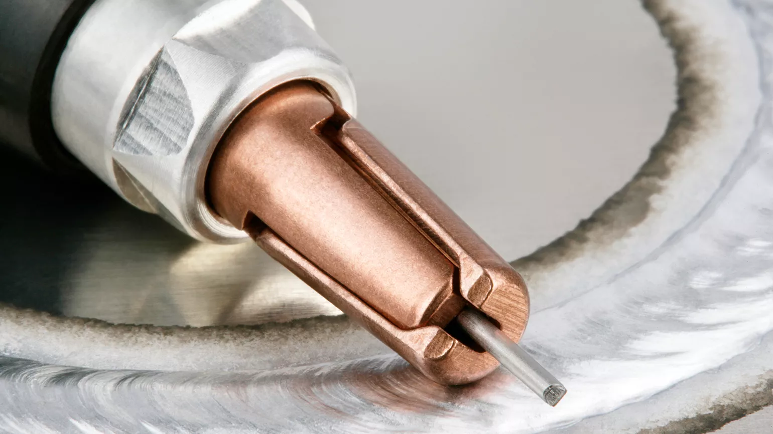

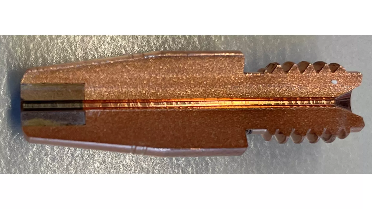

Зігнутий та скручений дріт – іншими словами, ступінь зігнутості дроту в контактному накінечнику – також може впливати на термін служби контактного накінечника. Якщо зкручування дроту буде великим, контактний накінечник надто швидко зноситься. Якщо зкручування дроту буде занадто великим, то процес зварювання буде нестабільним або перерваним. Чи є рішення цьому? Так, на ринку зараз з’явилися інноваційні контактні накінечники, наприклад система розділених накінечників Contec, які зношуються дуже рівномірно і, таким чином, забезпечують дуже стабільні процеси зварювання. Ми рекомендуємо Contec для алюмінію та матеріалів, які справді потребують оптимальної передачі струму.

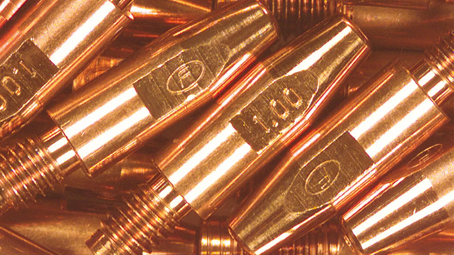

Спосіб 2: використовуйте контактні накінечники з високоякісного матеріалу
Тривалість служби контактного накінечника залежить, серед іншого, від матеріалу, з якого він виготовлений. Зараз використовуються три різні типи контактних накінечників:
Електролітична мідь – E-Cu: низька продуктивність. Високий рівень чистоти міді дійсно забезпечує чудовий потік струму, але контактні накінечники з електролітичної міді дуже м’які, не надто термостійкі, а отже, не дуже довговічні – тому, їх не рекомендують використовувати для роботизованого зварювання.
Мідь-хром-цирконій – CuCrZr: промисловий стандарт. Зараз найчастіше використовуються контактні накінечники CuCrZr. Завдяки легуючим елементам хрому та цирконію накінечники стають твердими та термостійкими.
Вольфрамова мідь – якість WQ: найкраща продуктивність з точки зору тривалого терміну використання. Контактні накінечники WQ не дешеві, з точку зору закупівлі, однак у довгостроковій перспективі це економить кошти, оскільки вони мають у п’ять-п’ятнадцять разів довший термін служби, ніж контактні накінечники з CuCrZr. Тобто який результат? На виробництві не потрібно так часто зупиняти зварювальний процес. Це робить їх дуже рентабельними у використанні, особливо для твердих сталевих дротів. У чому їх секрет? Передня частина виготовлена з надзвичайно міцного вольфрамово-мідного сплаву.
