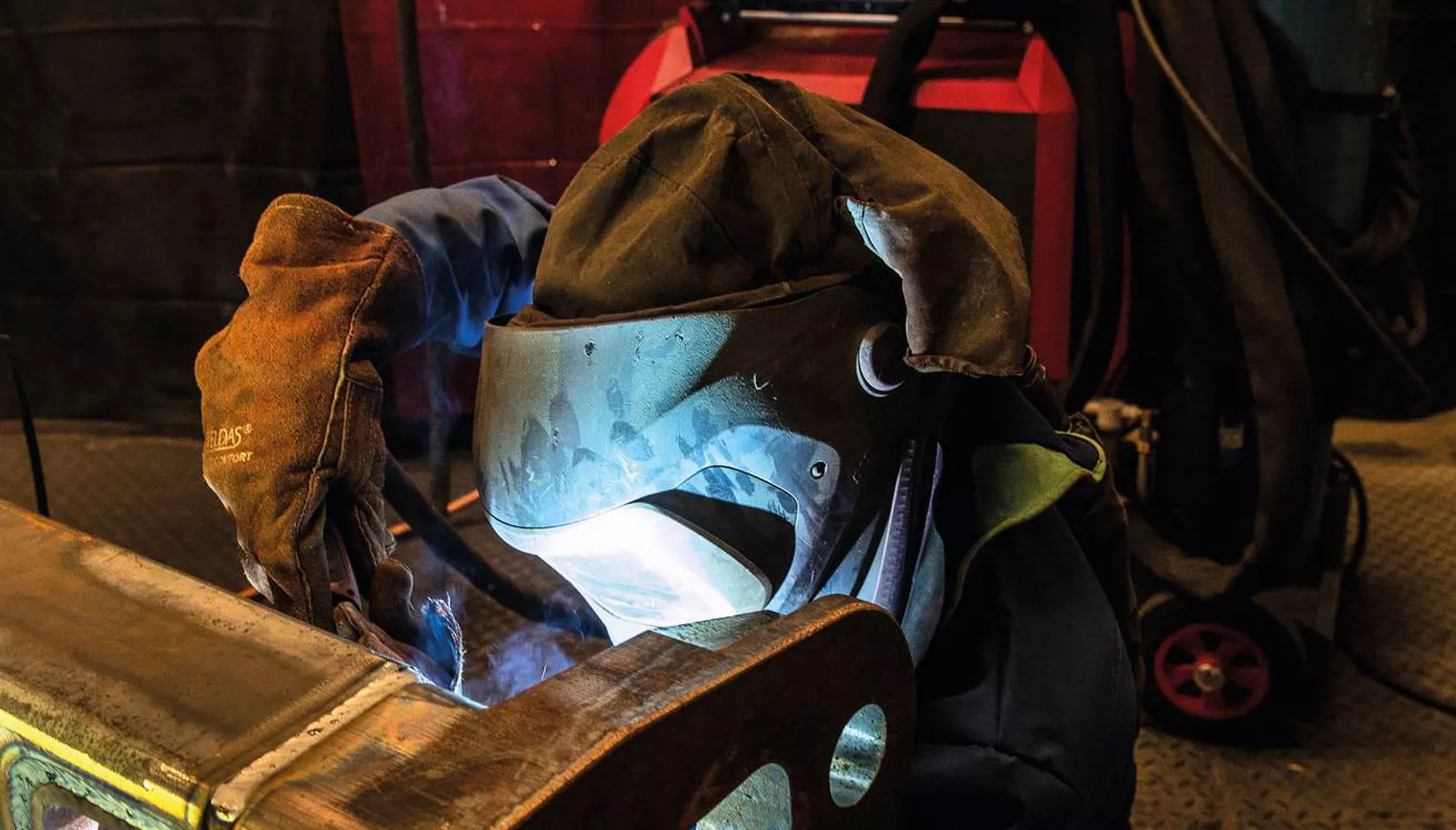

Для того, щоб відповідати суворим вимогам, MATISA сертифікована на відповідність стандарту EN 15085. Швейцарська компанія зазвичай використовує листовий метал та профілі, виготовлені зі звичайної конструкційної сталі товщиною від 10 до 200 міліметрів, для вантажних автомобілів, візків та надбудов. На зварювальні роботи, наприклад, на трамбуванні, припадає приблизно третина часу виробництва.
Навіть для відносно простих виробів, таких як транспортні вагони, потрібні сотні метрів зварних швів. Загалом, експерти зварюють шви довжиною до 2 метрів вручну. Однак, для більш протяжних швів компанія покладається на зварювальний візок.

Щоб уникнути зварювання з невідповідним положенням та забезпечити дотримання необхідних допусків, у MATISA п’ять частин транспортного вагона затискаються на позиціонуючому пристрої. Потім співробітники починають зварювати коробкові секції. Потрібні певні послідовності зварювання, щоб каркас не вигинався і не деформувався.
Крім того, рама регулярно обертається, щоб уникнути деформації. Потім, зварні шви піддаються як візуальному огляду, так і неруйнівному ультразвуковому та магнітному контролю, оскільки вони класифікуються як зварювання компонентів пов’язаних з безпекою.
