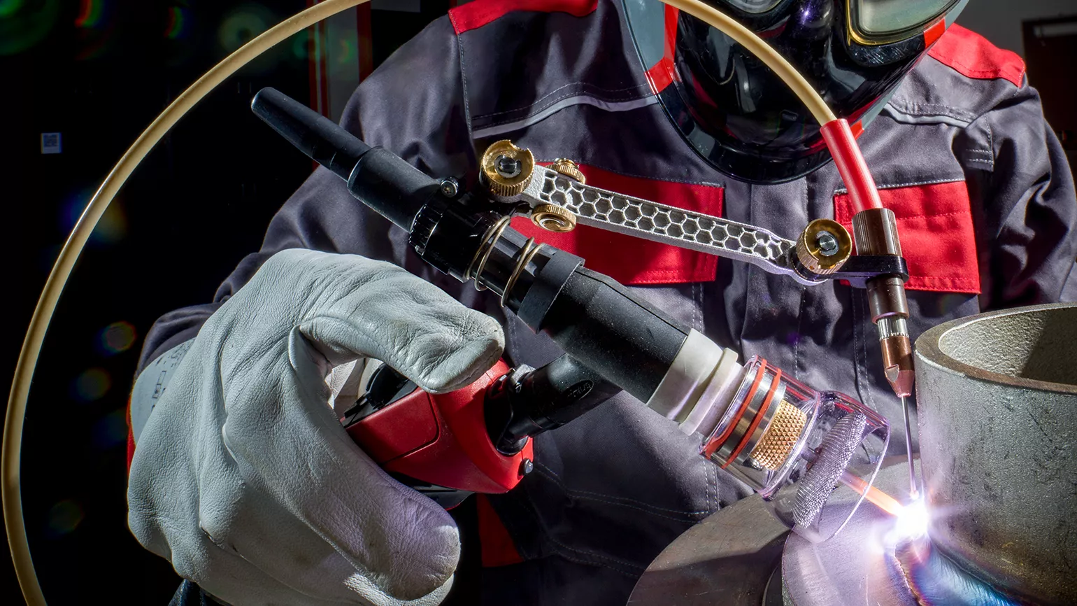

Технологія динамічного керування дротом автоматично вибирає правильну швидкість дроту залежно від напруги між дугою та деталлю. Це означає, що він адаптується до зварника, а не навпаки! Якщо бути більш точним: секрет цієї нової технології подачі дроту полягає в тому, що вона автоматично саморегулюється. Зварювальна система активно регулює швидкість подачі дроту відповідно до режиму зварювання, положення пальника та поточних умов, навіть автоматично компенсуючи допуски компонентів до 30% – для листа товщиною 10 мм це буде 3 мм!
TIG DynamicWire
Перевага динамічного керування дротом перед звичайним безперервним механізмом подачі дроту полягає втому, що він автоматично саморегулюється.
Точний і зручний для користувача
Цей інноваційний процес зварювання холодним дротом називається TIG DynamicWire. Окрім нової функції керування процесом, TIG DynamicWire також вражає своїм покращеним користувацьким досвідом. У процесі розробки було приділено велику увагу тому, щоб усі зварювальники могли працювати легко та комфортно, з якомога меншою кількістю кроків та налаштувань. Після встановлення пристрій подачі дроту залишається в стабільному положенні. Алюмінієвий тримач, створений за допомогою 3D-друку, також легкий, ергономічний і пропонує користувачеві фантастичну гнучкість. Зникли дратівливі вібрації через ручку пальника, оскільки, на відміну від аналогічних рішень, механічне переміщення дроту вперед і назад було повністю виключено з TIG DynamicWire.
