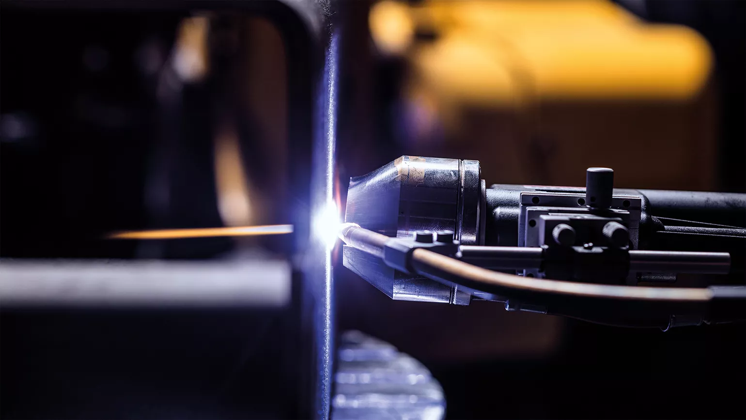

Разом із новим зварювальним процесом ArcTig компанія Fronius також представить ідеальне рішення для тих, хто висуває дуже високі вимоги до якості зварних швів і водночас шукає просте й перш за все економічне рішення для своїх зварювальних робіт. Обсяги підготовчих робіт і подальшої обробки значно зменшено.

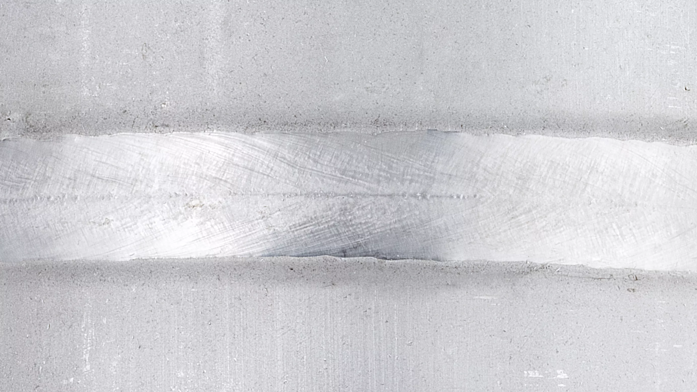

Зменшення обсягів підготовчих робіт і подальшої обробки
  • Мінімальна підготовка або відсутність потреби в підготовці матеріалів товщиною до 10 мм.
  • Низький рівень напливів і деформації.
  • Відсутність бризок.

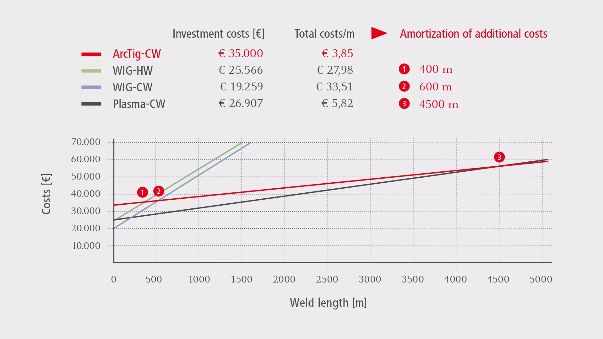

  • Економія газу, присадочного матеріалу та електроенергії.
Збільшена швидкість зварювання
  • Збільшення швидкості зварювання на 100 % порівняно з традиційним процесом TIG.
порівняння витрат

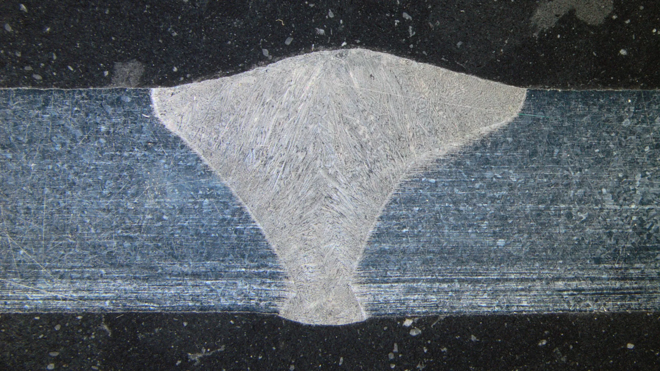

ArcTig Anwendungsbeispiel Rohrleitungsbau
ArcTig Rundnaht
Schliffbild Rundnaht

Приклад застосування: будівництво трубопроводу
Товщина металу
6 мм
Положення зварювання:
PA
Швидкість зварювання:
30 см/хв
Зварювальний струм:
320 A
Напруга:
18,8 В
Кількість шарів шва:
1 шар
Підготовка шва:
не потрібна
