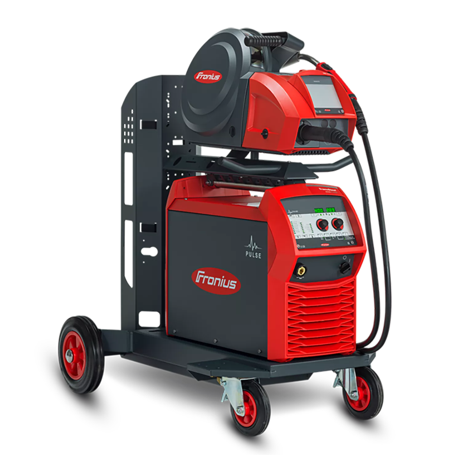

Системи TransSteel 3500 і 5000 створені спеціально для зварювання сталі. Простота використання, міцність, надійність, розроблені експертами рішення для роботи зі сталлю – усе це гарантує ідеальні характеристики шва. Центральний блок керування забезпечує надійність процесу та відтворюваність результатів зварювання.
Виберіть потрібний продукт.
Модель TransSteel 3500 відзначається надійністю, максимальною простотою використання й ідеальною якістю зварювання сталі. Легкий міцний модуль, що включає шланговий пакет, зварювальний пальник та дисплей, забезпечує надійне подавання дротового електроду. Завдяки функції Comfort Wire дріт заправляється автоматично. Зварник може легко зняти цей портативний пристрій і взяти із собою для використання у важкодоступних розташуваннях. Параметри зварювання залишаються стабільними незалежно від положення шлангового пакета. Зварювальна система TransSteel 3500 здатна подавати струм до 350 А. Вона доступна у варіантах із газовим і рідинним охолодженням.

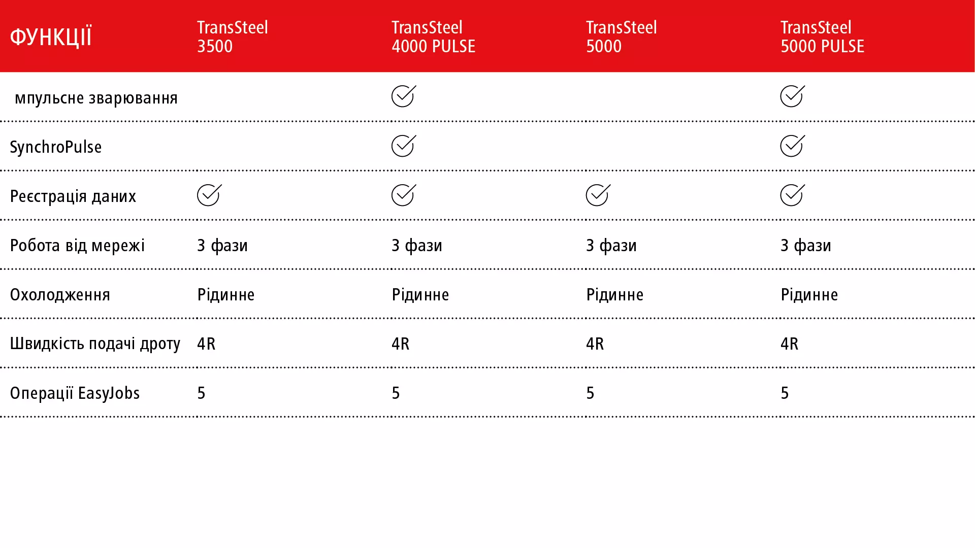

Функції зварювання MIG/MAG
Імпульсне
Кероване та швидке зварювання
Нові моделі TransSteel 4000 Pulse і TransSteel 5000 Pulse дають змогу використовувати імпульсну дугу під час зварювання за допомогою пристроїв серії TransSteel. Базовий пакет програм допомагає ефективно керувати процесом у діапазоні перехідної дуги та гарантує надійне зварювання деталей з алюмінію.
Спеціальний 4-тактний режим
для стабільнішої зварювальної дуги
Спеціальний 4-тактний режим особливо підходить для зварювання у розширеному діапазоні потужностей. У спеціальному 4-тактному режимі зварювання починається за низької потужності, що спрощує процес стабілізації дуги.
SynchroPulse
Створення лускатого шва на алюмінієвих сплавах
Функцію SynchroPulse рекомендовано використовувати для зварювання алюмінієвих сплавів із виконанням лускатих швів. Такого ефекту можна досягти, змінивши потужність зварювання між двома робочими точками.
Функція SynchroPulse є доступною в режимах Standard Synergic і Pulse Synergic (проте лише на пристроях TransSteel 4000 та 5000 Pulse).
Точкове зварювання та зварювання з інтервалами
без деформації матеріалу
Режим точкового зварювання дає змогу рівномірно розташовувати зварні точки. Оскільки зварювальник сам визначає тривалість паузи між інтервалами, точкове зварювання оптимально підходить для прихоплення деталей. Зварювання з інтервалами дає змогу не лише виконати лускатий шов, а й зменшити ризик деформації матеріалу під час роботи з тонколистовим металом завдяки низькому рівню використання тепла.

Реєстрація зварних з’єднань
Реєстрація даних, особливо під час зварювання сталевих конструкцій, дуже важлива. Дані щодо сталевих конструкцій, здатних витримати серйозне навантаження, продуктів серійного виробництва та делікатних деталей часто потрібно відстежувати аж до стадії кінцевих робіт зі зварювання. Опція Easy Documentation надзвичайно спрощує реєстрацію даних під час зварювання за допомогою пристроїв TransSteel.
More information about Easy Documentation
USB-накопичувач для експорту даних
USB-накопичувач можна під’єднати до задньої панелі пристрою (цей накопичувач, як і опція Easy Documentation, входить до комплекту постачання системи). Його використовують для експорту CSV-файлу з даними зварювання.
Опція Easy Documentation для реєстрації параметрів зварювання
Опція Easy Documentation дає змогу реєструвати такі параметри зварювання:
/ Ідентифікатор джерела живлення
/ Bерсія мікропрограмного забезпечення
/ Серійний номер
/ Процес (ручне зварювання, стандартне зварювання, імпульсне зварювання, TIG, MMA)
/ Струм / напруга / швидкість подачі дроту в основній фазі процесу
/ Потужність, розрахована за поточними значеннями IP (миттєва потужність) – енергія / час (в основній фаз іпроцесу)
/ Потужність, розрахована за поточними значеннями IE (миттєва енергія) протягом усієї операції зварювання
/ Струм двигуна (в основній фазі процесу)
/ Позначений час (гг:хх:сс) початку подачі струму
/ Лічильник
/ Тривалість зварювання
/ Номер помилки у разі завершення процесу зварювання
/ Швидкість подачі дроту (в метричних та імперських одиницях)
/ Кількість характеристик
/ Режим роботи (2T, S2T, 4T, S4T, точкове зварювання, зварювання з інтервалами, SynchroPulse)
/ Підпис кожного номера зварного шва
/ Шаблон CSV-файлу
/ Кількість операцій EasyJob
