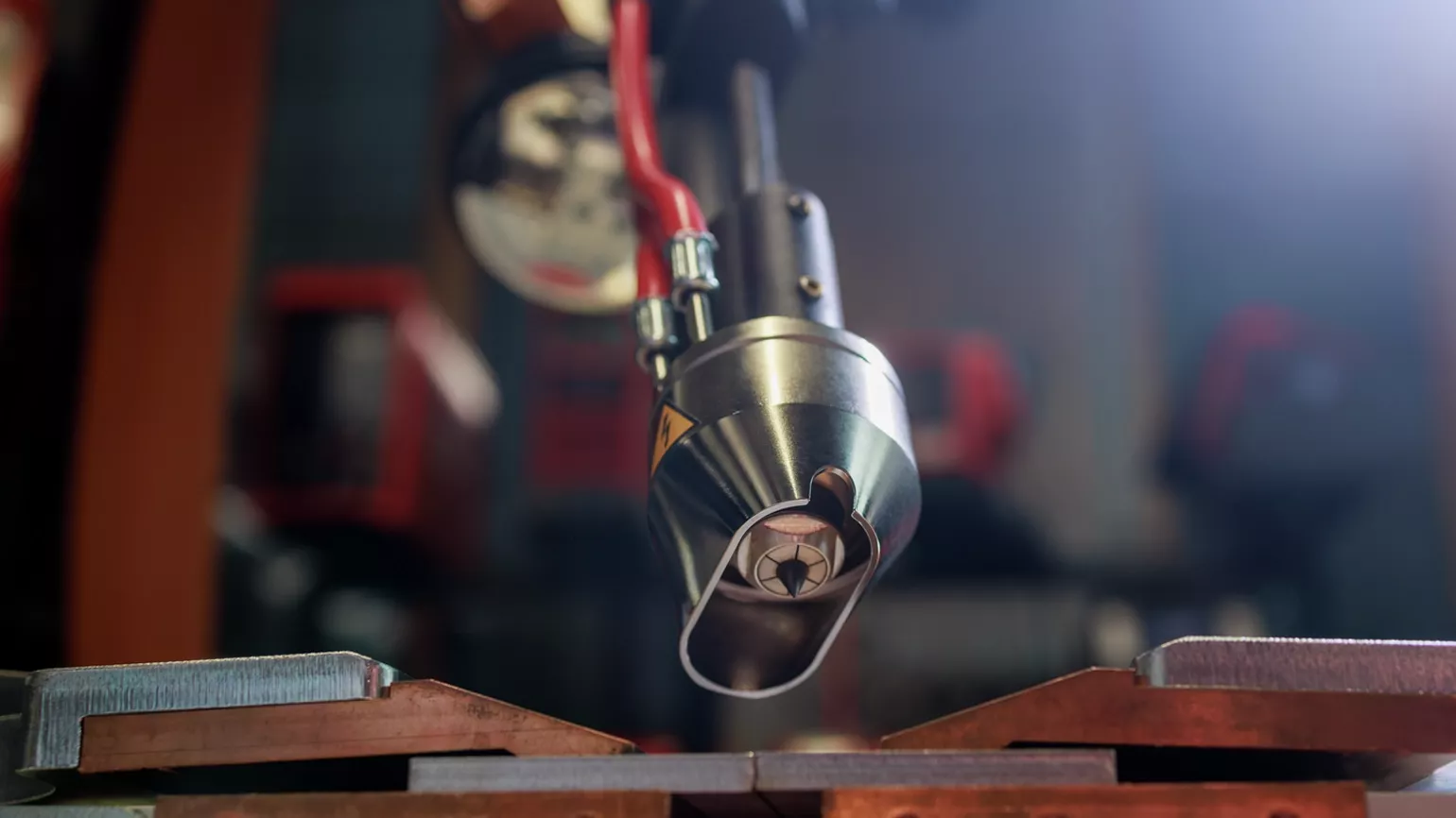

ArcTig je proces svařování metodou TIG pro mechanizované svařování podélných svarů. Díky speciálnímu systému upínání elektrody je wolframová elektroda optimálně chlazena, což umožňuje výrazně vyšší rychlosti svařování ve srovnání s konvenčním svařováním TIG a hloubky svařování podobné jako u plazmového svařování.
ArcTig nabízí optimální řešení pro všechny, kteří kladou nejvyšší nároky na kvalitu svarových spojů a zároveň hledají jednoduché a hospodárné řešení, ať už se jedná o výstavbu potrubí, výrobu zásobníků nebo letectví a kosmonautiku. Při mechanizovaném a robotizovaném použití je možné v jedné vrstvě svařovat materiály až do tloušťky 10 mm, a to bez nutnosti úprav.
Vyzkoušejte dokonalé vyvážení mezi nejvyšší kvalitou a hospodárností s naším inovativním TIG svařovacím procesem ArcTig.
iWave | ArcTig Welding on Seamer – Speed & Precision Combined
Výhody při použití ArcTig od společnosti Fronius
Rychlé. Jednoduché. Výhodné.
  • Až 100% zvýšení rychlosti svařování oproti konvenčnímu procesu TIG a vyšší účinnost díky menšímu objemu přípravných a dokončovacích prací
  • Vysoká kvalita svarového spoje
  • Bez časově náročné přípravy svaru při tloušťce materiálu až 10 mm
  • Jednovrstvé svařování až do tloušťky materiálu 10 mm u CrNi a 8 mm u oceli díky zaostřenému oblouku
  • Minimální promísení v důsledku nižšího vnosu tepla
  • Snížení nákladů na přídavný materiál díky menšímu objemu svarů, mimo jiné díky jednovrstvému svařování vysokou rychlostí
  • Jednoduchá manipulace/parametrizace
  • Větší flexibilita oblastí použití ve srovnání s plazmou
  • Možnost rychlé výměny svařovacího hořáku TIG a ArcTig
  • Lepší přístupnost díky volně nastavitelnému konci elektrody
