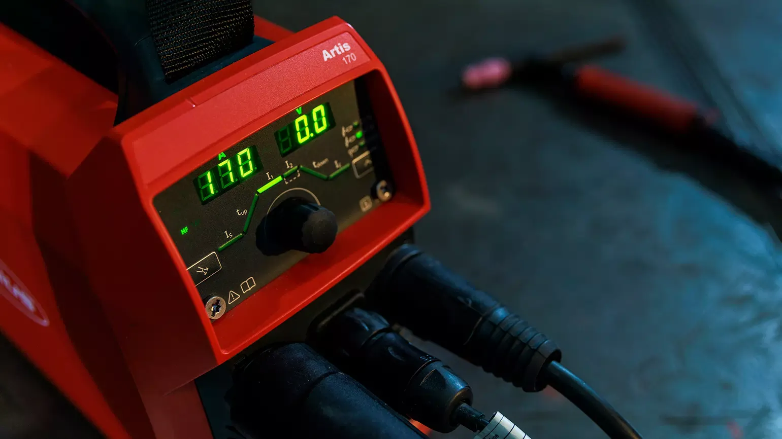

Jednoduché ovládání
Artis je nabitý technologiemi, ale přesto zaujme praktickou koncepcí ovládání pomocí jednoduchého otočného tlačítka a přehledného podsvíceného displeje pro zobrazení funkcí. Důmyslná technologie uvnitř svařovacího přístroje Artis zajišťuje, že se můžete plně soustředit na svarový spoj – bez ohledu na případné kolísání napětí a s obloukem, který je vždy stabilní.
