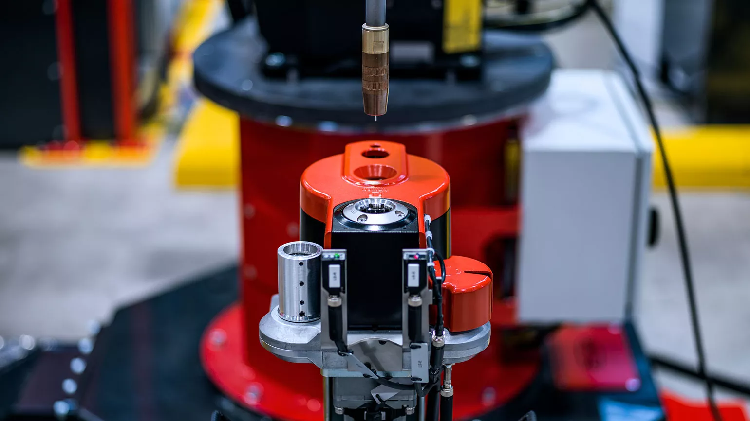

Plně automatizovaná výměna kontaktní špičky a těla hořáku

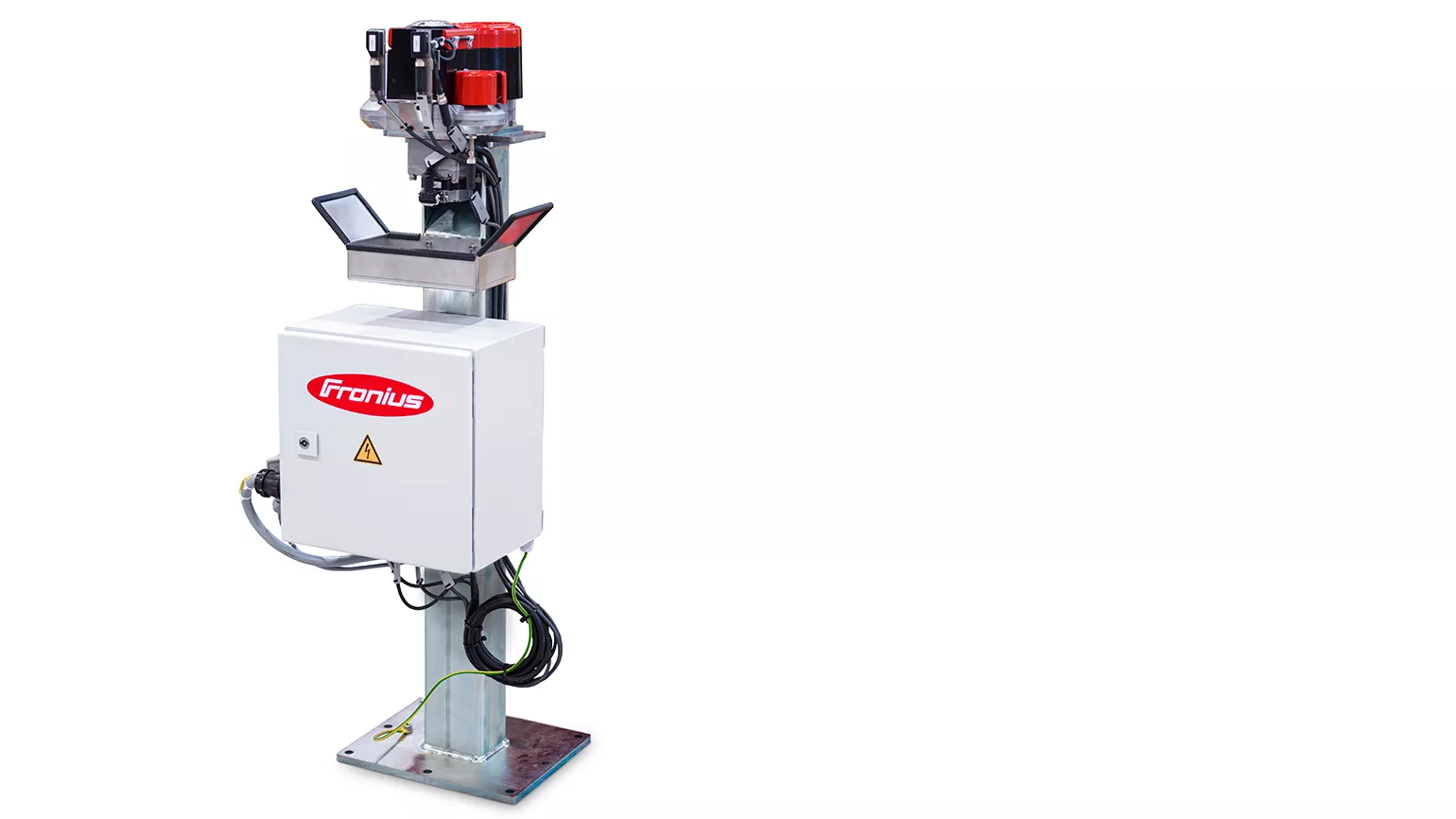

Robacta CTC – Contact tip changer
Výměnná stanice pro kontaktní špičky

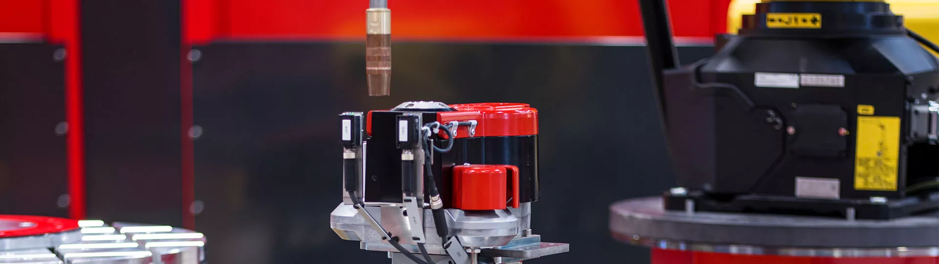

Automatická výměna kontaktní špičky za pouhých 50 sekund.
Ruční výměna kontaktní špičky je časově náročná a vyžaduje přerušení výroby. Robacta CTC tento pracovní krok automatizuje. Výměna tak trvá pouhých 50 sekund, a to bez přerušení výroby kvůli lidskému zásahu.
Předem definované utahovací momenty navíc snižují možnost nesprávné obsluhy pracovníkem údržby a tím prodlužují životnost vybavení.
Výhody systému Robacta CTC

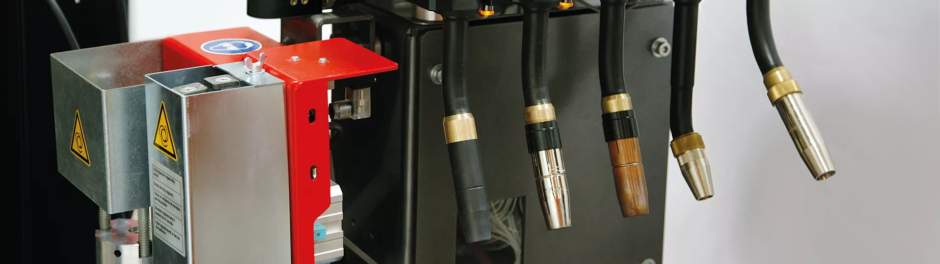

Automatická výměna těla hořáku za pouhých 30 sekund.
Automatizovaná výměna kompletního těla hořáku probíhá bez lidského zásahu za běžící výroby. Tím je zajištěna obnova všech spotřebních dílů, které mají vliv na TCP a kvalitu svarového spoje.
Robacta TX/i umožňuje střídavě používat různé geometrie těla hořáku – v jedné robotické buňce. V závislosti na konkrétním použití lze ušetřit celou svařovací buňku.
