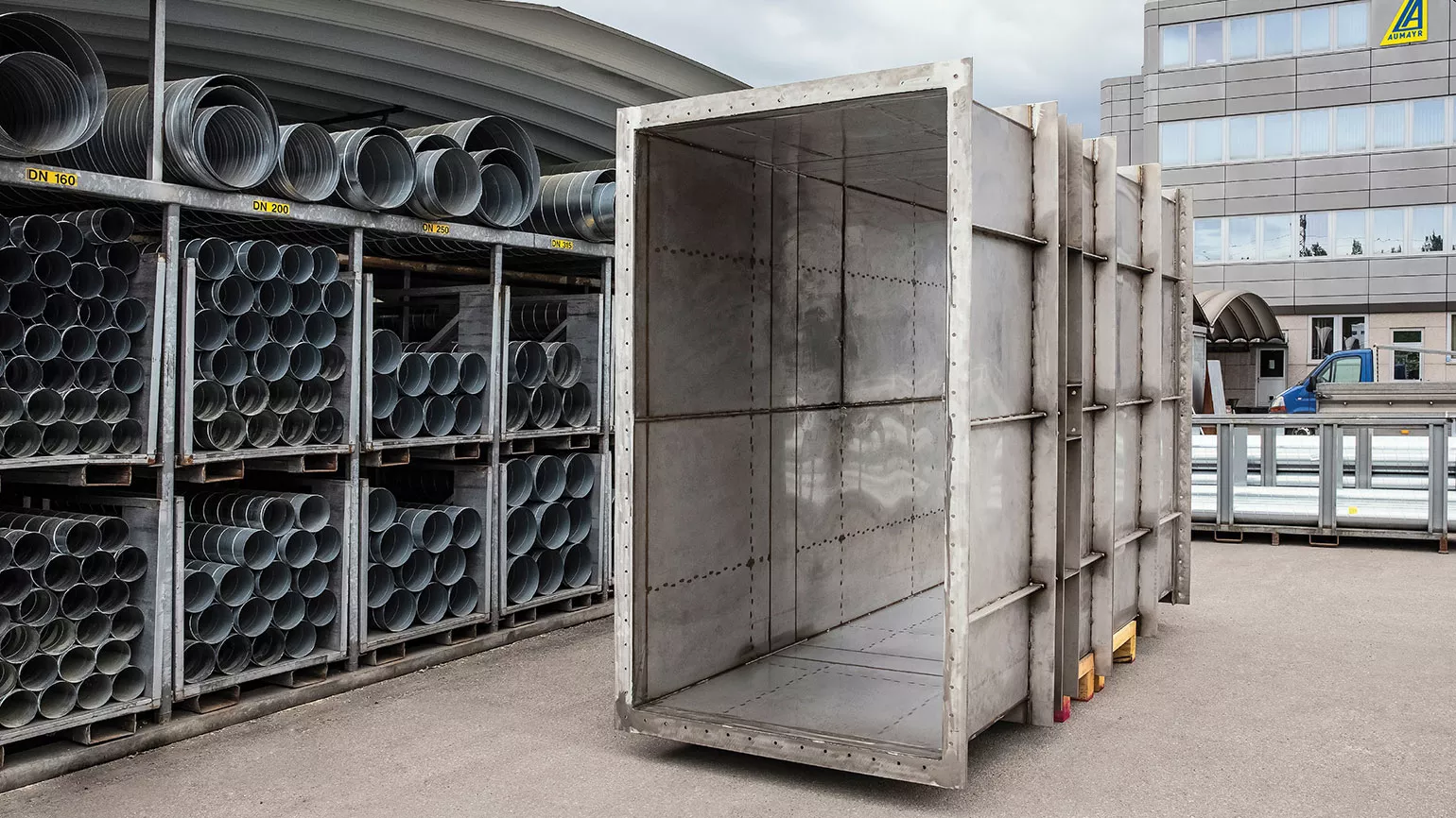

Díky vlastnímu konstrukčnímu a vývojovému oddělení zde mohou od základu vyvíjet a vyrábět specifické zákaznické výrobky. Tato inovativní technologie kovů umožňuje společnosti Aumayr vyrábět i takové vzduchové rozvody, při nichž by běžný vzduchotechnik narazil na hranice svých možností. Počátkem roku 2018 získala společnost velkou zakázku na dodávku svařovaných vzduchových rozvodů z ušlechtilé oceli. Již při kalkulaci nabídky bylo zřejmé, že v důsledku stovek běžných metrů svarových švů a požadavkům na nejvyšší kvalitu budou potřeba nové alternativy k doposud používanému ručnímu svařování. Především bylo třeba bez deformace a s trvale vysokou kvalitou svařovat plechy s tloušťkou až čtyři milimetry u součástí vzduchových rozvodů, které byly v určitých případech dlouhé až šest metrů, vysoké 2,5 metru a široké 1,5 metru.

Systém ArcRover 22 od společnosti Fronius přesvědčuje svářeče zejména svou robustností a lehkou ovladatelností.
