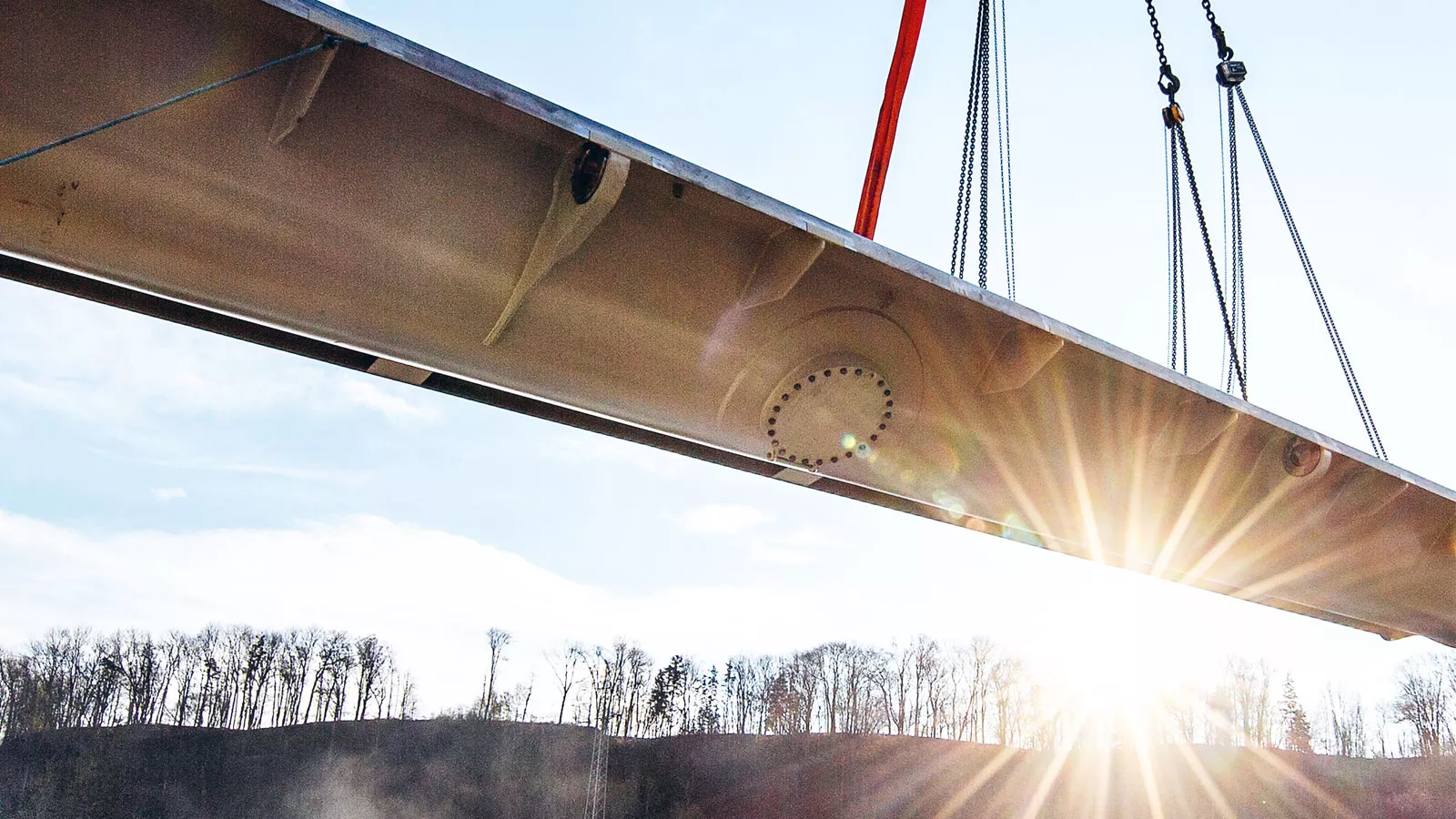

Ochranné rybí klapky řídí u průtokových vodních elektráren výšku vodníhladiny. Vypouklým tvarem připomínají břicho ryby a díky němu majímimořádně vysokou torzní tuhost. Přesně to bylo u tohoto projektupožadováno. Dvě otočné klapky, každá o délce 44 metrů, jsou na čelní straněprostřednictvím hydraulického pohonu propojeny s boční stěnou jezu. Kromětoho jsou přibližně 2,5 metru vysoké klapky ukotveny na prahu jezu otočnouosou. Tím je umožněno vztyčování a spouštění ochranné rybí klapky, a tudížrychlá regulace stavu vody.
„Na základě přepravních omezení byla tělesa klapek rozdělena na tři části o délce do 16 metrů,“ říká Bernhard Brindl, vedoucí projektu v obchodní divizi vodních staveb společnosti Bilfinger v lokalitě Wels. „Spojení dílů proběhlo na stavbě s použitím přírubových desek s vysoce pevnými šroubovými spoji, což vyžaduje pravidelné kontroly utahovacího momentu.“ Každá část je opatřena uzavíratelným průlezem o průměru 650 milimetrů.

Pro údržbu stačí jeden průlez; společnost Bilfinger však pro svařování 16metrových částí s použitím tehdy dostupného svařovacího vybavení potřebovala alespoň dva průlezy. Aby bylo možné dosáhnout všechny potřebné svařovací polohy, museli svářeči vzít svařovací zdroj včetně podavače drátu s sebou dovnitř svařence. „Následně jsme museli dodatečné přístupové cesty znovu svařit a zkontrolovat jejich nepropustnost. Bez ohledu na dodatečné náklady znamená každý dodatečný průlez slabé místo, kterým by mohla vnikat voda,“ vysvětluje B. Brindl.
