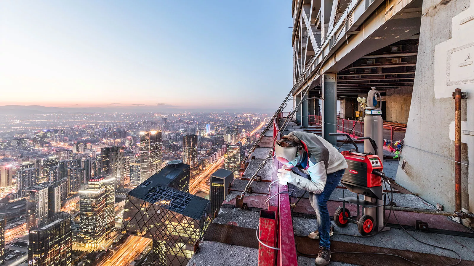

Praxe ukazuje, jaké výhody multiprocesní svařovací zdroj nabízí: Montážní zámečnictví obdrží zakázku na práce v moderní budově. Regály z nelegované oceli ve skladových prostorách a chromniklové schodišťové zábradlí firma svaří postupem MAG. Jemnější svarové švy na madle musejí přesvědčit vizuálně i pohmatem – tady se využívá proces TIG. Finální práce jsou na programu na nezastřešené lávce ve velké výšce. Vzhledem k větru a počasí zde není možné svařovat v ochranném plynu, ale uplatní se svařování obalenou elektrodou. To vše lze zvládnout s jediným multiprocesním svařovacím zdrojem. Řešení tři v jednom tak pomáhá minimalizovat investiční náklady.
