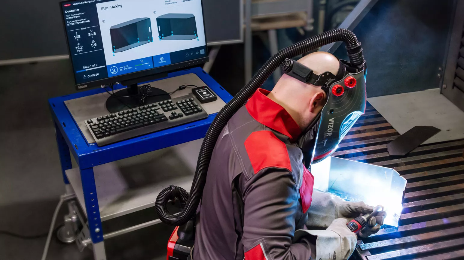

PLNÁ KONTROLA OD PRVNÍHO DO POSLEDNÍHO RUČNÍHO SVAROVÉHO SPOJE
Bezchybné a efektivní svařování je snadné: S novým softwarem Fronius WeldCube Navigator je nyní pro TPS/i k dispozici digitální plán pořadí svarů, známý také jako řazení svarů, který cíleně a bezpečně provede svářeče jednotlivými úlohami při výrobě dílu. WeldCube Navigator kombinuje dvě hlavní funkce v jednom softwaru: Sekvencer vás pomocí obrázků provede krok za krokem pracovním návodem, ukáže, co a jak je třeba udělat, a automaticky zvolí předdefinované parametry svařování na svařovacím zdroji. Potřebné pracovní návody lze snadno digitalizovat v editoru.
S dobře promyšleným plánem pořadí svarů optimalizují podniky své svařovací procesy v ruční sériové výrobě. Aktuálně nejlepší pořadí je nastaveno jako standard a pracovníci jednotným strukturovaným postupem provádějí všechny kroky správně a v rámci definovaných tolerancí. Tím se zajistí kvalita svaru a ušetří čas i náklady při výrobě. Navíc díky nástroji WeldCube Navigator mohou noví svářeči rychle zahájit výrobu a stávající odborníci mohou flexibilně střídat různá pracoviště, protože si ušetří únavné čtení návodu, a to i když jsou díly jen zřídka potřebné.
Vysoce kvalitní svarové spoje jsou pro mnoho dílů klíčové. Chybné nebo zapomenuté svarové spoje vedou k obrovským nákladům ve výrobě. Čím dříve jsou tyto chyby ve výrobním procesu identifikovány, tím rychleji je možné reagovat. Zde přichází ke slovu funkce navádění a přednastavení jobu v aplikaci WeldCube Navigator: Pokud se pracovník odchýlí od plánu pořadí svarů, tato funkce jej na to okamžitě upozorní. Pokud funkce detekuje odchylku (překročení mezních hodnot) ve svarech, které byly definovány jako bezpečnostně relevantní, WeldCube Navigator automaticky zablokuje další svařování až do schválení například svářečským dozorem. Chyby se proto neduplikují ani neprotahují, ale okamžitě opravují. Kvalita zůstává na vysoké úrovni i při vysokém počtu vyrobených kusů a náklady na opravu nebo zmetkovitost lze výrazně snížit.
WeldCube Navigator je další důležitou součástí softwarového portfolia společnosti Fronius. V kombinaci s centrální dokumentací dat a analytickou funkcí aplikace WeldCube Premium nebo Central User Management pro centrální správu rolí mohou společnosti dále zvyšovat rozsah funkcí a tím i přínosy pro sebe a naplno tak rozvinout svůj svařovací potenciál.
The digital welding sequence plan helps save time and money as each component is produced to a consistent high quality. Nothing can be forgotten and there are no errors that would result in rework or rejects throughout the entire series.
