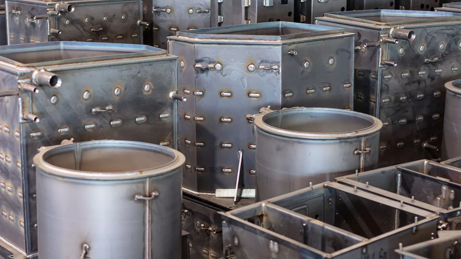

„Guntamatic vyrábí téměř ze 100 procent v Peuerbachu,“ vysvětluje zámečnický mistr Roland Fellinger, který ve společnosti Guntamatic zastává funkci svářečského dozoru. „Dostáváme pouze plechy a suroviny. Zpracování, výroba dílů a montáž pak probíhají téměř výhradně u nás. Nákupu dílů se snažíme vyhnout.“ Jakmile jsou pomocí CNC vysekávacích strojů a dalších automatizovaných, technologicky vyspělých systémů zhotoveny všechny komponenty, přichází na řadu technologie spojování: Svařování kotlů a jejich dlouhých švů je převážně automatizované.
Pokud však jde o vnitřní části a stehování kotlů, není již robotizované svařování vzhledem k omezené přístupnosti součástí efektivní. Pak se volí ruční svařování: „Tady svařujeme převážně černo-bílé spoje – tedy ocel s nerezovou ocelí,“ pokračuje zámečnický mistr Fellinger. „Skříňové kotle mají obtížné rohové spoje, které musí svářeči neustále ručně dokončovat.“
„Kromě toho se zde pohybujeme ve všech rozmezích tloušťky plechů. Převážně tedy kolísáme mezi přechodovým a sprchovým obloukem – vzhledem k volbě materiálů se tedy jedná o opravdu náročné podmínky.“ To ve společnosti Guntamatic v minulosti vedlo k vysoké míře dokončovacích prací.
