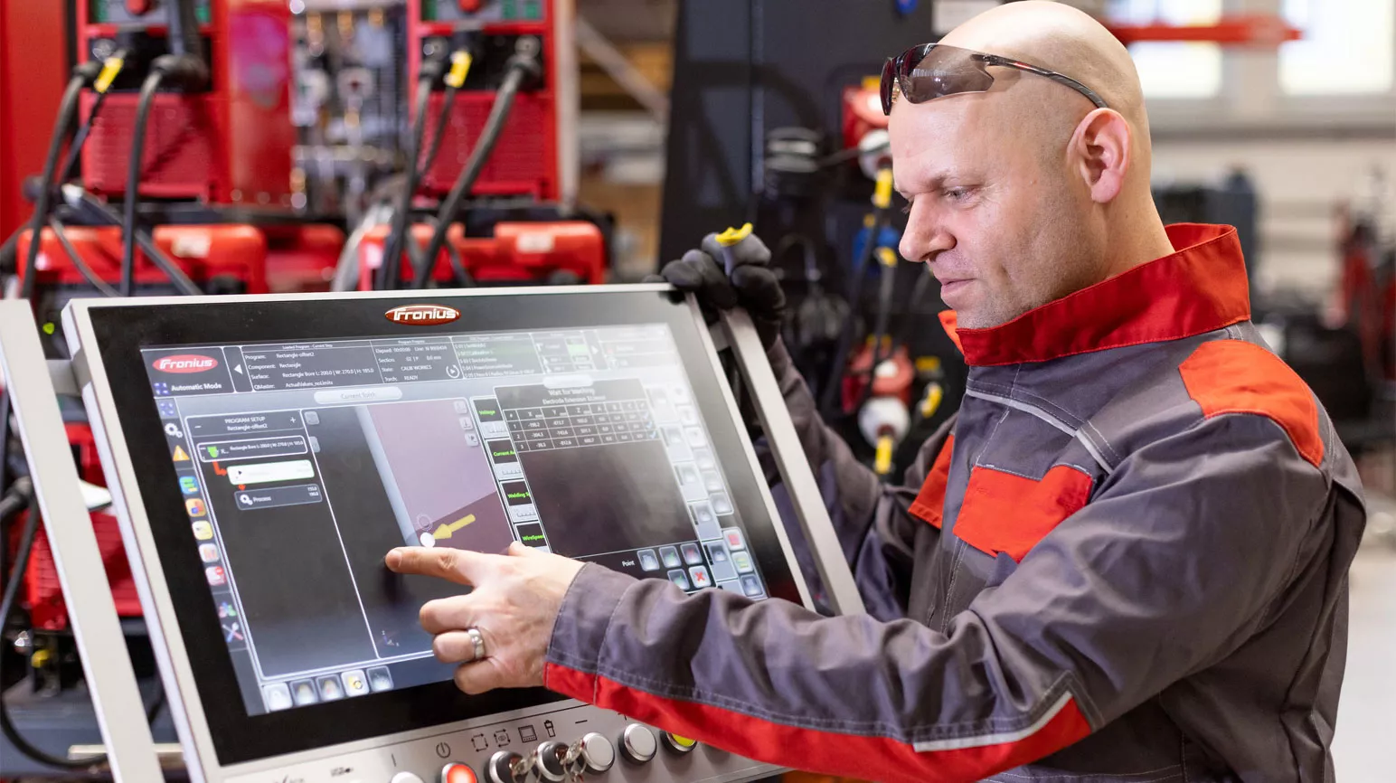

Velká, intuitivně ovladatelná 21palcová dotyková obrazovka, víceuživatelské účty s individuální autorizací, vizualizace procesů v reálném čase, nastavení parametrů za chodu, inovativní funkce, jako je rentgenové zobrazení (X-Ray-View), editor komponent (Component-Editor), průměty těles (Bore-to-Bore-Advanced), monitorování aktuální hodnoty v reálném čase, import STEP souboru – to vše dělá z HMI-T21 systémové řízení Průmyslu 4.0. A samozřejmě možnost jejich vzdálené údržby. X-Ray-View zobrazuje komponenty transparentně a nabízí vynikající pohled na díl. Pokud je třeba potáhnout několik odsazených příčných otvorů s úhly jinými než 90° nebo příruby s otvory, pomůže funkce Bore-to-Bore-Advanced. Všechny relevantní parametry svařování se zobrazují živě v integrovaném systému monitorování aktuální hodnoty.
Ovládání, které plně uspokojí
V editoru komponent vytváří profesionální svářeč díly krok za krokem. Používá k tomu dotykovou obrazovku HMI-T21. Výška a průměr se definují zadáním. Jednotlivé komponenty se na obrazovce zobrazují v reálném čase jako 3D grafika. Kromě válcových tvarů jsou možné i ploché a kuželovité tvary. Lze také modelovat otvory a různá rozšíření – například příruby. Technologie CNC integrovaná ve společnosti Fronius umožňuje ještě více geometrií dílů než dosud: Na kuželových dílech jsou například možné prolínací otvory.
Svařovací procesy se programují v programovém editoru. Operátoři vybírají jednotlivé úseky dílů a určují pořadí svarů. Standardně je směr svařování stanovený zdola nahoru, ale v případě potřeby jej lze změnit. Užitečné je, že svařovací hořák lze zobrazit v bodě startu.
Všechny parametry svařování jsou definovány v editoru svařování (Weld-Editor). Systém nabízí výběr programových bloků s pevně stanovenými parametry, které lze kdykoli upravit, a to i za chodu v nabídce Weld-Adjust. AVR (Actual Value Recording) zaznamenává aktuální hodnoty svařovacího proudu, napětí, rychlosti drátu, množství plynu a svařovací polohy během svařovacích procesů v podobě tabulky. Pro grafické vyhodnocení a analýzy jsou volitelně k dispozici softwarové balíčky PC Data Logger HMI a Data Viewer HMI.
Jakmile je výchozí poloha svařovacího hořáku zkalibrovaná, hořák se při každé aplikaci navařování automaticky přesune do bodu startu. Siegfried Wiesinger, odborník na navařování ve společnosti Fronius, vysvětluje: „Bezprostředně před zapálením lze ještě prostřednictvím dálkového ovladače doladit různé parametry – například pomocí funkce AVC (Arc-Voltage-Control) bod startu a vzdálenost hořáku od dílu.“
