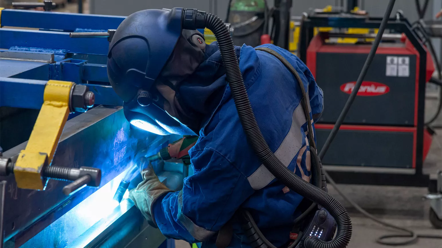

Ve společnosti Tatravagónka se odborníci spoléhají na TransSteel 5000 Pulse od společnosti Fronius. Díky až 167 optimalizovaným charakteristikám nabízí procesní varianty, které jsou žádané ve všech průmyslových odvětvích. Jeho všestrannost se projevuje zejména v provedení s pulzní funkcí: Svařovací přístroj poskytuje špičkové výsledky bez ohledu na to, zda se spojuje hliník, ocel nebo nerezová ocel. Pulzní svařování umožňuje vyšší rychlost svařování při větší tloušťce materiálu, což má za následek výrazně méně rozstřiků a dokončovacích prací ve srovnání se standardním procesem – což je pro Tatravagónku ekonomické plus.
Pokud se pulzním obloukem svařuje v nucených polohách – například nad hlavou – lze pomocí korekce pulzu zvýšit tlak oblouku. Tím se zabrání vytékání tavné lázně. Pokud je při svařování tenčích plechů se standardním obloukem pro optimální tvorbu kořenů vyžadován větší průvar, je k dispozici korekce dynamiky. Snížením zkratové dynamiky v okamžiku přechodu kapky vzniká tvrdší a stabilnější oblouk. Pokud se mají standardním obloukem svařovat silnější plechy, lze zvýšením zkratové dynamiky vytvořit měkký oblouk s minimálním rozstřikem. Ve speciálním provozním režimu 4takt je oblouk při zapalování stabilizován také snížením výkonu. Pomocí režimu bodování mohou svářeči Tatravagónky vytvářet rovnoměrné svařované body. Prodlevu mezi intervaly je možné volně nastavovat a je tedy ideální pro stehování svařenců.
„Svařování v poloze nad hlavou a v příčné poloze – PE a PC – vyžaduje od našich svářečských odborníků speciální dovednosti. Svařovací vybavení navíc hraje klíčovou roli při dosahování požadovaných výsledků,“ vysvětluje Ing. Jaroslav Nemergut, technický ředitel Tatravagónky Tlmače. „Díky modelu TransSteel 5000 Pulse a jeho funkcím pro svařování těžké oceli nám společnost Fronius nabízí ten správný svařovací přístroj. Ale nejen to: Součástí zákaznicky přívětivého servisního balíčku bylo také odpovídající školení o uvedení do provozu a speciálně vyvinuté řešení pro upevnění a ovládání našich hadicových vedení.“

Rozhraní umožňuje svářečům Tatravagónky individuálně přizpůsobit svařovací hořáky MIG/MAG konkrétním požadavkům. Díky mnoha možnostem výběru těl hořáků – z hlediska délky a úhlu – je možné pohodlně svařovat i obtížně přístupné díly. V případě pochybností je nejlepší alternativou flexibilní tělo hořáku. Fronius System Connector přitom slouží jako centrální přípojka pro všechna média. Tímto způsobem mohou svářečští odborníci připojit celou řadu různých svařovacích hořáků.
