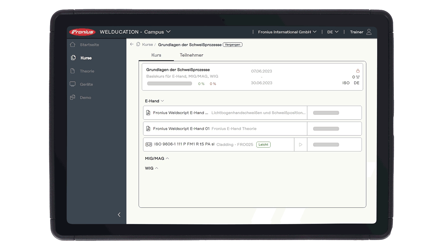

Teorie a kurzy
Teoretický obsah Welducation Campusu odpovídá učebnímu plánu aktuálních metod. Všechny výsledky a pokrok ve výuce se spravují v tomto komplexním výukovém nástroji. Kromě stávajících učebních materiálů mají učitelé možnost vytvářet individuální učební plány a kurzy tak, aby bylo možné přizpůsobit výuku cílové skupině.

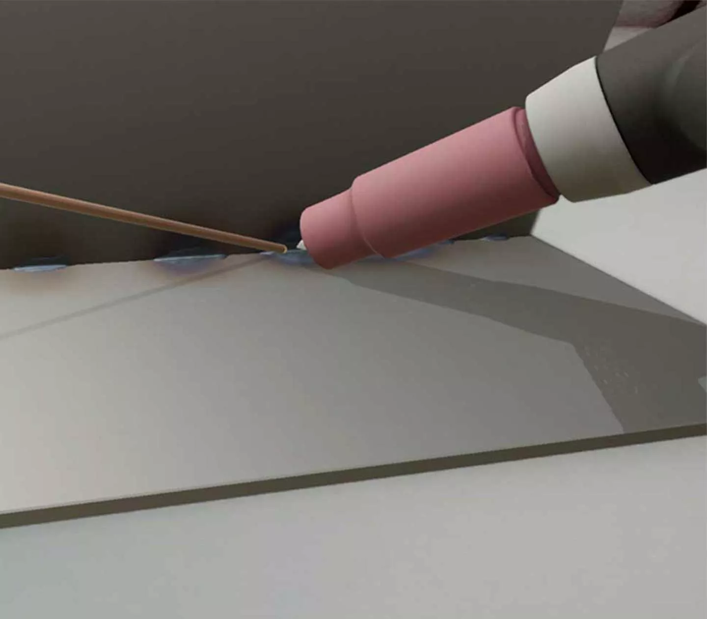

Studenti mohou prostřednictvím Welducation Simulátoru trénovat tři procesy obloukového svařování (MMA, MIG/MAG a TIG).
Neustálý přehled o vlastním pokroku: Rozsáhlé možnosti analýzy svarového spoje pomáhají studentům zlepšit techniku a odhalit chyby. Jednotlivá svařování lze zaznamenávat a jsou kdykoli k dispozici na platformě Welducation Campus. Pomocí optimální specifikace tak lze přesně analyzovat vlastní svařovací výkon.

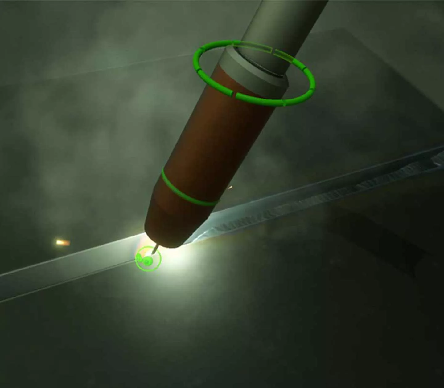

Snadné
  • není nutné žádné svařovací know-how
  • vizuální asistence s barevnými signály podle semaforového systému ukazují všechny odchylky a/nebo shody
Střední
  • svařovací know-how je nezbytné – ale studenti mají stále k dispozici podporu virtuálního trenéra
  • vizuální asistence se během svařování zobrazí pouze v případě, že je hořák veden nesprávně
Těžké
  • svařovací know-how je nezbytné – rozhodnutí musí být učiněna samostatně
  • bez vizuální asistence
  • správné parametry svařování a správný proces je třeba vybrat samostatně
  • zpětná vazba k vlastnímu výkonu až po dokončení svarového spoje
  • optimální režim pro přípravu na svařovací zkoušky

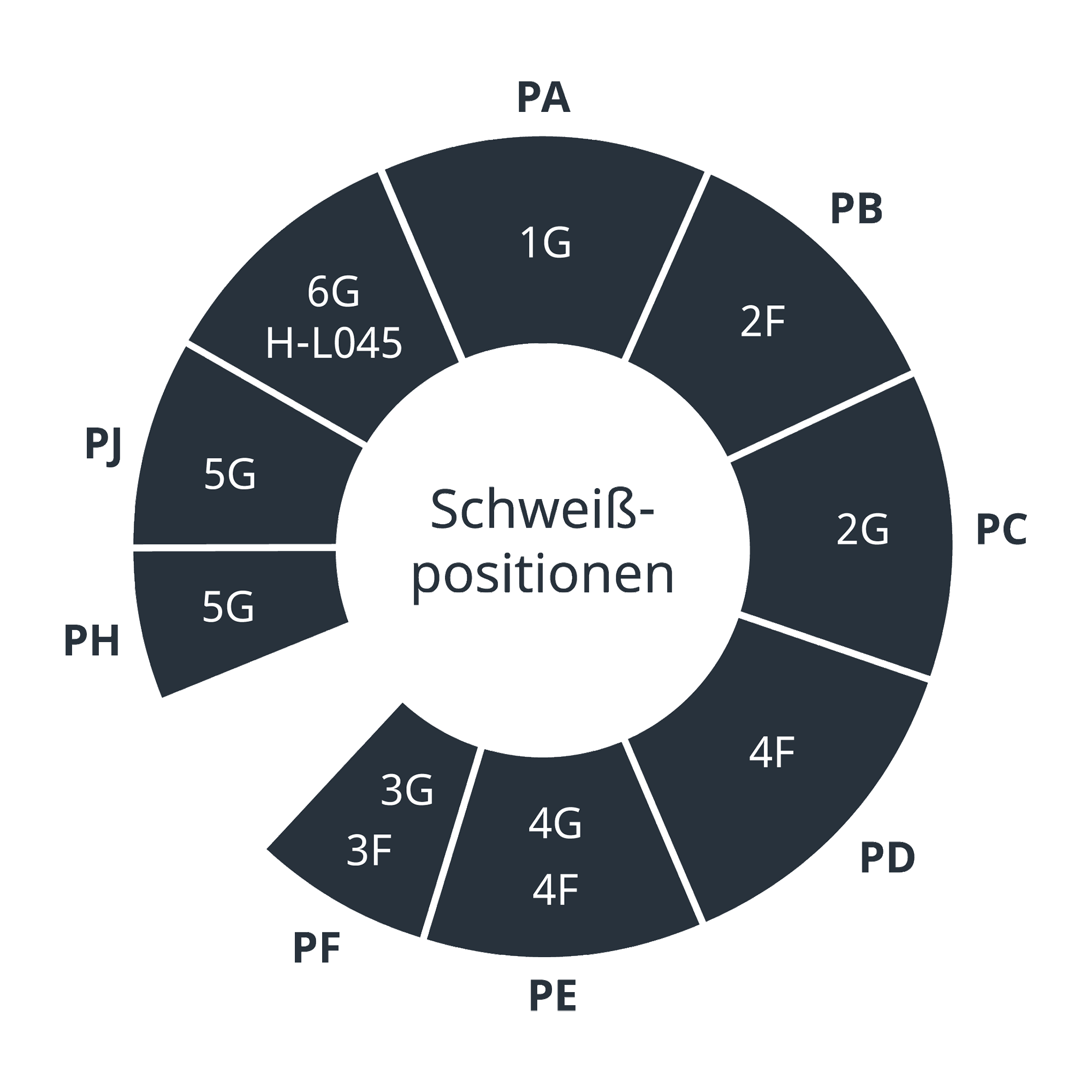

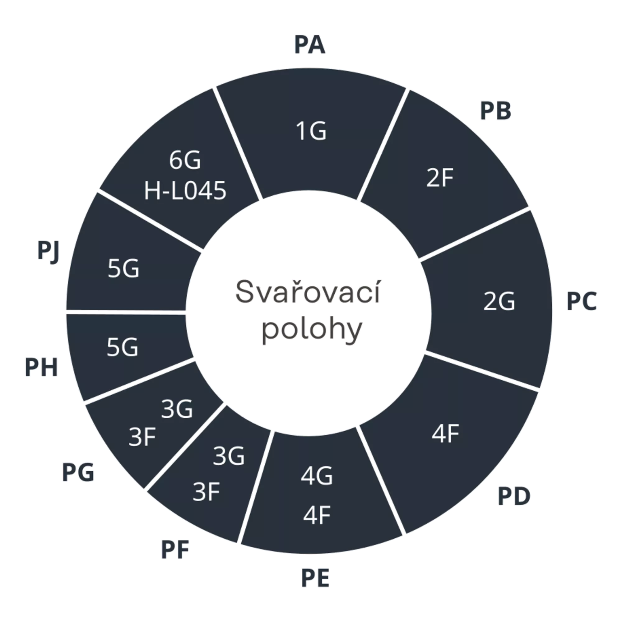

Svařovací polohy
Každá svařovací úloha vyžaduje jiné svařovací techniky a dovednosti. Proto je při výcviku svařování nezbytné trénovat různé svařovací polohy.
Studenti mohou trénovat na různých svařencích, které lze připevnit v různých polohách ke stativu, jenž je součástí dodávky. Ještě větší variabilitu lze zajistit pořízením velkého stativu. Ať už se jedná o koutový svar nad hlavou nebo svar V zdola – cvičit lze téměř všechny svařovací polohy.
Svařovací polohy

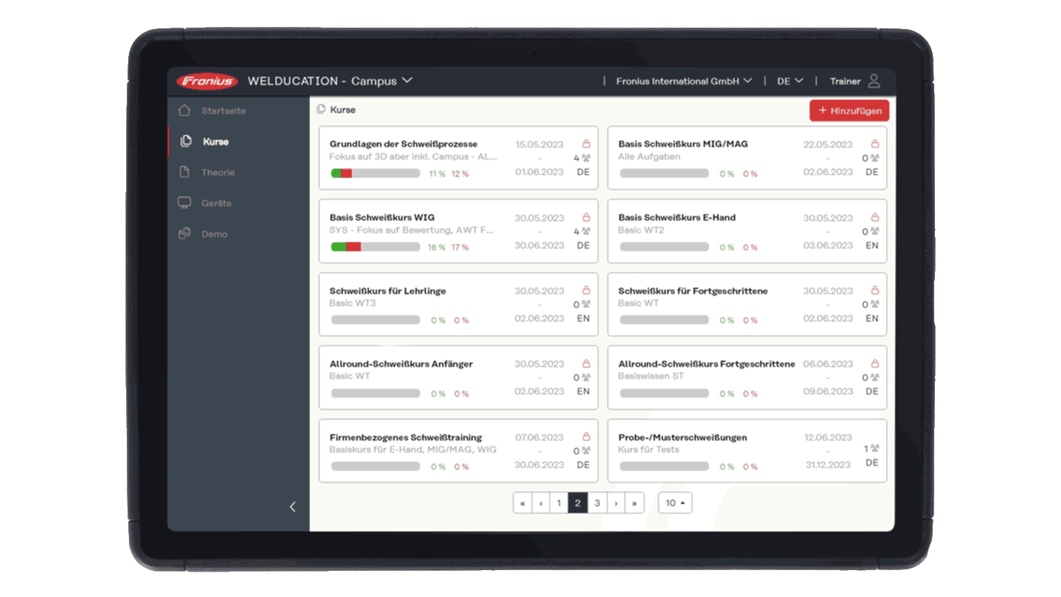

Rychlé školení odborných pracovníků
Welducation Simulátor kombinuje praktické výcvikové jednotky s teoretickým obsahem v rámci platformy Welducation Campus, což je promyšlený didaktický systém, který zejména v době nedostatku odborných pracovníků přináší velké ulehčení.
 Studenti nejsou trvale závislí na učitelích, ale mohou si znalosti a dovednosti osvojovat sami s pomocí teoretického obsahu a vytvořených kurzů.
Přehled kurzů na platformě Campus poskytuje vyučujícím přehled o výsledcích studentů. Mohou si prohlédnout, jak často se již virtuálně svařovalo a zda byla příslušná svařování dokončena úspěšně nebo neúspěšně.
Užitečné materiály pro školitele i studenty
Výhody Welducation Campusu
K rychlým a efektivním výsledkům výuky přispívá také vzájemná podpora, interakce a výměna odborných zkušeností.
Didakticky propracovaný systém hodnocení umožňuje porovnávání výsledků výcviku a objektivní a reprodukovatelné ohodnocení. Žebříček vlastních svařovacích výkonů rovněž povzbuzuje studenty, aby plně rozvinuli svůj svařovací potenciál.
HDMI port Simulátoru umožňuje přenos simulace na externí obrazovky pro výukové účely.
Samostatná verze je k dispozici zdarma a nabízí offline verzi platformy Welducation Campus, která podporuje místní práci na tabletu.
Placená cloudová licence umožňuje výuku nezávislou na místě. Tuto licenci je třeba zakoupit jako předplatné na 1, 3 nebo 5 let.
