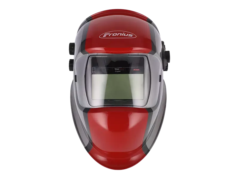

Vizor 4000
Svářečská kukla řady Vizor zajišťuje dokonalou ochranu profesionálního svářeče a díky ní je veškeré svařování bez ohledu na svařovací polohu ještě bezpečnější, efektivnější, přesnější a pohodlnější. Ergonomický design a dobře promyšlené funkce v kombinaci s vysoce kvalitními materiály zaručují příjemnou a bezproblémovou práci. Díky ještě lepší a energeticky efektivnější ochranné kazetě proti oslnění bylo možné výrazně snížit spotřebu baterií.
Vyberte si z naší rozmanité nabídky.
Podrobnosti výrobku
Hladina zatmavení2,0/4-12
Doba přepínání / ztmavení0,09 ms
Čas zpoždění při zatmavení/zesvětlení0,1-2,0 sec
Velikost samostmívací kazety (dxšxv)90 x 110 x 7mm
VŠEOBECNÉ ÚDAJE
Rozměr / délka
285 mm
Rozměr / šířka
236 mm
Rozměr (výška)
232 mm
Váha0,5 kg
Vizor 4000 Crystal
Vizor 4000 Crystal má jedinečnou technologii ochrany proti oslnění, jejíž barevné vnímání v nezatmaveném stavu se velmi blíží pohledu přes čiré okenní sklo. V zatmaveném stavu má svářeč detailní a kontrastní výhled na svařovací lázeň s nebývalou ostrostí a bezprecedentní čistotou.
Dokonale jasný výhled
Stupně jasu 2
Úroveň propustnosti světla 31 % při stupni jasu 2 v otevřeném stavu umožňuje prakticky dokonalý výhled do pracovního prostředí.
Autopilot
Díky autopilotu je nastavení stupně ochrany nadbytečné. Ochranná kazeta automaticky ztmavne a sama reguluje stupeň ochrany v závislosti na intenzitě oblouku v rozmezí od 4 do 12.
Funkce plynulého zesvětlení
Displej se přizpůsobuje oku a plynule se otevírá, což výrazně snižuje namáhání očí ve srovnání s běžnou funkcí zpoždění (funkce plynulého zesvětlení).
Nastavení lze nastavit přímo na vnější straně svářečské kukly
Nejdůležitější nastavení, jako jsou úrovně ochrany, režim broušení atd., lze nastavit přímo na vnější straně svářečské kukly.
Senzory prostředí
Plynule nastavitelná citlivost umožňuje přizpůsobit senzory okolním podmínkám.
Režimu broušení
V režimu broušení zůstává ochranná kazeta deaktivována. Tím je zaručeno bezproblémové broušení.
Výhody pro vás
  • Lepší viditelnost před svařováním, během svařování i po něm díky technologii Crystal Lens
  • Pohodlná práce s využitím funkce autopilota
  • Skutečně lehká s hmotností pouhých 0,5 kg
  • Kompatibilní s filtrační jednotkou Vizor Air/3X
