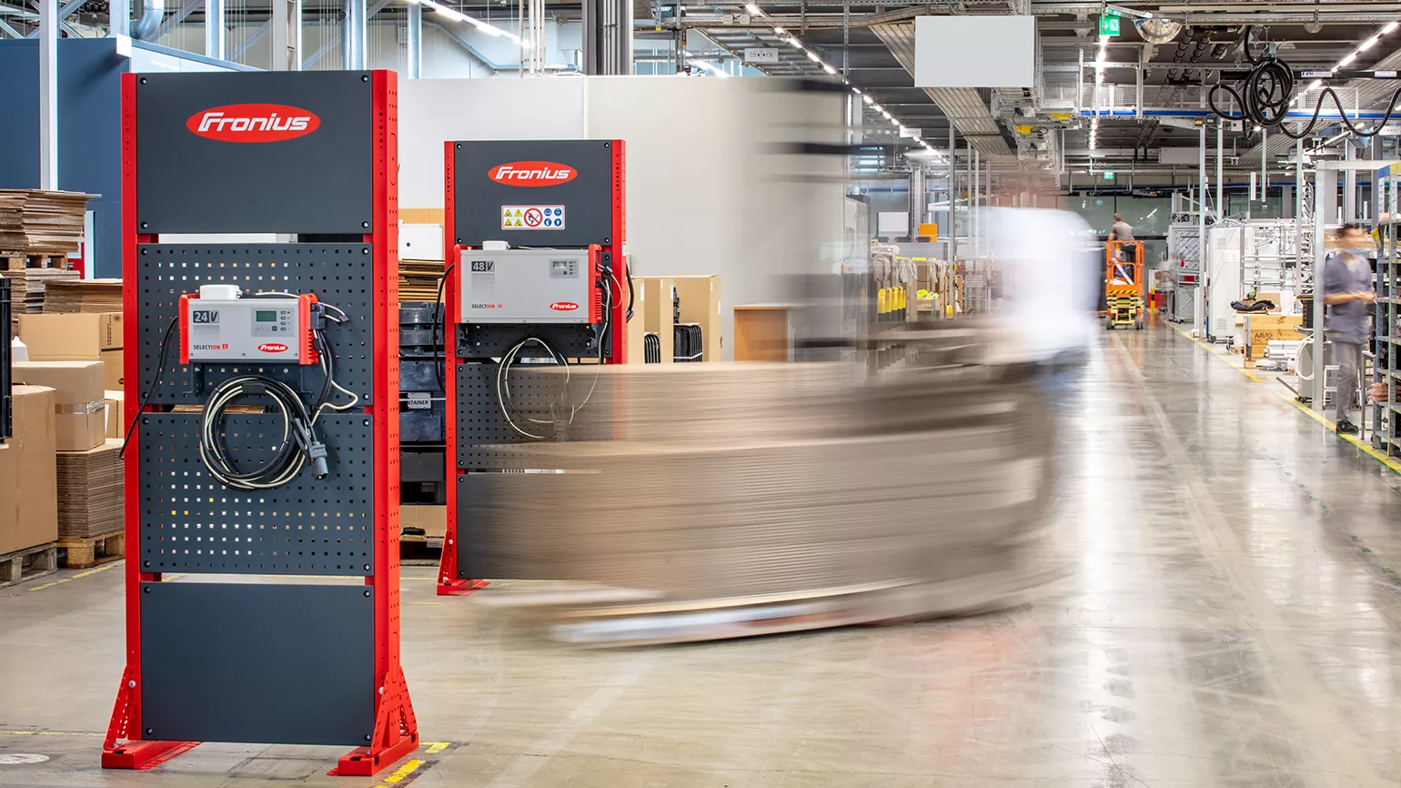

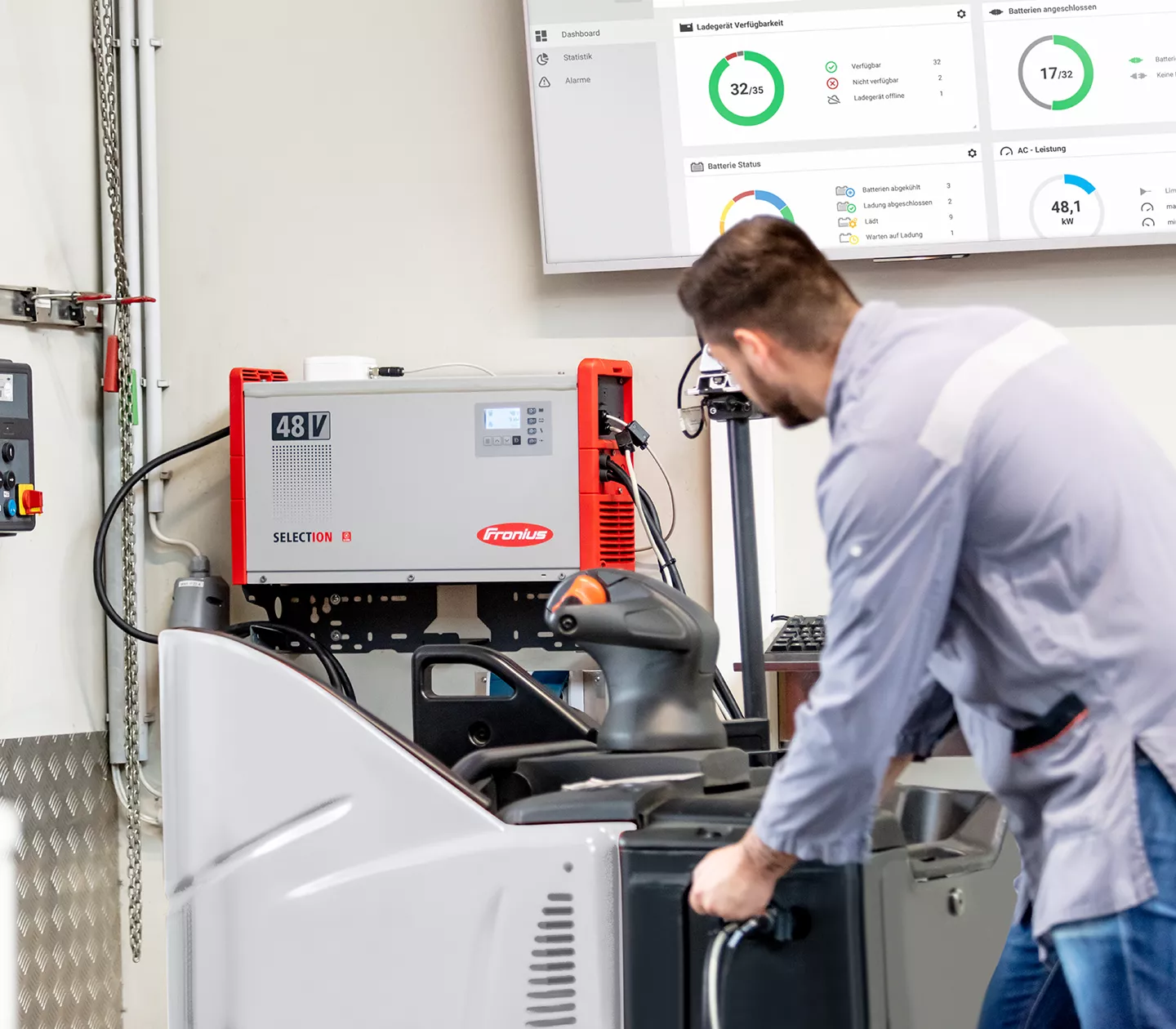

Da der Ladeprozess über das Battery-Management-System (BMS) der Batterie gesteuert wird, muss bei unseren SelectION-Ladegeräten keine weitere Kennlinie manuell ausgewählt werden – dies erfolgt bei unseren Ladegeräten automatisch. Außerdem bieten die SelectION-Ladegeräte einen Multi-Voltage-Support: Mit ein und demselben Ladegerät können auch Batterien mit niedrigeren Spannungen geladen werden. Das macht den Ladeprozess unkompliziert und sicher, da die Verwendung eines inkompatiblen Ladegeräts vermieden wird.
