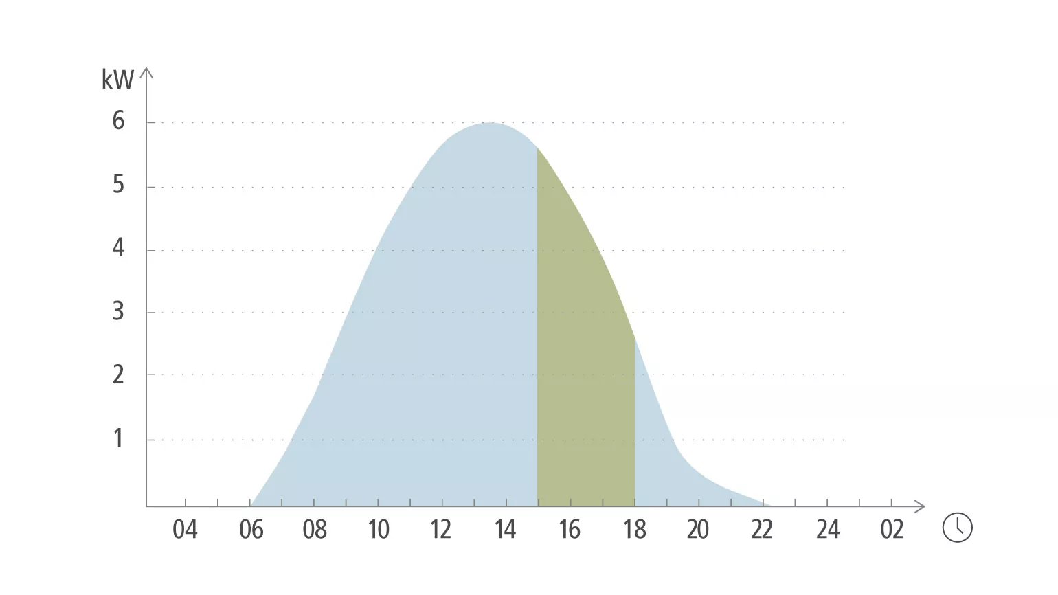

Dynamisches PV-Überschussladen
Die Lösung für eine optimale Auslastung der PV-Anlage und selbstständiges Laden von Elektroautos. Der Schlüssel dazu ist eine intelligente Ladebox, die sofort erkennt, wenn überschüssige Energie vorhanden ist.
• PV-Überschuss     • E-Auto*
Der Ladevorgang startet automatisch, sobald Überschuss vorhanden ist und passt sich an die aktuell verfügbare Energiemenge an. Nach der einmaligen Konfiguration durch den Installateur wird das Auto mit dieser Lösung vollautomatisch mit Solarstrom geladen, der andernfalls ins Netz fließen würde.

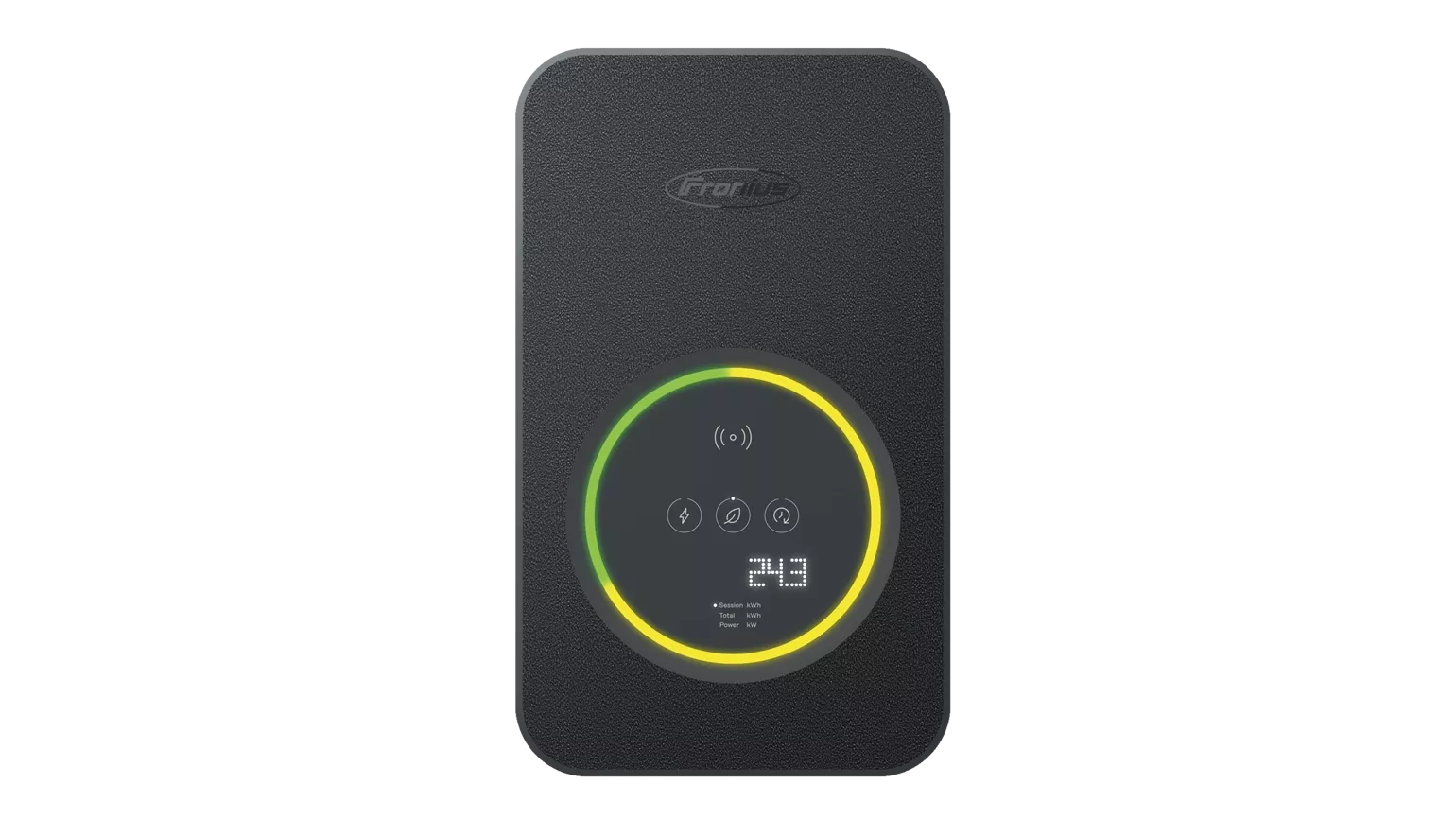

Dynamisch Laden mit dem Fronius Wattpilot Flex
Der Fronius Wattpilot Flex ist die intelligente Ladebox, mit der Sie Ihren Kund/innen eine dynamische PV-Überschussladung ihres Elektroautos ermöglichen.
Durch die vollautomatische 1-/3-Phasenumschaltung kann die überschüssige PV-Energie von 1,38 - 22 kW noch besser genutzt werden.
Ein weiteres Produkt-Highlight: Der Fronius Wattpilot Flex ist mit variablen Stromtarifen kompatibel. Dadurch ist es beispielsweise möglich, das Elektroauto nachts zu Niedrigtarifzeiten automatisch mit günstigem Strom aus dem Netz zu laden

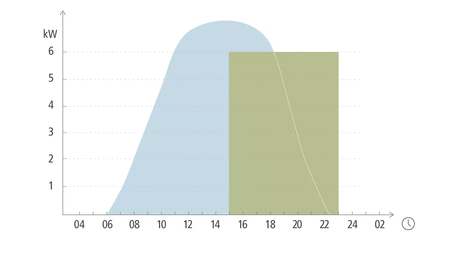

PV-Überschussladen mit Energiemanagement
Wird keine intelligente Ladebox im System verbaut, kann auch der Fronius Wechselrichter mit Energiemanagement-Funktion die Steuerung der Ladung übernehmen.
Der Wechselrichter steuert über einen digitalen Ausgang immer dann eine Ladesteckdose oder einfache Ladebox an, wenn ein definierter PV-Leistungs- bzw. PV-Überschussschwellenwert erreicht wird.
Im Gegensatz zur dynamischen Überschussladung kann der Ladevorgang bei dieser Variante nicht laufend reguliert werden. Die Ladeleistung wird pro Ladevorgang fix eingestellt. Die Aktivierung und Deaktivierung der Ladung kann abhängig vom vorhandenen PV-Überschuss automatisch durch den Wechselrichter erfolgen.

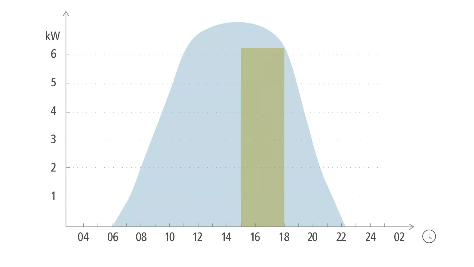

Manuelles Laden von PV-Überschuss
Alternativ kann auch ohne Energiemanagement geladen werden. Bei dieser Variante muss die Ladebox allerdings manuell aktiviert werden, sobald PV-Überschuss vorhanden ist.
Dabei sollte allerdings trotzdem die Ladeleistung der Ladebox an die Leistung der PV-Anlage angepasst werden. Sonst kann es zu teuren Lastspitzen kommen.
Möglich mit
