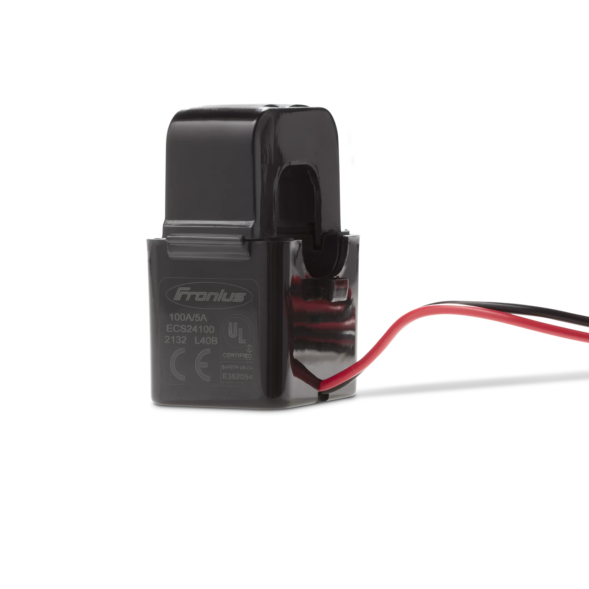

Die Lösung bei größeren PV-Anlagen: Um das Messen höherer Ströme zu ermöglichen, ohne die Stromleitung beim Anschließen trennen zu müssen, kann der Stromwandler Fronius Smart Meter CT komfortabel angeschlossen werden.
Möglich macht das die Split-Core-Technologie, bei der der Stromwandler um die zu messende Leitung gelegt wird, ohne dass das Kabel für die Installation abgeklemmt werden muss.
Der Stromwandler sorgt dafür, dass der gemessene Strom in ein für den Fronius Smart Meter messbares Signal umgewandelt wird. Der Smart Meter rechnet dann mithilfe des Wandlungsverhältnisses das Signal auf den ursprünglichen Primärstrom um.
Das Ergebnis: sicheres Messen der Schlüsseldaten für die Optimierung auch bei größeren PV-Anlagen.
Produktdetails
Allgemeine Daten
Abmessung / Breite46 mm
Abmessung / Höhe65 mm
Abmessung / Tiefe35 mm
Umgebungstemperatur-Bereich-40°C - +65°C
Kabellänge1 m
Genauigkeitsklasse1*
Primärstrom250 A
Sekundärstrom5 A
SekundärausgabeStrom
Öffnungsdurchmesser für Primärleiter24 mm
Kompatible Fronius Smart MeterFronius Smart Meter TS 5kA-3 Fronius Smart Meter 50kA-3
InstallationstypKlappwandler
* Abhängig von der Belastung
  Belastung (VA)
 Fronius Smart Meter CT A Klasse 1
 100A/5A  0.3
 150A/5A  1
 200A/5A  1
 250A/5A  2.5
 400A/5A  5
