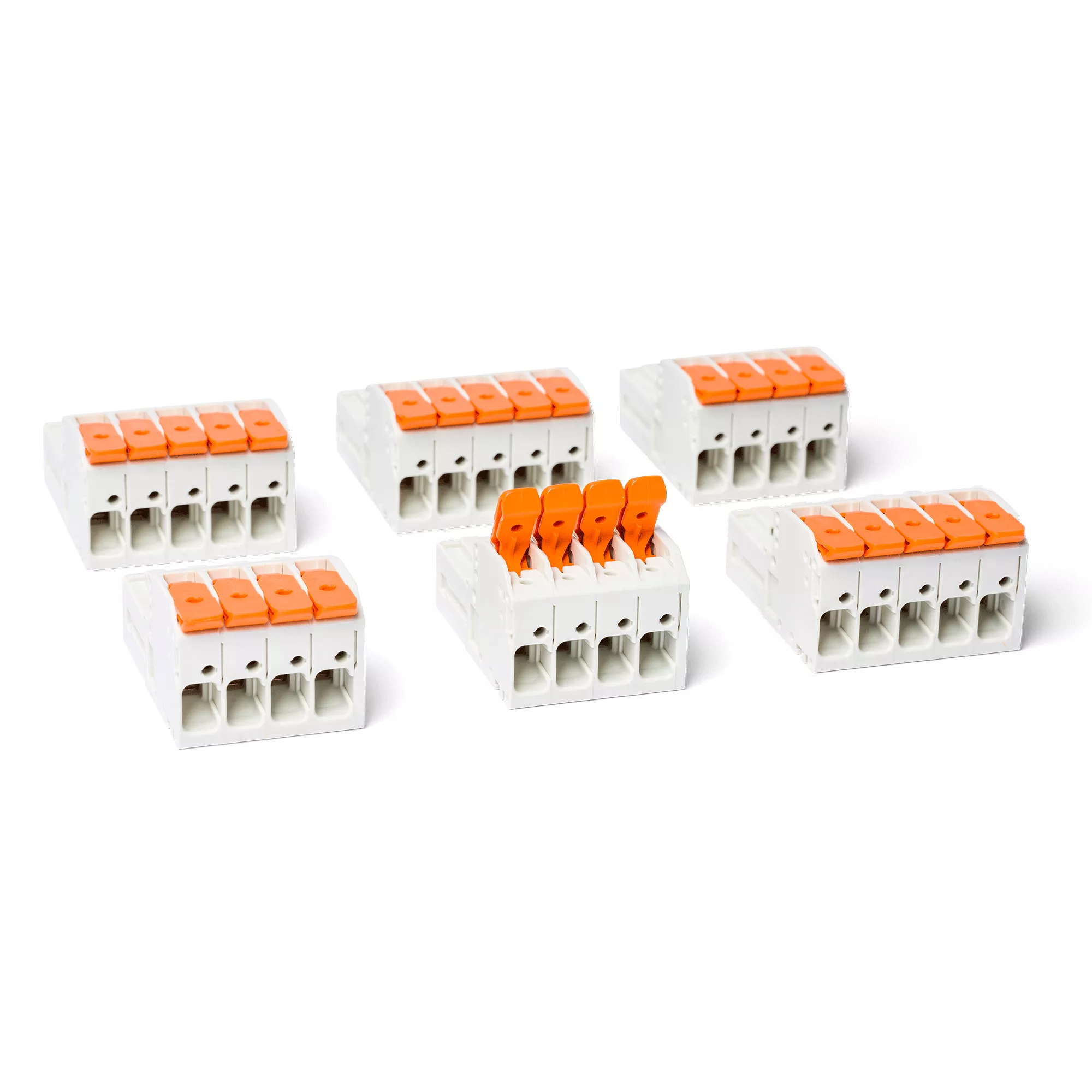

Das Inspection Kit GEN24 ermöglicht eine einfache und sichere messtechnische Überprüfung der PV Anlage.
Dank der Verwendung des Inspection Kits muss die Verkabelung an den Wechselrichterklemmen nicht gelöst werden.
Stattdessen können die Stecker mitsamt der Verkabelung abgezogen und mit den mitgelieferten Gegenstücken verbunden werden.
Somit kann eine einfache, schnelle und berührungssichere Messung durchgeführt werden. Alle gängigen Leiterarten können sowohl direkt als auch mit Aderendhülsen angeschlossen werden.
