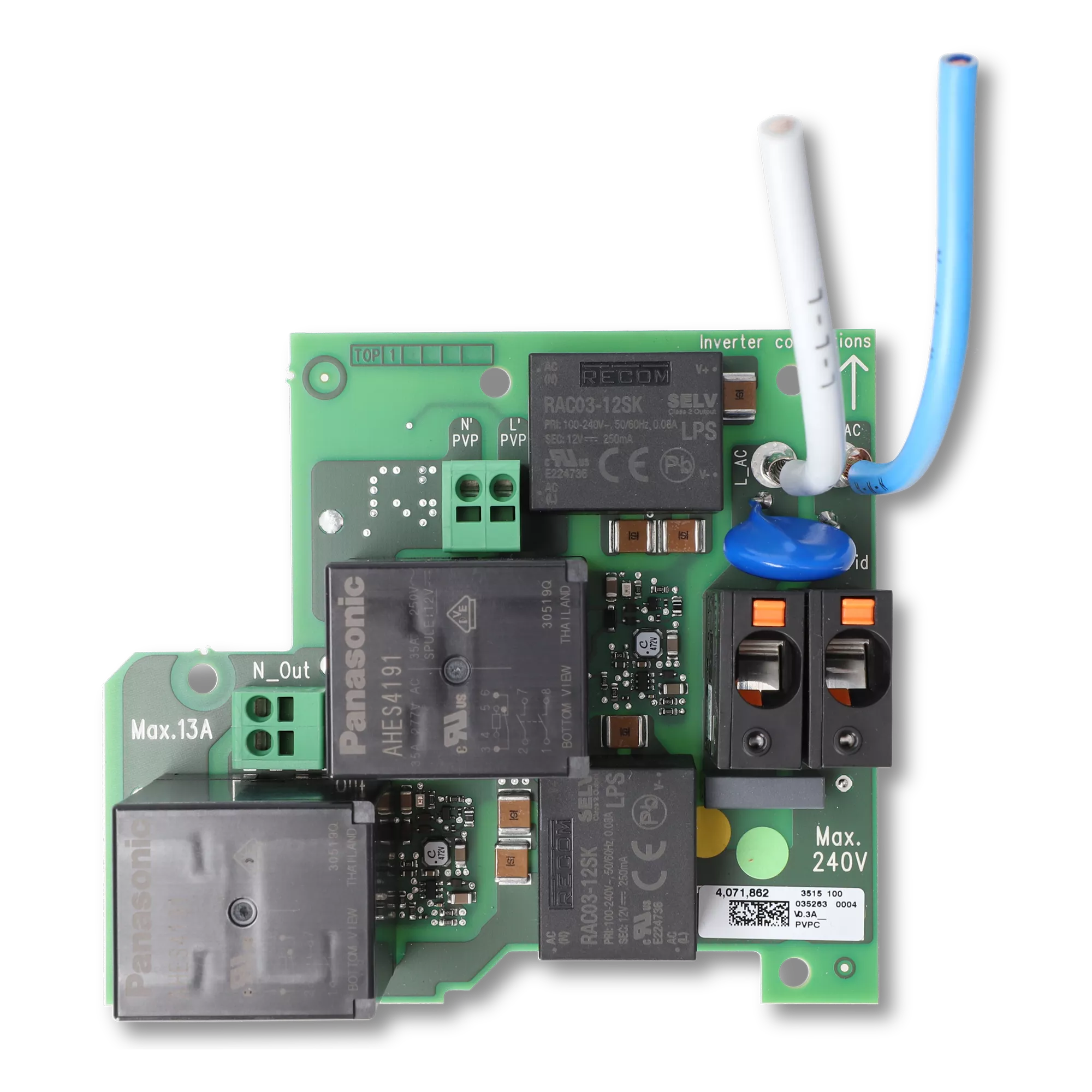

Automatische Basis-Notstromversorgung
Der PV Point Comfort stellt die dauerhafte Versorgung einer abgesicherten Steckdose bzw. eines kleinen Stromkreises sicher – nicht nur während eines Stromausfalls, sondern auch im Netzparallelbetrieb.
Der PV Point Comfort schaltet – anders als der PV Point – im Bedarfsfall automatisch in den Notstrombetrieb um und gewährleistet so die dauerhafte Stromversorgung wichtiger Verbraucher wie Kühlschrank, Tiefkühltruhe oder Alarmanlage. Als Zubehörprodukt lässt er sich unkompliziert auch nachträglich in alle Fronius GEN24 und GEN24 Plus Wechselrichter einbauen.
Produktdetails
Allgemeine Daten
Abmessung / Breite119 mm
Abmessung / Höhe45 mm
Abmessung / Tiefe103 mm
Gewicht0,32 kg
Gewicht inkl. Verpackung0,41 kg
StöremissionsklasseB
Technische Daten
AbsicherungLeitungsschutzeinrichtung 13 A1) Typ C & 30 mA Fehlerstromschutzschalter Typ A
Maximale Stromstärke Primo GEN24 [Plus] (Dauerbetrieb)13 A
Maximale Stromstärke Symo GEN24 [Plus] (Dauerbetrieb)13 A
Max. Leistung im Notstrombetrieb Primo GEN24 [Plus] (Dauerbetrieb)3000 W
Maximale Stromstärke Primo GEN24 [Plus] (Überlast - 5 Sekunden)20 A
Max. Leistung im Notstrombetrieb Symo GEN24 [Plus] (Dauerbetrieb)3000 W
Maximale Stromstärke Symo GEN24 [Plus] (Überlast - 5 Sekunden)18 A
Max. Leistung im Notstrombetrieb Symo GEN24 [Plus] (Überlast - 5 Sekunden)4100 W
Max. Leistung im Notstrombetrieb Primo GEN24 [Plus] (Überlast - 5 Sekunden)4700 W
NetzanschlussNPE
1) Bei Bedarf kann auch eine Leitungsschutzeinrichtung mit maximal 16 A zur Absicherung genutzt werden. Im Notstrombetrieb können jedoch maximal 13 A bereitgestellt werden.
