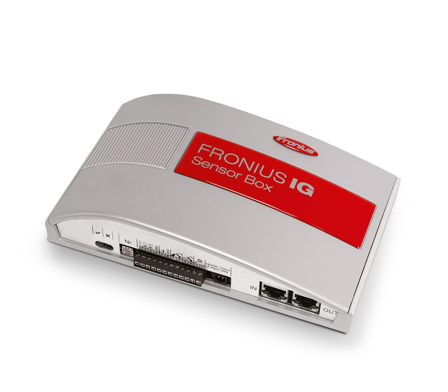

Fronius Sensor Card / Box
Messung von Zusatzwerten.
Mit der Fronius Sensor Card / Box können bis zu sechs Sensoren zur Messung der Einstrahlung, Umgebungstemperatur, Modultemperatur, Windgeschwindigkeit usw. in das Fronius Anlagen-Monitoring integriert werden. Bereits mit der Messung von Einstrahlung und Modultemperatur können Abweichungen in der Anlagenleistung schneller entdeckt und die Performance auf konstant hohem Niveau gehalten werden. Sie können zwischen einer Box und einer Card wählen.
Produktdetails
Allgemeine Daten
Abmessung / Länge197 mm
Abmessung / Breite110 mm
Abmessung / Höhe57 mm
Gewicht0,37 kg
Versorgungsspannung12 V DC
Energieverbrauch1,3 W
SchutzartIP 20
Schnittstellen
2x RS422 (RJ45-Buchse) 4)
Fronius Solar.Net IN + Fronius Solar.Net OUT
Kanal Einstrahlung
Messbereiche0 - 100 mV / 0 - 200 mV / 0 - 1 V
Genauigkeit3 % vom Messwert
Kanal Stromeingang
Messbereiche0 - 20 mA / 4 - 20 mA
Genauigkeit5 % vom Messwert
Kanäle D1 D2
Max. Spannungspegel5,5 V
Max. Frequenz2500 Hz
Min. Impulsdauer0,25 ms
Schaltschwelle "AUS" ("LOW")0 - 0,5 V
Schaltschwelle "EIN" ("HIGH")3 - 5,5 V
Kanäle T1 T2
SensorenPT1000
Messbereich-25°C - +75°C
Genauigkeit0,5 °C
Auflösung1 °C
