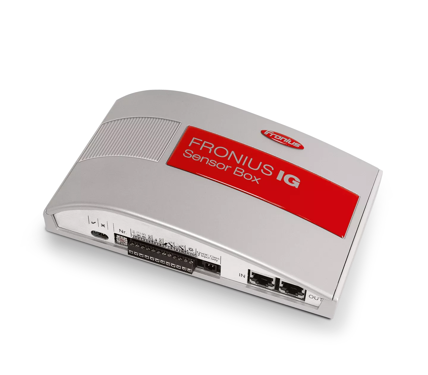

Fronius Sensor Card / Box
Messung von Zusatzwerten.
Mit der Fronius Sensor Card / Box können bis zu sechs Sensoren zur Messung der Einstrahlung, Umgebungstemperatur, Modultemperatur, Windgeschwindigkeit usw. in das Fronius Anlagen-Monitoring integriert werden. Bereits mit der Messung von Einstrahlung und Modultemperatur können Abweichungen in der Anlagenleistung schneller entdeckt und die Performance auf konstant hohem Niveau gehalten werden. Sie können zwischen einer Box und einer Card wählen.
