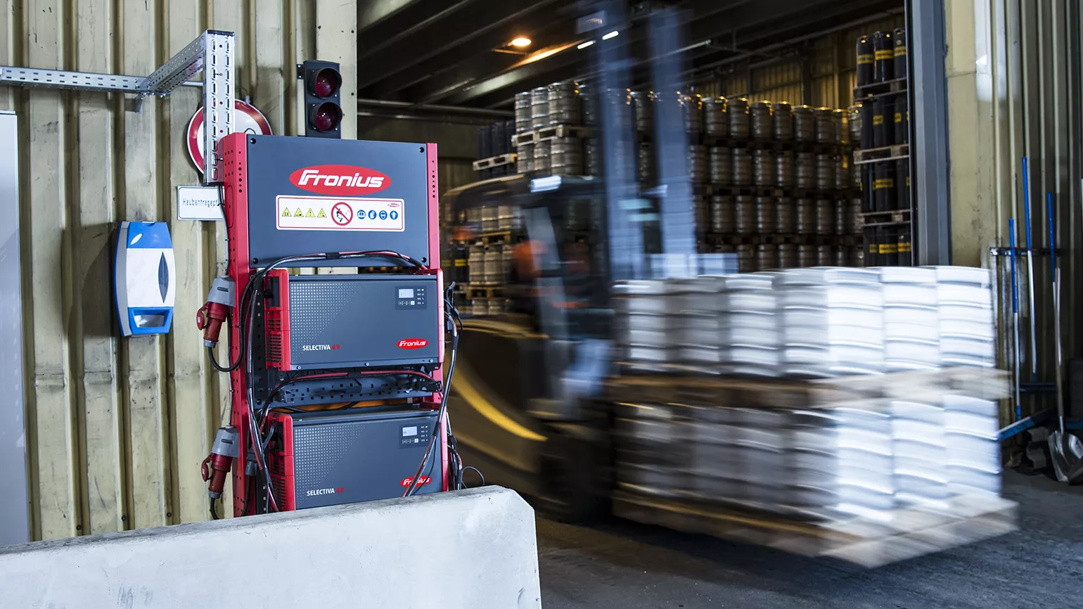

Zeit ist Geld – besonders in der Intralogistik. Daher ist es wichtig, die Batterieladeprozesse so optimal wie möglich zu gestalten. Maximiert werden soll dabei die Verfügbarkeit der Flurförderzeuge, die Lebensdauer der oft sehr teuren Batterien und die Sicherheit der Mitarbeiter und -innen.

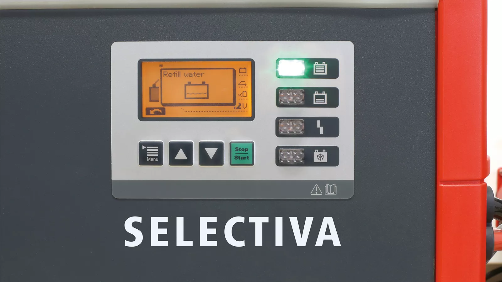

Fronius Batterieladegeräte lassen sich per Display und Tastenfelder mühelos an verschiedene Anwendungsszenarien anpassen. Die optimale und wirtschaftlichste Ladung der Batterie ist damit stets sichergestellt. Sind bei Produktionsschwankungen besonders kurze Ladezeiten oder Zwischenladungen erforderlich, lassen sich die Geräte bei der Konfiguration auch optional mit einer Elektrolytumwälzung ausstatten. Diese sorgt für eine gleichmäßige Belastung der Platten und damit für eine bestmögliche Kapazitätsauslastung der Batterie.

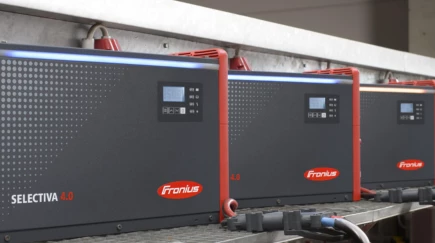

Zeit ist Geld – besonders in der Intralogistik. Leere Antriebsbatterien für elektrische Flurförderzeuge müssen schnell wieder einsatzbereit sein – oft innerhalb weniger Stunden. Die Standard-Ladezeit beträgt rund acht bis zwölf Stunden, doch das ist vielen Anwendern zu langsam. Die Batteriehersteller reagieren darauf und entwickeln Technologien, die speziell auf Schnellladung in weniger als sieben Stunden ausgelegt sind. Die Beanspruchung beim Ladevorgang ist jedoch besonders hoch: Schnelles Laden bedeutet eine erhebliche Erwärmung und somit Stress für die Batterie. Dies verringert ihre Brauchbarkeitsdauer.
Fronius Batterieladegeräte sorgen mit dem neuartigen Ri-Ladeprozess für eine besonders schonende Ladung und verlängern damit die Brauchbarkeitsdauer der Batterie. Mit ihnen lassen sich auch Ladezeiten von fünf bis sechs Stunden problemlos realisieren. Zudem bieten sie dem Anwender die Möglichkeit, über das Display per Tastensteuerung verschiedene Kennlinien zu hinterlegen. So kann dieser zum Beispiel unter der Woche schnelle Ladevorgänge veranlassen und für das Wochenende eine langsame, schonende Ladung.
Für schnelles Laden empfiehlt Fronius den Einsatz einer Elektrolytumwälzung. Diese ist für alle Selectiva Batterieladegeräte erhältlich. Sie sorgt für eine gleichmäßige Belastung der Platten und damit für eine optimale Kapazitätsauslastung der Batterie. Fronius Ladegeräte verfügen zudem über die Option „temperaturgeführtes Laden“. Der Anwender kann damit Grenzwerte für Höchst- und Mindesttemperatur der Batterie hinterlegen. Nähert sich die Temperatur einem dieser Grenzwerte, gibt das Ladegerät einen Warnhinweis aus. Wird die kritische Temperatur überschritten, stoppt das Gerät den Ladevorgang, um die Batterie nicht zu schädigen. Dies erhöht die Sicherheit beim schnellen Laden, verlängert die Brauchbarkeitsdauer der Batterie und macht das gesamte Flurförderzeug-System somit deutlich wirtschaftlicher.
Betreiber haben oft mehrere Arten von elektrisch angetriebenen Flurförderzeugen im Einsatz – und damit auch verschiedene Batterietypen mit unterschiedlicher Spannung und Kapazität. Um diese zu laden, sind für gewöhnlich auch verschiedene Batterieladegeräte vonnöten – und mit ihnen unterschiedliche Ladestecker. Dies erfordert jedoch einigen Aufwand, um einen reibungslosen Betrieb sicherzustellen: Anwender müssen Fahrzeuge, Batterien und Ladegeräte exakt beschriften, damit die Mitarbeiter sie richtig zuordnen können. Zudem müssen die Fahrer der Flurförderzeuge entsprechend geschult werden, damit sie den Umgang mit den verschiedenen Geräte- und Steckersystemen problemlos beherrschen. Bedienfehler können unter anderem zu einer kürzeren Lebensdauer der Batterien und einer geringeren Verfügbarkeit des Flurförderzeug-Systems führen.
Hier kann eine Standardisierung der Batterieladesysteme Abhilfe schaffen. Fronius Selectiva Batterieladegeräte laden flexibel Batterien mit einer Spannung von 24, 48 und 80 Volt. Dank der automatischen Spannungserkennung passt sich die Ladekennlinie immer der angeschlossenen Batterie an. Die Ladegeräte lassen sich außerdem mit allen gängigen Verbindungssteckern kombinieren. Dies vereinfacht den Ladevorgang erheblich: Mitarbeiter können jede Batterie an jedes beliebige Ladegerät anschließen. Umständliche Beschriftungen und aufwändige Schulungen sind damit überflüssig, und Bedienfehler durch die falsche Zuordnung von Batterie und Ladegerät gehören der Vergangenheit an.
Fronius Batterieladegeräte bieten dem Anwender die Möglichkeit, die Inventarnummer im Gerät zu hinterlegen. Bei Bedarf lässt sie sich per Knopfdruck einfach und schnell abrufen und wird im Display angezeigt. Dies erleichtert die Identifikation und verringert den Zeitaufwand bei Wartungen und Reparaturen. Auf Wunsch kann die Inventarnummer auch vor der Auslieferung von Fronius eingespeichert werden, um dem Anwender die Inbetriebnahme zu vereinfachen.

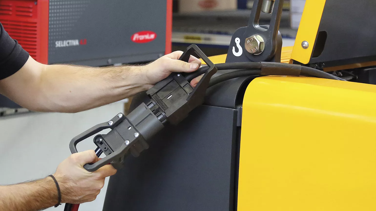

Weiteres Optimierungspotenzial ergibt sich durch die Standardisierung der Ladestecker. Fronius-Batterieladegeräte lassen sich mit allen gängigen Verbindungssteckern kombinieren. Ein unternehmensweites, einheitliches Steckersystem vereinfacht das Handling, indem Mitarbeiter jede Batterie an jedes beliebige Ladegerät anschließen können. Dies sorgt für schlanke Prozesse und verhindert Schäden an den teuren Antriebsbatterien. Auch die aufwändige Beschriftung von Flurförderzeugen, Batterien und Ladegeräten ist damit nicht mehr nötig.

Fronius Batterieladesysteme liefern proaktiv Informationen über das Ladegerät, das Stromnetz und die angeschlossene Batterie. Der Anwender hat die Möglichkeit, einen Text zu hinterlegen, der bei einer Störung angezeigt wird. Dies können die Kontaktdaten eines internen Ansprechpartners oder eines Service-Fachmanns sein. Der Betreiber kann sämtliche Daten selbst eingeben oder auf einen vorkonfigurierten Text zurückgreifen. Tritt an dem Gerät eine Störung auf, wird dem Mitarbeiter zum Beispiel die Telefonnummer oder die E-Mail-Adresse seiner Kontaktperson angezeigt. Er bekommt damit schnell Hilfe und Stillstandzeiten lassen sich deutlich reduzieren.

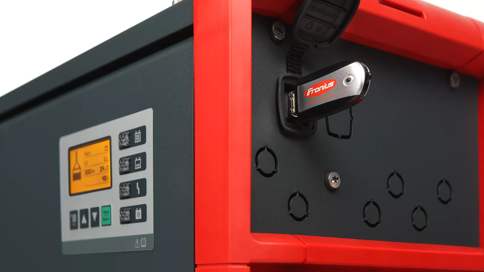

Betreiber großer Flurförderzeug-Flotten stehen bei der Inbetriebnahme von Batterieladegeräten oft vor der Herausforderung, jedes einzelne mühsam zu konfigurieren. Das kostet wertvolle Zeit und birgt das Risiko von Einstellungsfehlern.
Fronius Batterieladegeräte verfügen über eine USB-Schnittstelle, mit der sich sämtliche Einstellungen mühelos von Gerät zu Gerät übertragen lassen. Gemeinsam mit dem Anwender nehmen Fronius-Spezialisten bei der Inbetriebnahme die Konfiguration eines Ladegeräts vor oder stellen die benötigten Daten per E-Mail bereit. Per USB-Stick werden diese in kürzester Zeit auf alle anderen Geräte kopiert. Dies sorgt bei der Inbetriebnahme oder bei veränderten Kundenanforderungen für eine bequeme, einheitliche Programmierung und spart sehr viel Zeit. Das minimiert Bedienfehler und sorgt für eine sichere und zuverlässige Ladetechnik.
