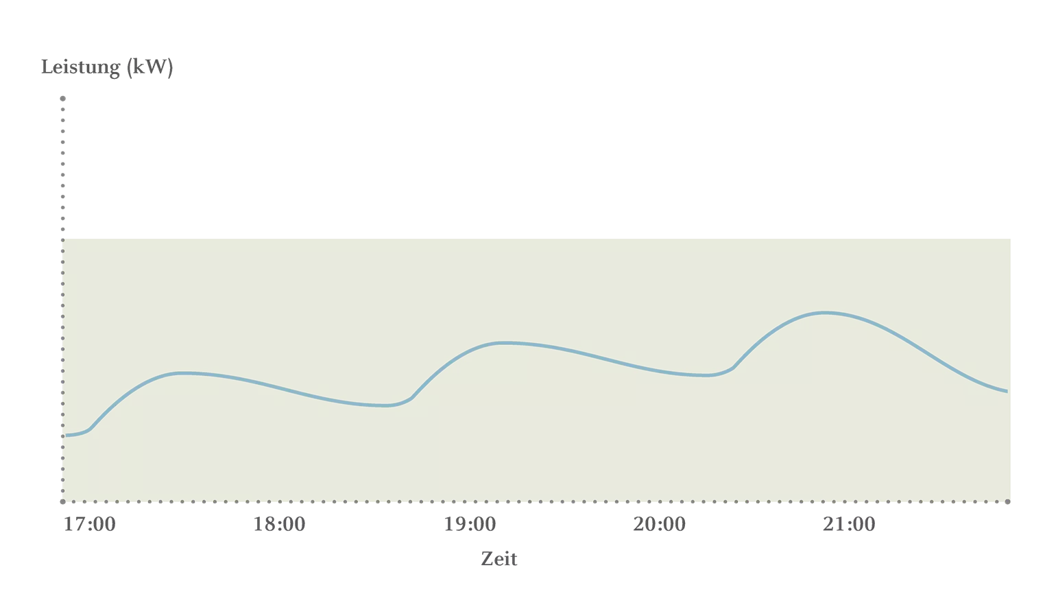

Fertig geladen bis
Langsamer Anstieg des Stromverbrauchs - die Uhrzeit bis zu der die Batterie vollgeladen sein muss ist festgelegt

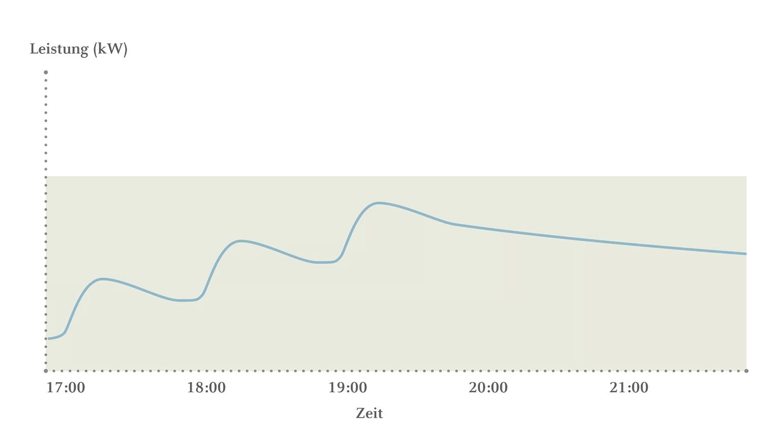

Zeitversetzter Ladestart
Ladegeräte beginnen zu einer voreingestellten Zeit mit der Ladung der Antriebsbatterien
Mit dem Feature „Zeitverzögerter Ladestart“ können Anwender zudem den Zeitpunkt für den Ladestart beliebig verschieben. Dadurch lassen sich die einzelnen Ladevorgänge und somit der Stromverbrauch zeitlich so verteilen, dass es zu keinen Stromspitzen kommt. Auch über die Kalender-Funktion der Batterieladegeräte lässt sich der Start des Ladevorgangs steuern. Der Anwender kann im Gerät die gewünschte Uhrzeit hinterlegen, zu der der Ladevorgang beginnen soll – unabhängig davon, wann die Batterie angeschlossen wird.
Betreiber großer Flurförderzeug-Flotten können so den Ladevorgang in einzelnen Abteilungen oder Ladestationen zeitversetzt starten – zum Beispiel im Abstand von je 15 Minuten. Dies verhindert die zeitgleiche Spitzenstromaufnahme der Ladegeräte und senkt damit die Stromkosten.
Fertig geladen bis
In der Funktion "Fertig geladen bis" wird der Zeitpunkt festgelegt, bis zu dem die Antriebsbatterien fertig geladen sein müssen. Dies ermöglicht einen sanften Ladestart, der Stromverbrauch steigt langsam an und vermeidet so teure Stromspitzen. Die zur Verfügung stehende Ladezeit wird optimal ausgenutzt.
