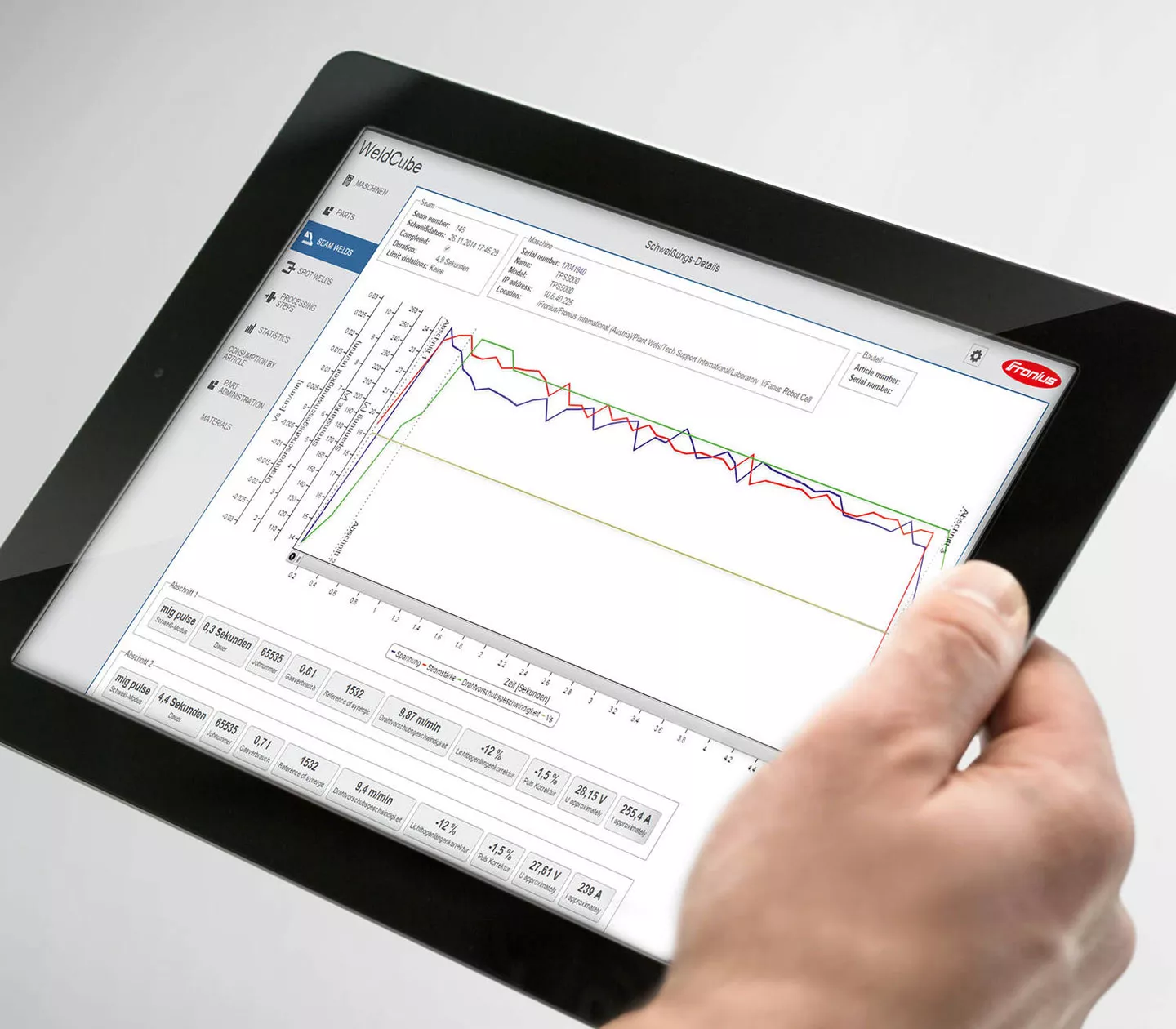

WELDCUBE: SCHWEISSDATEN ANALYSIEREN UND PROZESSE VERBESSERN
Schweißen produziert eine große Menge an digitalisierbaren Informationen: Strom, Spannung, Drahtvorschubgeschwindigkeit, Lichtbogen- und Dynamikkorrekturen sowie Job- und Nahtbezeichnungen. Deren Überwachung ist wichtig, um einen fehlerfreien und effizienten Schweißprozess sicherzustellen. Fronius hat dafür das Dokumentations- und Datenanalysesystem WeldCube entwickelt. Es bereitet die wichtigsten Schweißinformationen auf und stellt sie übersichtlich zur Verfügung. Die umfangreichen Funktionen von WeldCube sorgen für vielfältige Einsatzmöglichkeiten: Die Istwerte jeder Stromquelle lassen sich sowohl maschinenbezogen als auch übergreifend auf Bauteilebene dokumentieren. Sie können kontinuierlich überwacht und ausgewertet werden. Sollwerte, zum Beispiel Jobdaten, lassen sich ebenfalls beobachten und werden vom System über die gesamte Lebensdauer eines Schweißgeräts erfasst. In Verbindung mit der neuen Fronius‑Schweißgeräteplattform TPS/i ist es zudem möglich, Jobs zentral zu erstellen, zu editieren und zu vergleichen. Sämtliche Werte lassen sich in verschiedene Dateiformate exportieren oder direkt ausdrucken. Intelligente Statistik- und Filterfunktionen ermöglichen individuelle Analysen, die sich ganz nach den spezifischen Anforderungen des Nutzers richten. Diese können dann auf einem persönlichen Dashboard integriert werden. Per Netzwerk lassen sich mit einer WeldCube bis zu 50 Stromquellen verbinden und die Ergebnisse vom Computer oder mobil über Tablet und Smartphone abrufen. Damit unterstützt WeldCube eine hochwertige Produktion und hilft dabei, Abläufe nachhaltig zu verbessern und Kosten messbar zu reduzieren.

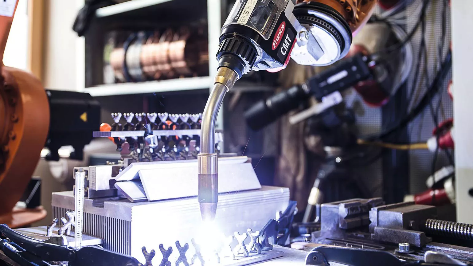

ADDITIVE MANUFACTURING: KOMPLEXE 3D-MODELLE EINFACH SCHWEISSEN
Komplexe Bauteile, die quasi aus dem Nichts entstehen: Generative Fertigungsverfahren machen’s möglich. Unter dem Begriff 3D-Druck entwickeln sich momentan verschiedene additive Verfahren zu interessanten Alternativen für die Produktion – darunter auch aus der Schweißtechnik. Beim sogenannten Wire Arc Additive Manufacturing (WAAM) werden die Schichten eines Bauteils mit einem via Roboter oder CNC gesteuerten Schweißsystem einzeln nacheinander aufgetragen – ganz ohne den Einsatz von zusätzlichem Werkzeug. Damit ist auch die Fertigung anspruchsvoller Teilegeometrien problemlos möglich. Fronius demonstriert auf der SCHWEISSEN & SCHNEIDEN 2017 das enorme Potenzial der additiven Fertigung mit einem 3D-Modell einer Figur, die mit dem WAAM-Verfahren hergestellt ist. Es besteht aus mehreren Schweißpunkten, von denen jeder aus einer definierten Anzahl von Schweißzyklen gefertigt ist. Zum Einsatz kommt ein Roboterschweißsystem mit der Stromquelle TPS/i und dem Schweißprozess CMT. Mit der sogenannten Cycle Step-Funktion lässt sich jeder abgelöste Tropfen einzeln steuern. Dadurch kann der Schweißer exakt wählen, wie viele Schweißtropfen, also Zyklen, er ablösen möchte, und so sehr präzise arbeiten. Das erhöht die Reproduzierbarkeit.
Pionier Digitalisierung und Vernetzung
Mit der Cycle-Step-Funktion lässt sich jeder abgelöste Tropfen einzeln steuern, was einen hohen Grad an Präzision und Reproduzierbarkeit ermöglicht.
