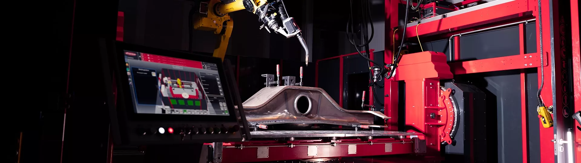

Optimierung der Schweißprozesse durch:
  • Digitale Zwillinge für präzise Planung
  • Simulation von Zykluszeiten und Prozessabläufen
  • Fehlervermeidung vor dem tatsächlichen Schweißen
Assistenzsysteme tragen dazu bei, die Schweißqualität zu erhöhen, den Programmieraufwand zu reduzieren und die Produktionszeiten zu verkürzen.
Sicherstellung fehlerfreier Bauteile durch:
  • Prüfung zur präzisen Fehlererkennung
  • Korrekturmaßnahmen erfolgen rechtzeitig und kostengünstig
Sicherstellung der Qualitätsanforderung und Maßhaltigkeit der Bauteile:
  • Eingangskontrolle der Einzelkomponenten bis zur gesamten Baugruppe auf Toleranzen und Maßhaltigkeit
  • Evaluierung der Schweißreihenfolgen, Prozessparameter und Spannkonzepte für Unterbau- gruppen sowie Gesamtbaugruppen
Analyse von Verzugsverhalten mit unterschiedlichen Schweißstrategien:
  • Materialeigenschaften
  • Spannkonzepte
  • Prozessparameter
  • Schweißreihenfolgen
Überwachung und Aufzeichnung relevanter Schweißdaten für:
  • Lückenlose Rückverfolgbarkeit jeder Schweißnaht
  • Perfekte Reproduzierbarkeit aller Schweißnähte
Live-Blick auf die Schweißung für:
  • Früherkennung von potenziellen Fehlern
  • Effizienzsteigerung der Schweißprozesse
