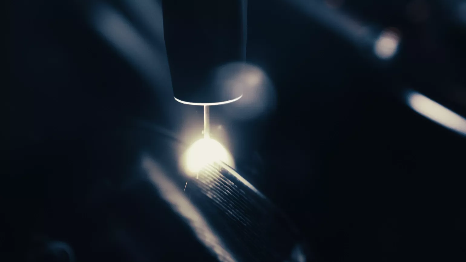

    CMT - kompromisslos stabiler Lichtbogen
    Die Synergie von Stabilität und Flexibilität ist entscheidend für die Bauteilfertigung in der additiven Fertigung. Hierbei spielen ein zuverlässiger Schweißprozess und effizientes Wärmemanagement eine zentrale Rolle.
    Der CMT-Prozess ist durch seine revolutionäre reversierende Drahtbewegung äußerst stabil und somit perfekt für die additive Fertigung geeignet. So kann der Lagenaufbau durchgängig, gleichmäßig und nahezu spritzerfrei erfolgen.
    Diese Attribute gewährleisten höchste Qualität der geschweißten Lagen und gefertigten Bauteile.

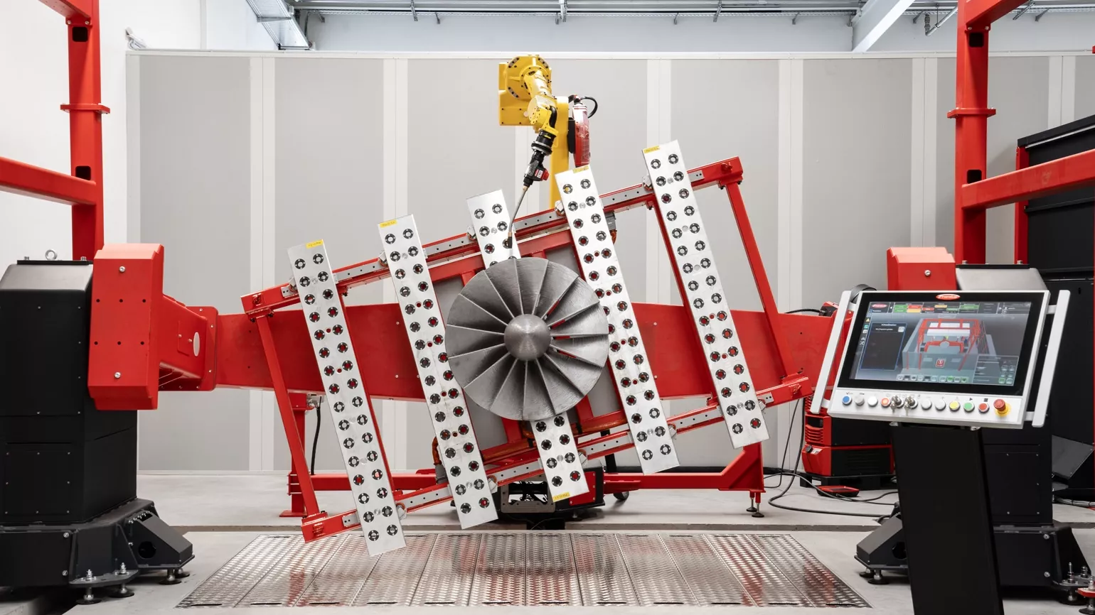

    Prototyping & Kleinserien mit 360° Service:
    Von der Machbarkeitsstudie bis zur Nullserie
    Unser umfassendes Dienstleistungspaket ermöglicht es Ihnen, Ihre additiven Fertigungsprozesse zu optimieren und realisieren. Wir bieten maßgeschneiderte Lösungen für Ihre individuellen Anforderungen. So unterstützen wir Sie bei der Fertigung Ihrer ersten Prototypen sowie Vorserie und ermöglichen Ihnen einen reibungslosen Einstieg in den Metall-3D-Druck. Unser Ziel ist es, das volle Potenzial Ihrer Projekte auszuschöpfen.
    In unserem Prototypen-Zentrum in Wels, Oberösterreich, gewährleisten wir mit abgeschotteten Roboterzellen und Anlagen auf 900m2 ein Höchstmaß an Diskretion.

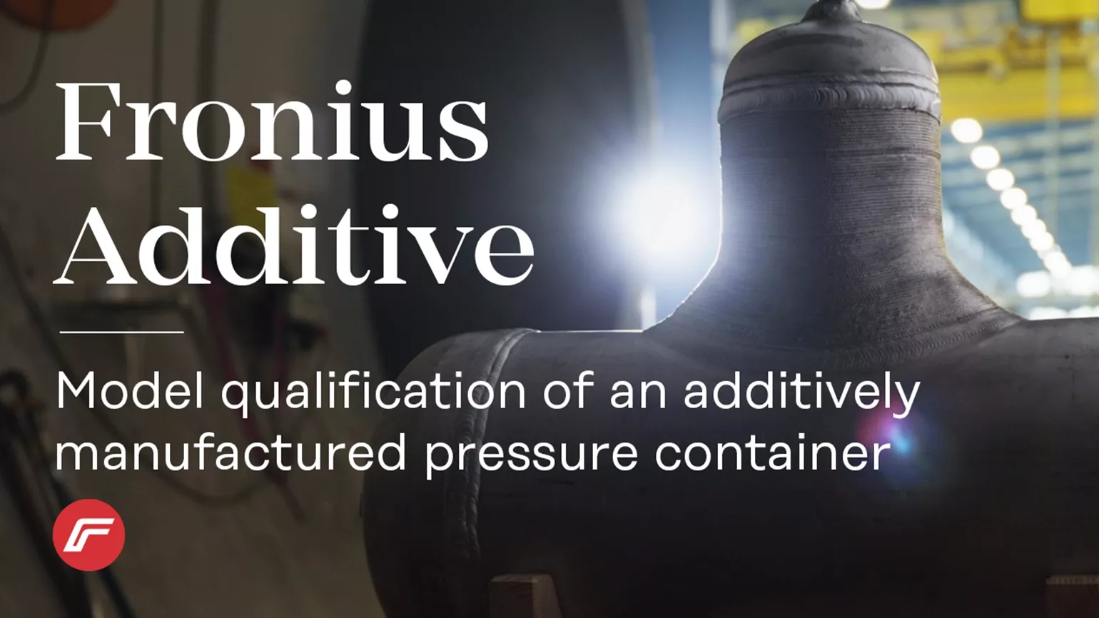

    Musterqualifizierung

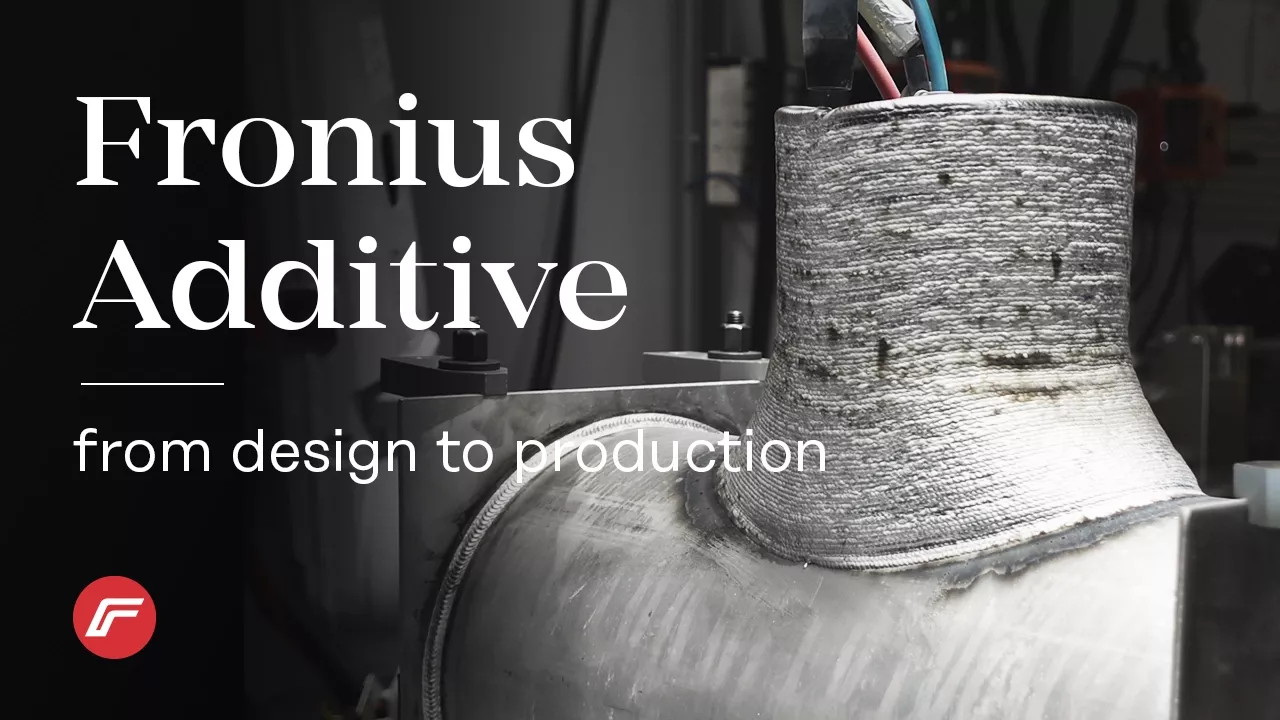

    Additiv gefertigter Druckbehälter
    Bei diesem Bauteil wurde die gesamte Prozesskette von der Auslegung bis zur Schlussprüfung und CE-Kennzeichnung betrachtet. Als Grundlage der Musterqualifizierung diente der europäische Normentwurf prEN 13445-14. Die Reportage des gesamten Ablaufs bietet einen anschaulichen Einblick in die Leistungsfähigkeit der metallbasierten additiven Fertigung mittels Lichtbogen.

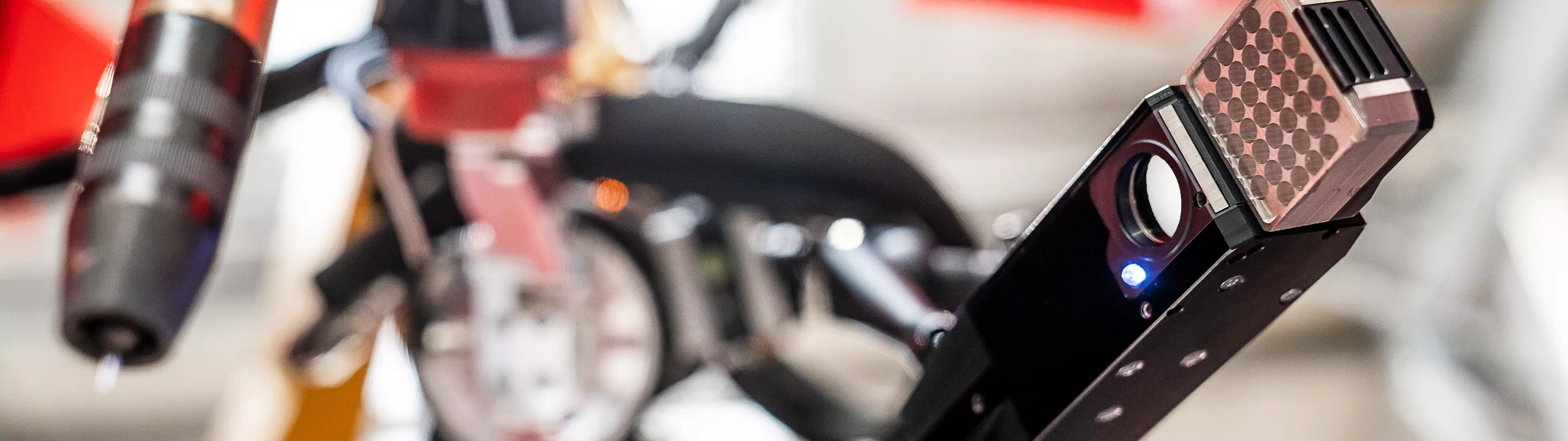

    ArcView 2 – alles auf einen Blick
    Visuelle Schweißüberwachung für mehr Überblick, Flexibilität und Sicherheit: Das Kamerasystem ermöglicht nicht nur eine Echtzeitkontrolle, sondern auch die Aufnahme und Archivierung von Videodaten. Dadurch können Sie Ihre Schweißnähte präzise analysieren und heben Ihre Qualitätsstandards auf das nächste Level.
