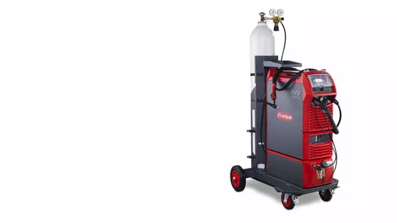

Multiprozess PRO
iWave 300i-500i
Eine Stromquelle für alle Schweißprozesse (WIG inkl. HF, Plasma, MIG/MAG bis WP CMT, MMA und CEL) in kompromissloser Qualität.
  • iWave DC: 300i/400i/500i
  • iWave AC/DC: 300i/400i/500i
Volle Flexibilität mit dem Multiprozess-Schweissgerät iWave
MIG/MAG-Prozesse uneingeschränkt nutzen: Mit iWave entfachen Sie in nur 3 Schritten Ihr gesamtes Schweißpotential:
1. Schritt: Buchen Sie die Hardware-Option OPT/i Multiprozess PRO dazu.
2. Schritt: Erweitern Sie Ihr modulares Schweißsystem um die benötigten MIG/MAG-Hardwarekomponenten wie externer Drahtvorschub, Schweißbrenner, etc.
3. Schritt: Wählen Sie Ihre gewünschten MIG/MAG Welding Packages aus.
Fertig: Ihre Stromquelle ist für alle Schweißprozesse bereit.

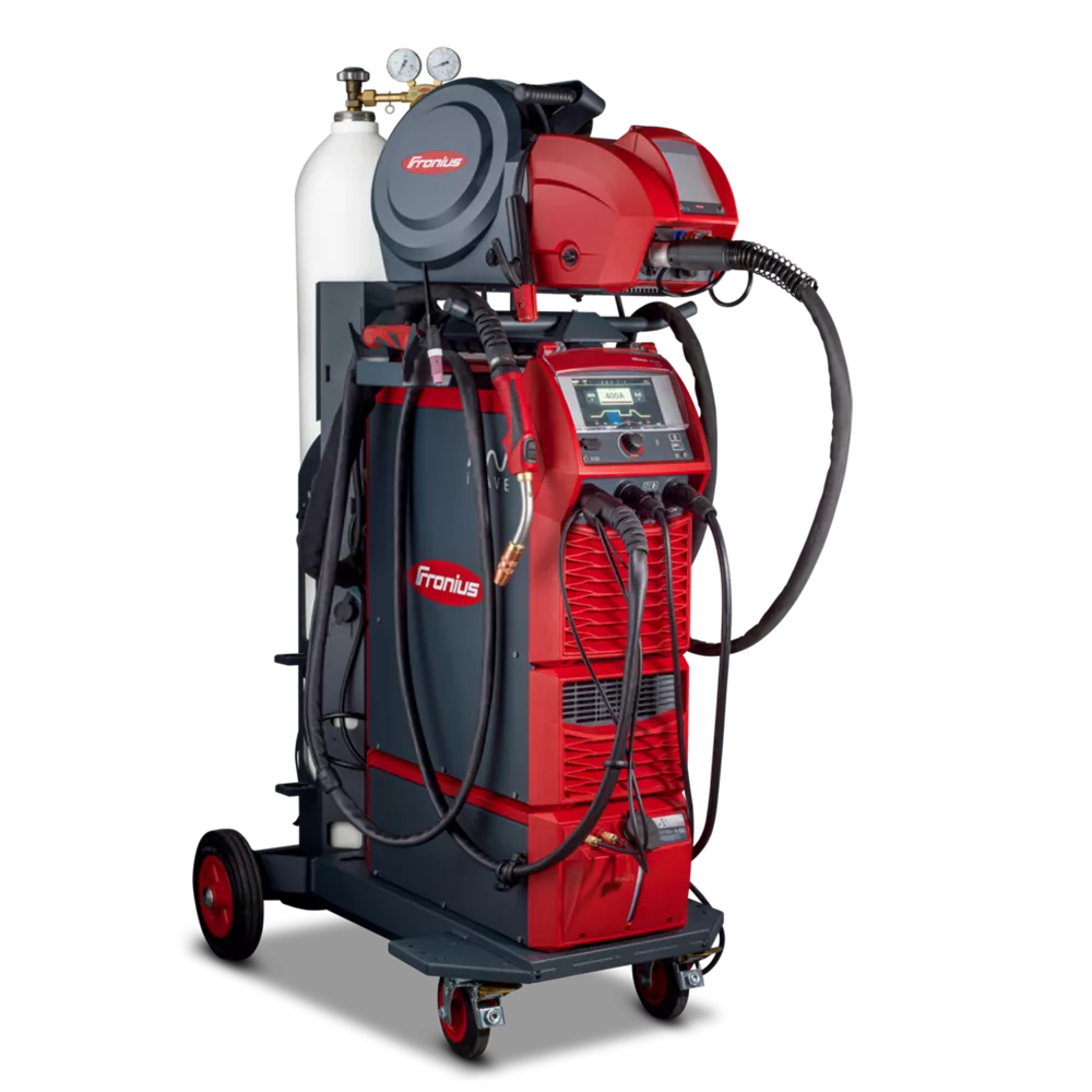

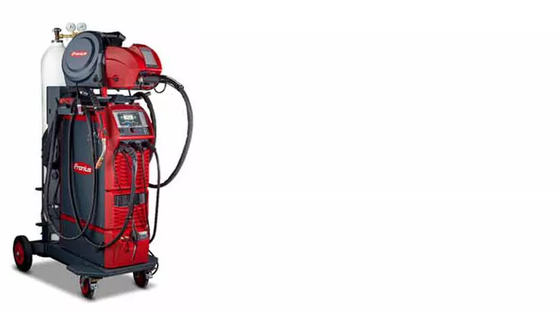

Ob WIG, Plasma, MIG/MAG oder E-Hand: Mit iWave 300i, 400i oder 500i und der Option Multiprozess PRO sichern Sie sich alle Freiheiten und entfachen ihr gesamtes Schweißpotential.
Wichtigster Unterschied zu herkömmlichen Multiprozessgeräten: Neben allen Hightech-WIG-Funktionen haben Sie Zugriff auf sämtliche Prozessvarianten aus dem Bereich MIG/MAG
Stellen Sie sich aus modularen Welding Packages genau die Funktionen zusammen, die Sie benötigen: Standard, Puls, PMC, LSC und CMT. Auch professionelles E-Handschweißen ist möglich – mit dem Verschweißen von Cel-Elektroden als Highlight.
