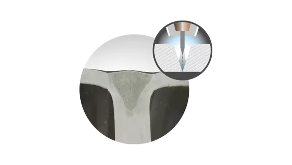

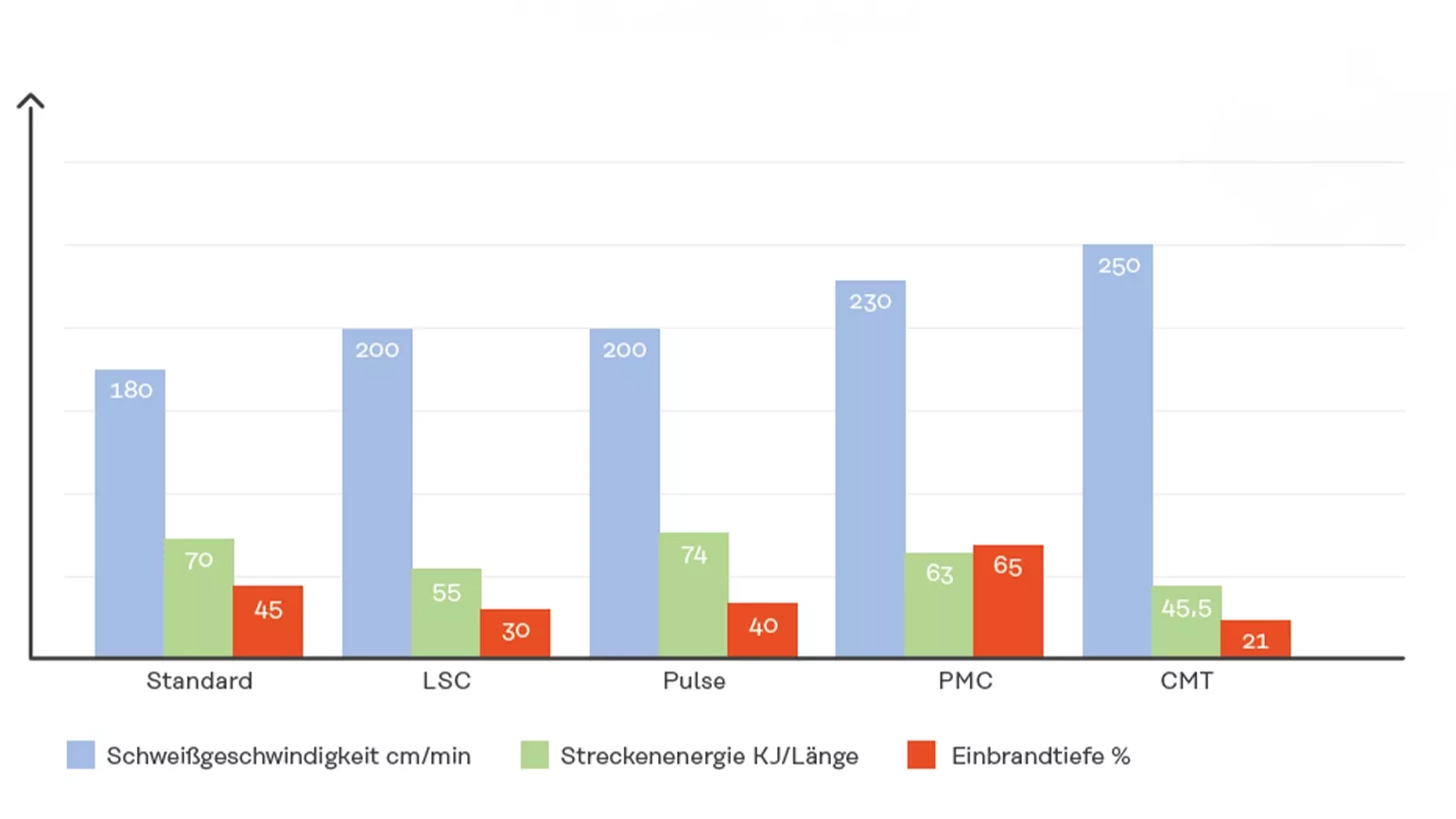

Verbesserte Schweißeigenschaften
/ 15 % höhere Schweißgeschwindigkeit*
/ 15 % weniger Energieeintrag*
/ Gleichbleibender Einbrand
Hohe Schweißnahtqualität und -optik
/ Optimiertes Steignahtschweißen durch die Charakteristik "PMC Mix"
/ 100 % Kontrolle durch Lichtbogenlängen- und Einbrandstabilisator
/ WIG-ähnliche Nahtschuppung durch PMC Ripple Drive

    Vergleich Welding Packages
    – TPS 500i
    – MTB 500i W R
    – WF 25i
    – Bei CMT-Vergleich: zusätzlich Reel, SB60, Robacta Drive
    – 7° Brenneranstellwinkel, leicht stechend mit 15° relativ zum Werkstück und Schweißtisch in 30°-PG-Position
    – Zusatzmaterial: G3Si1 (1,2 mm Durchmesser)
    – Schutzgas: M21 (18 % Ar + 82 % CO2, 12 l/min)
    – Grundwerkstoff: 2 mm geschliffenes Stahlblech

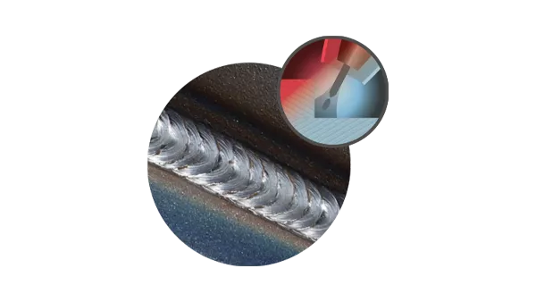

    Ripple Drive
    Nahtoptik auf WIG-Niveau
    Die PMC-Charakteristik für optisch eindrucksvolle Nähte. Das Ergebnis: elegante Nahtschuppung in WIG-Optik. Durch den optimal abgestimmten Pulsprozess – in Kombination mit definierten Pausenzeiten – liegt die Geschwindigkeit jedoch deutlich höher als bei WIG.
