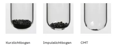

Ihre Vorteile
Weniger Nacharbeit
  • 99 % weniger Spritzer*
  • 33 % geringere Wärmeeinbringung verringert den Verzug
  • Perfekte Zündung (SFI - Spatter-free Ignition)
100 % höhere Geschwindigkeit**
  • Gleicher Einbrand bei hoher Geschwindigkeit
  • Schnelles Fügen im Dünnblechbereich
Stabiler Lichtbogen
/ 100 % CO2-Schweißen
/ Auch bei hochfesten Stählen
/ Unempfindlich gegen äußere Störeinflüsse (Stickout-Änderung, Werkstückoberfläche)*
* Unter Laborbedingungen
** Im Vergleich zum Standard-Kurzlichtbogen

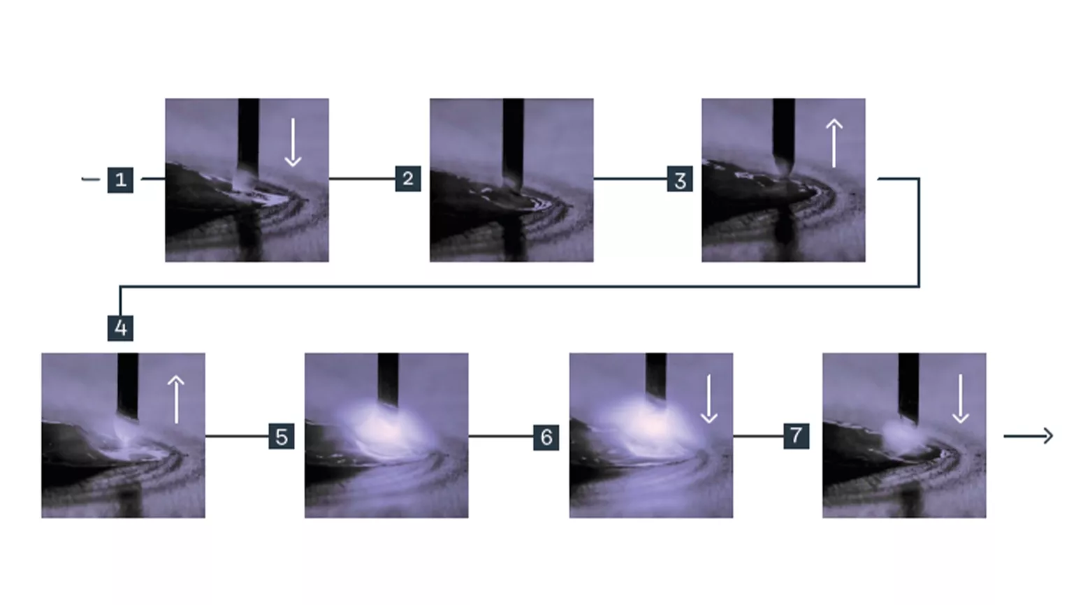

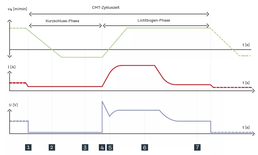

Die CMT Besonderheiten
Beim Schweißen bewegt sich der Draht vor- und sobald der Kurzschluss erfolgt, wird er wieder zurückgezogen. Der Lichtbogen selbst bringt dadurch in der Brennphase nur sehr kurz Wärme ein. Das Ergebnis: Ein spritzerfreier Werkstoffübergang. Der Lichtbogen bleibt stabil – unabhängig davon, wie die Oberfläche des Werkstücks beschaffen ist oder wie zügig die Schweißfachkraft arbeitet. Dadurch kann CMT überall und in jeder Position anwenden.
CMT Zykluszeit
CMT-Prozessvisualisierung
Schweißen muss nicht unweigerlich Schweißspritzer mit sich bringen – und somit zu Nacharbeit führen. Die Drahtrückbewegung des CMT-Prozesses unterstützt die Tropfenablöse während des Kurzschlusses. Dieser geschieht dadurch kontrolliert und der Strom wird gering gehalten. Das Resultat: ein nahezu spritzerfreier Werkstoffübergang.

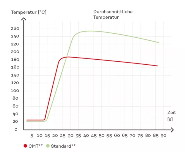

weniger Wärmeeinbringung
Wärmeeinbringung auf niedrigstem Niveau: Sobald der Kurzschluss erfolgt, wird beim CMT-Prozess der Draht wieder zurückgezogen. Dadurch bringt der Lichtbogen nur sehr kurz Wärme ein.
Das Ergebnis: CMT ermöglicht eine kontinuierliche Regulierung des Wärmeeintrags von kalt nach heiß. Außerdem sind höhere Schweißgeschwindigkeiten sowie ein breiterer Anwendungsbereich* bei maximaler Schweißqualität möglich.

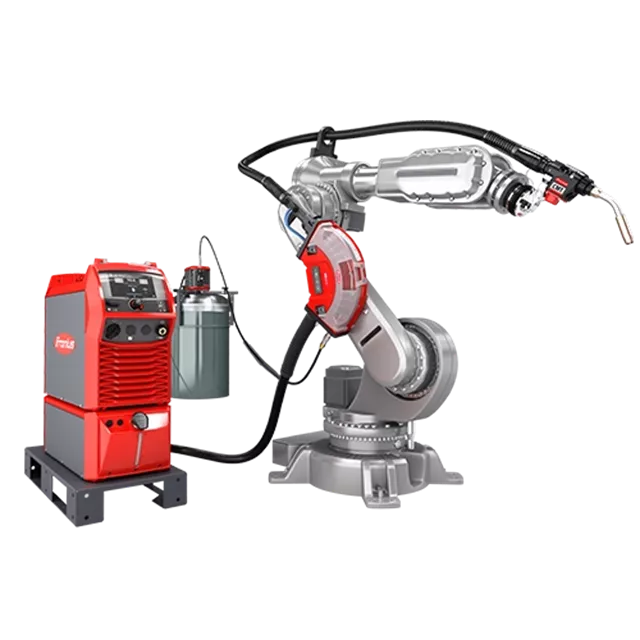

Benötigte Hardware für CMT

TPS/i Robotics with CMT
Das Welding Package CMT ist vielsetig einsetzbar
Wir bieten für jede Anwendung die ideale Unterstützung, die für perfekte Nähte benötigt wird. Zum Beispiel erweist sich CMT Mix als ideal bei Aluminiumanwendungen – oder für Sichtnähte, bei denen hervorragende Nahtschuppung gefordert ist.

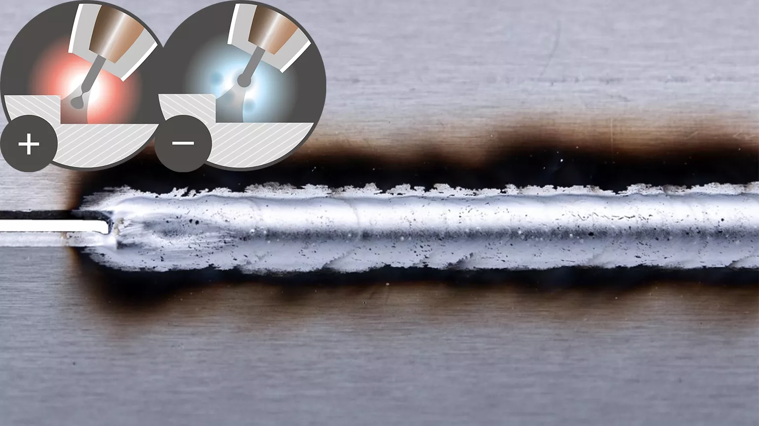

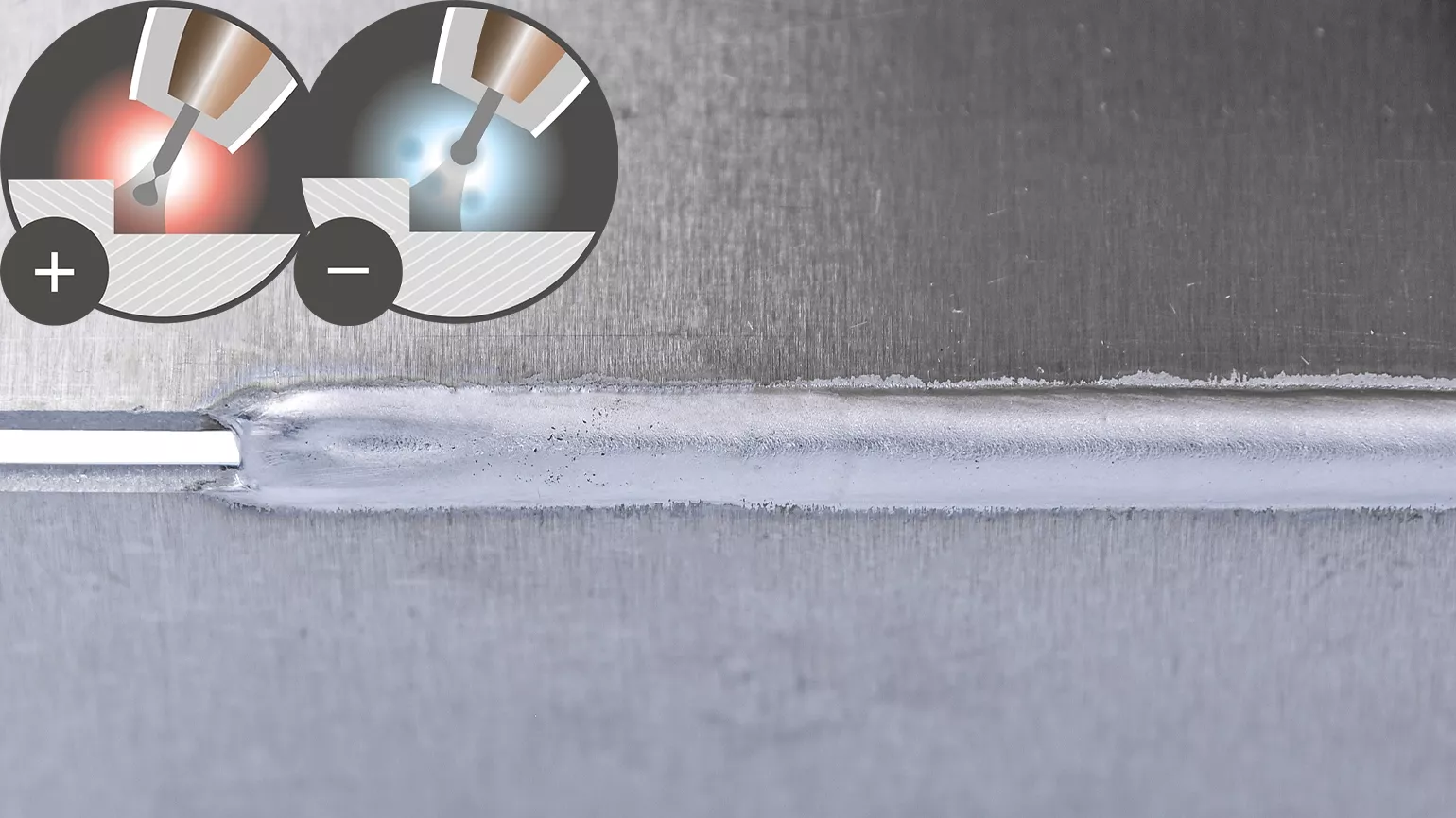

CMT AC
Umpolung der Drahtelektrode
Bemerkenswert geringer Wärmeeintrag bei gleichbleibender Abschmelzleistung: Das schafft der CMT-AC-Prozess durch die reversierende Drahtbewegung und Umpolung der Drahtelektrode. Mit Hilfe der Korrekturparameter lassen sich der Positiv- und Negativanteil einfach anpassen, sodass eine äußerst präzise Steuerung des Wärmeeintrags möglich wird.
CMT AC ist auf der iWave AC/DC mit Multiprozess Pro erhältlich.
CMT AC Plus
CMT AC
CMT DC+
CMT DC+
Die Vorteile
/ CMT AC ist der Prozess mit dem geringsten Wärmeeintrag
/ Sehr gute Spaltüberbrückung
/ Perfekt geeignet für additives Schweißen
/ Höchst kontrollierbarer Wärmeeintrag, speziell für additive Fertigungsprozesse
/ Glänzende Schweißnähte durch reduzierte Magnesium-Oxide (für AlMg-Drähte)
/ Prozess mit den geringsten Schweißrauchemissionen

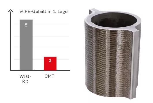

CMT Cladding
CMT Cladding
Die Charakteristik für das Auftragschweißen mit wenig Einbrand, geringer Aufmischung und breitem Nahtausfließen für eine bessere Benetzung
Mehr Informationen über Cladding
CMT Cladding: 75 % weniger Aufmischung von Grund- und Zusatzmaterial
Beim konventionellen Auftragschweißen schmilzt der Lichtbogen den Grundwerkstoff relativ stark auf.
Aufmischung sowie die Vermischung mit dem Schweißzusatzwerkstoff reduzieren die Heißgas-Korrosionsbeständigkeit der aufgetragenen Schicht. Hingegen werden beim CMT-Verfahren durch den geringeren Wärmeeintrag die Grundwerkstoffe weniger stark aufgeschmolzen. Dadurch vermischen sich Basis- und Auftragwerkstoff metallurgisch um bis zu 75 % weniger – das spart Kosten beim Auftragschweißen.
weniger Wärmeeinbringung  weniger Wärmeeinbringung + 50 % Schweißgeschwindigkeit

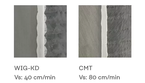

Aluminium schweißen mit CMT

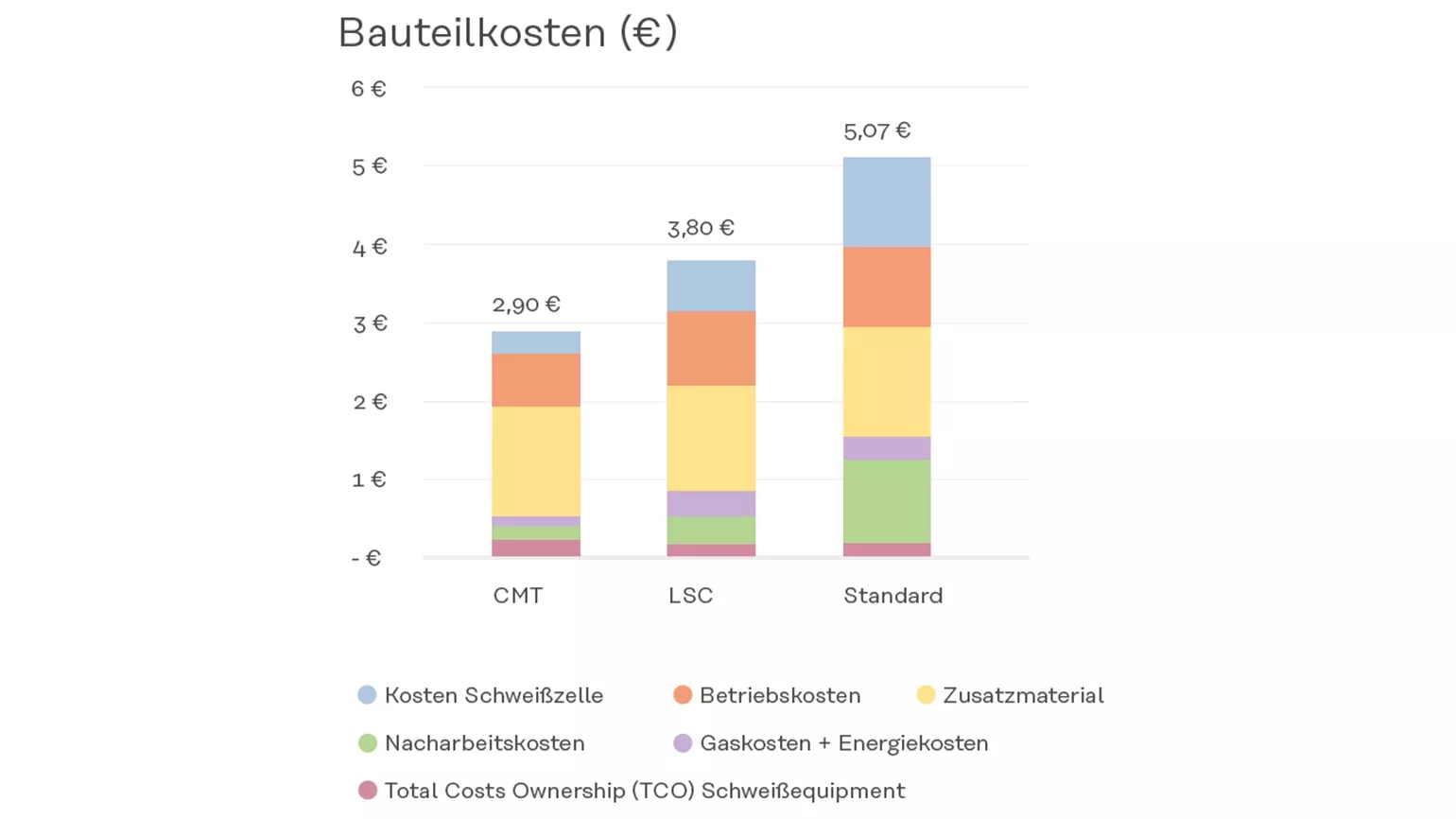

Eine Investition, die sich lohnt
Auf das einzelne Bauteil gerechnet, können bis zu 43 % der Kosten eingespart werden.* Dadurch amortisieren sich die höheren Investitionskosten von CMT in kürzester Zeit.
* Bezogen auf das Welding Package Standard

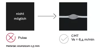

Dünnblech-Schweißungen (≤ 1 mm) von Aluminiumblechen sind möglich.
Dabei erlaubt der geringe Wärmeeintrag des Verfahrens den Verzicht auf eine Badstütze, ohne dass die Schweißnaht durchfallen würde.
Vorteile
  • Geringere Investitionen in Schweißzellen: Bessere Auslastung und Nutzungszeit der Zellen aufgrund höherer Schweißgeschwindigkeiten
  • Weniger Nacharbeit und Ausschuss aufgrund des stabilen Prozesses und der geringeren Spritzerbildung
  • Kürzere Wartungsarbeiten, da die Verschmutzung durch Spritzer gering gehalten wird
  • Weniger Gaskosten aufgrund reduzierter Schweißzeit Dünnblech-Schweißungen (≤ 1 mm) von Aluminiumblechen sind möglich
Robacta CMT-Anwendung
CMT Vergleich von Bauteil Kosten

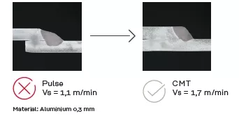

CMT ermöglicht höhere Schweißgeschwindigkeiten auf Aluminium-Dünnstblechverbindungen
Dünnblech
Dünnblech
