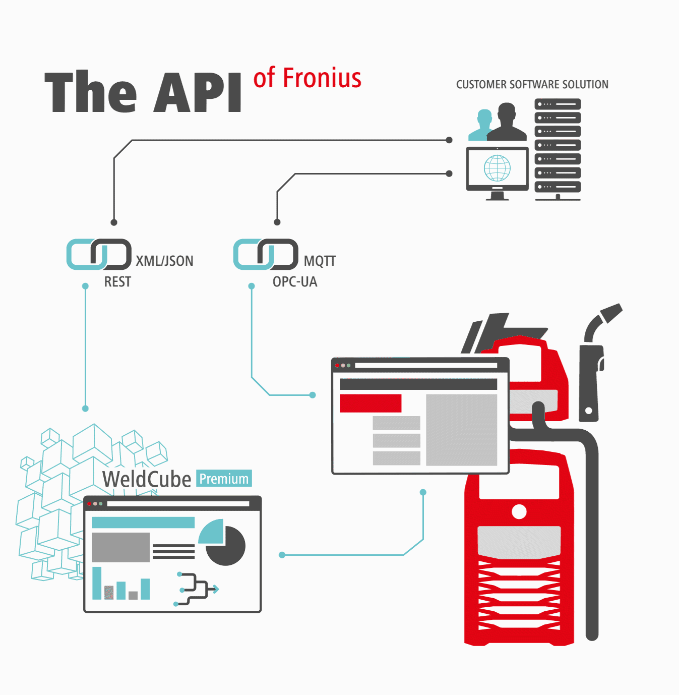

Zwei Lösungsansätze je nach Kundenanforderung
Die Kombination der unterschiedlichen Funktionen der Datenschnittstellen aus dem WeldCube API Portfolio ermöglichen volle Individualität und Flexibilität bei der Integration von Fronius Stromquellen und der WeldCube Premium in die Systemlandschaft (z.B. MES-Systeme).
TPS/i Schnittstellenlösungen
Die Schnittstellenlösungen OPC-UA* und MQTT* ermöglichen das Auslesen der unaufbereiteten aktuellen Daten und IST‑ Zustände des Schweißsystems. Damit werden Datensätze an Drittsysteme übermittelt um eigenständige Auswertungen, Analysen und Visualisierungen zu erstellen. Mittels OPC‑UA können zusätzlich Parameter auf dem Schweißsystem gesetzt werden.
* OPC-UA: Open Plattform Communications – Unified Architecture
* MQTT: Message Queuing – Telemetry Transport
Schnittstellenlösung für WeldCube Premium
Die Webschnittstelle REST in der WeldCube Premium ermöglicht die Analyse bzw. Übermittlung fertig aufbereiteter Daten. Anders als bei den Schnittstellenlösungen OPC‑UA und MQTT kann hier auch auf historische Daten zurückgegriffen werden. Zusätzlich stellt diese Schnittstellenlösung auch fixe Datenpakete zur Verfügung, die Informationen zu Bauteilen, Nähten, Sollwerten, Jobs und Maschinen beinhalten.

Verbindung REST-Datenschnittstelle mit WeldCube Premium
