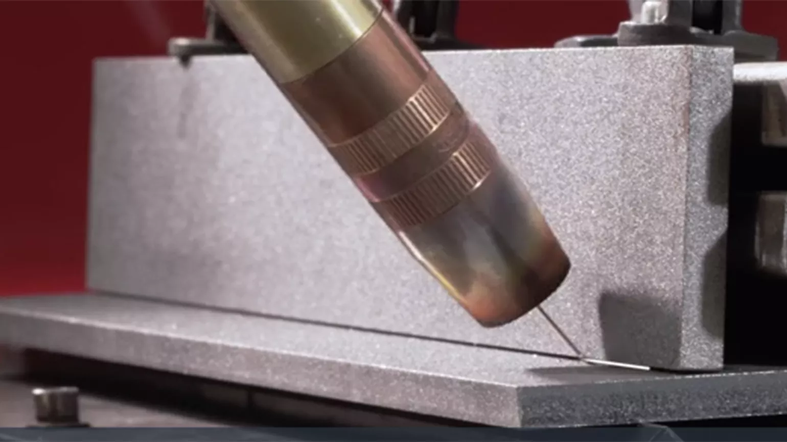

WireSense
WireSense
Keine optischen Messsysteme nötig: Bauteil- und Spanntoleranzen erkennen und ausgleichen
Bereits minimale Materialunterschiede oder unpräzise Spannvorrichtungen haben einen negativen Einfluss auf das Schweißergebnis und verursachen kosten- sowie zeitintensive Nacharbeiten. Mit WireSense gehören diese Probleme der Vergangenheit an.
WireSense nutzt die Drahtelektrode als Sensor.
Und liefert durch punktgenaues Abtasten des Bauteils im Vorfeld der Schweißung ein entsprechendes Signal an den Roboter, womit dieser sein Programm der aktuellen Bauteilposition anpassen kann.
Die Vorteile auf einen Blick
WireSense

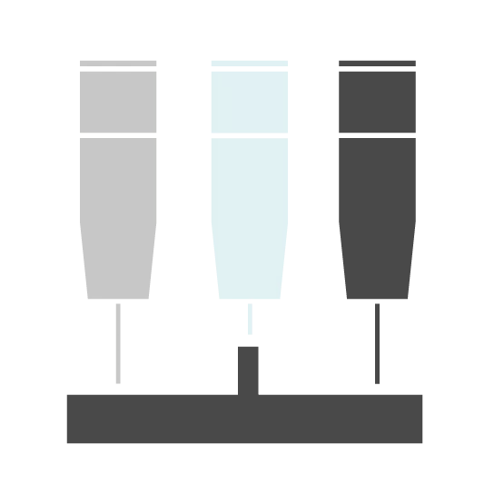

Kantendetektion
  • Erkennung der Kantenposition für eine optimale Positionierung des Schweißstart und –endpunkts
  • Bauteil- und Spanntoleranzen werden ausgeglichen
WireSense

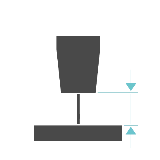

Höhenmessung
  • Erkennung eines unerwünschter Spalte
  • Erkennung von Blechstärken zwischen 0,5 - 20 mm, sowohl bei Stahl und Edelstahl als auch bei Aluminium
  • Messung mit hoher Präzision und Geschwindigkeit
WireSense
Draht = Sensor
  • Keine zusätzlichen optischen Messegeräte erforderlich
  • Hervorragende Bauteilzugänglichkeit
  • Kein Verschleiß
  • Keine Wartungs- oder Reinigungskosten
  • Keine Kalibrierung zwischen Sensor und TCP nötig

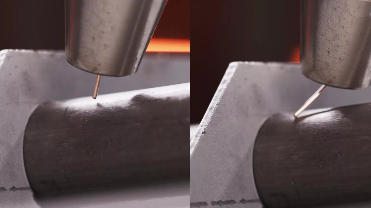

TeachMode
Keine verbogenen Drähte dank effizienter Roboterprogrammierung
Der Teachmode unterstützt die Schweißfachkraft beim Programmieren von Schweißnahtpositionen am Roboter. Die reversierende Drahtbewegung verhindert ein Verbiegen des Drahtes bei unerwünschter Berührung mit dem Bauteil. Das eingestellte Stickout bleibt somit immer gleich.
Diese Funktion ist bei allen TPS/i Konfigurationen kostenlos enthalten.
Schweißdraht verbogen
Zeit sparen
Bei Unterschreitung des definierten Stickouts wird der Draht automatisch zurückgezogen und eine Deformierung des Drahtes verhindert. Das Ergebnis: Eine höchst effiziente Bauteilprogrammierung.
WireSense
Konstantes Stickout
Nach einer Unterschreitung des Stickouts wird der Draht automatisch wieder exakt auf die vorgegebene Länge korrigiert.
WireSense
Alle Zusatzmaterialien sind geeignet
Der TeachMode ist mit allen Zusatzmaterialien (Stahl, CrNi, Aluminium) kompatibel.
