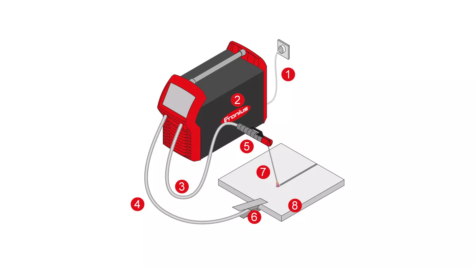

Lichtbogen-Handschweißen
Systemaufbau Elektroden-schweissen
Systemaufbau Elektroden-Schweißen
(1) Netzanschluss
(2) Stromquelle
(3) Schweißkabel (Elektrode)
(4) Massekabel (Werkstück)
(5) Elektrodenhalter
(6) Masseklemme
(7) Stabelektrode
(8) Werkstück

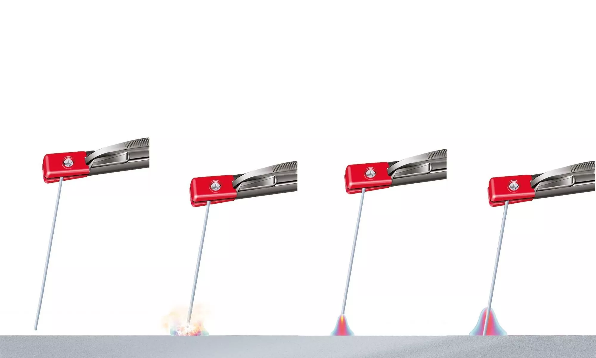

Wie entsteht ein Lichtbogen?
Damit ein Lichtbogen entstehen kann, muss der Stromkreis zwischen der Elektrode und dem Werkstück aufgebrochen werden. Beim E-Handschweißen passiert das durch eine Kontakt- oder Berührungszündung. Der Lichtbogen zündet durch Berührung der Stabelektrode auf dem Werkstück. Damit ein Lichtbogenplasma entsteht, müssen Werkstoff und Umhüllung durch den hohen Kurzschlussstrom schmelzen bzw. verdampfen. Gleichzeitig muss die Spannung (Kathoden-, Anoden-, und Lichtbogenlängen- Spannung) ausreichend hoch sein, damit der Lichtbogen sich ausbilden kann. Die notwenigen Ströme und Spannungen sind vom Elektrodendurchmesser und der Elektrodenumhüllung abhängig.
Veranschaulichung wie ein Lichtbogen entsteht

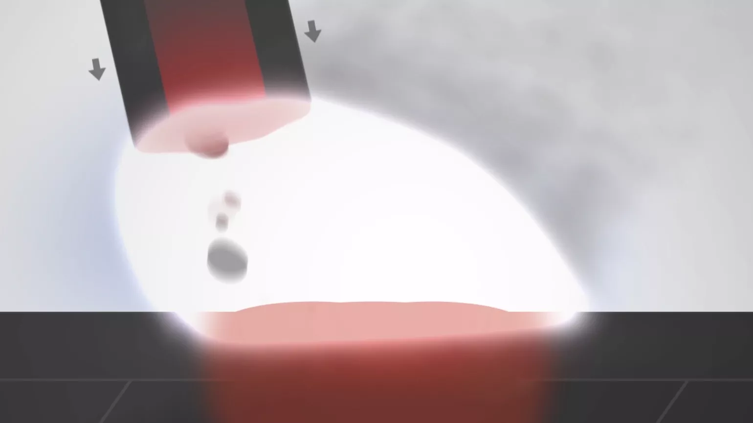

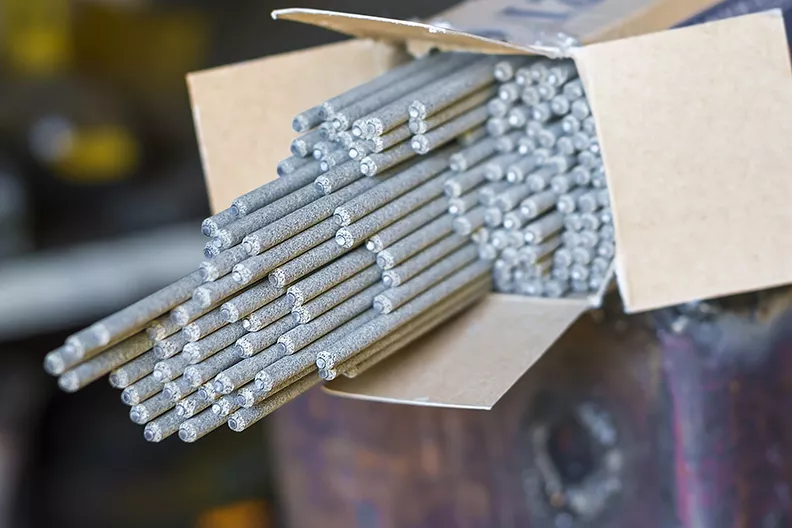

Fokus Elektrode
Aufgaben der Elektrodenumhüllung
  • Ionisierung der Luftstrecke
  • Bildung einer Schutzgasglocke
  • Bildung der Schlacke
  • Stabilisierung des Lichtbogens
  • Steuerung der Desoxidation
  • Steuerung der Auf- und Ablegierungsvorgänge im Schweißbad
  • Beeinflussung der Abkühlgeschwindigkeit der Schweißnaht
  • Erhöhung der Abschmelzleistung (Ausbringung)
Elektroden
Kurzzeichen Elektrodentyp Eigenschaften und Verwendung
A sauer umhüllt hohe Lichtbogen-Stabilität, hochflüssiges Schmelzbad, nur selten in Verwendung
C zellulose umhüllt intensiver Lichtbogen, wenig Schlacke, hoher Aufschmelzgrad im Bereich des Schmelzbades, schwer zu verschweißen
R rutil umhüllt feintropfiger Werkstoff-Übergang, einfach zu verschweißen, flache Nähte, schlechte Spaltüberbrückbarkeit
RR dick rutil umhüllt feintropfiger Werkstoff-Übergang, einfach zu verschweißen, flache Nähte, schlechte Spaltüberbrückbarkeit
RC rutilzellulose umhüllt feintropfiger Werkstoff-Übergang, einfach zu verschweißen, flache Nähte, schlechte Spaltüberbrückbarkeit
RA rutilsauer umhüllt feintropfiger Werkstoff-Übergang, einfach zu verschweißen, flache Nähte, schlechte Spaltüberbrückbarkeit
RB rutilbasisch umhüllt feintropfiger Werkstoff-Übergang, einfach zu verschweißen, flache Nähte, schlechte Spaltüberbrückbarkeit
B basisch umhüllt geeignet für hochfeste Verbindungen, vielseitige Positionsverschweißbarkeit, etwas schwieriger zu verschweißen als rutil umhüllte Elektroden

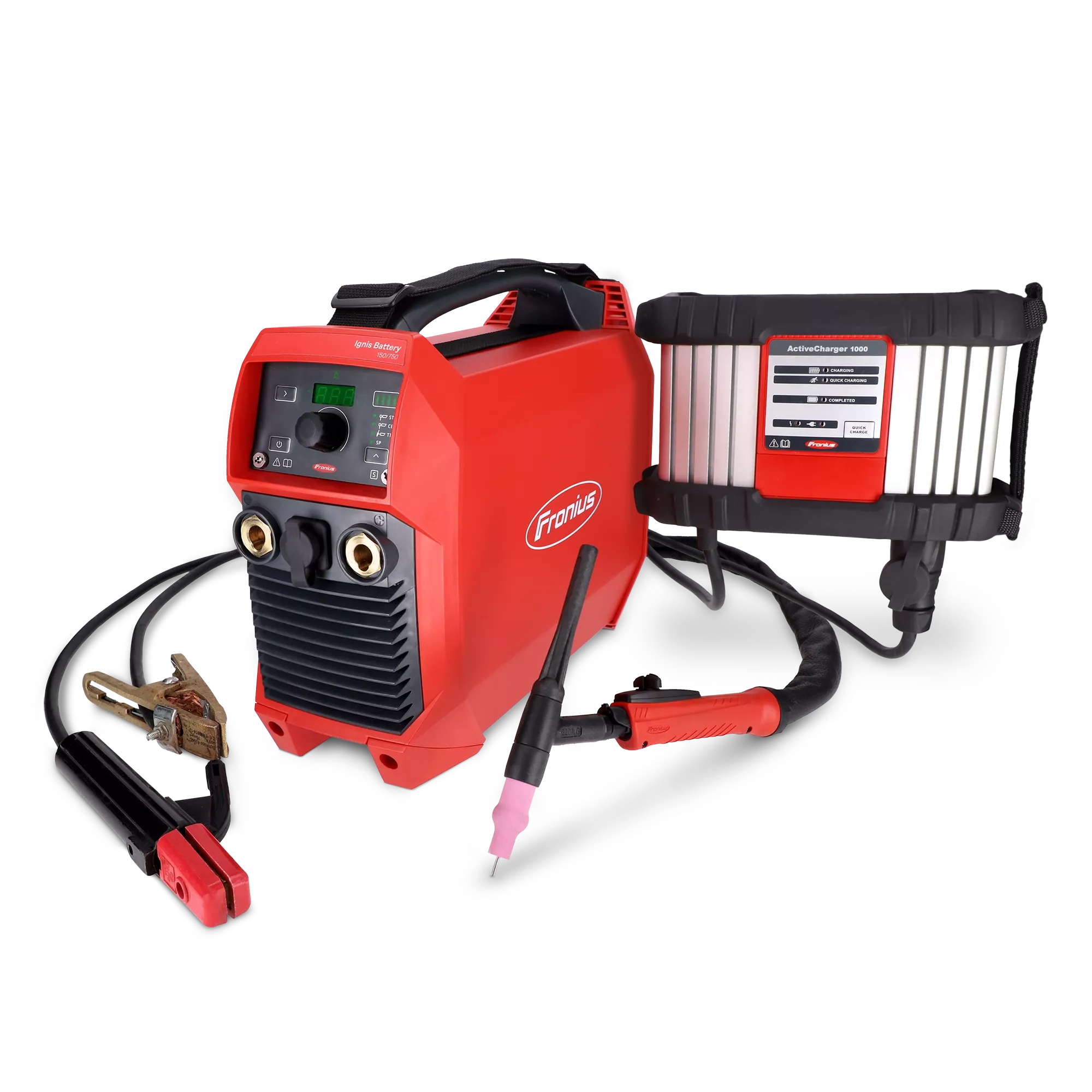

Ignis Battery 150
  • Perfekte Lichtbogenstabilität ohne Stromanschluss
  • Drei unterschiedliche Betriebsarten: Akkubetrieb, Generatorbetrieb, Laden und Schweißen im Hybridbetrieb
  • 84 Akku-Zellen, 750 Wh, kein Memory-Effekt, geringe Selbstentladung

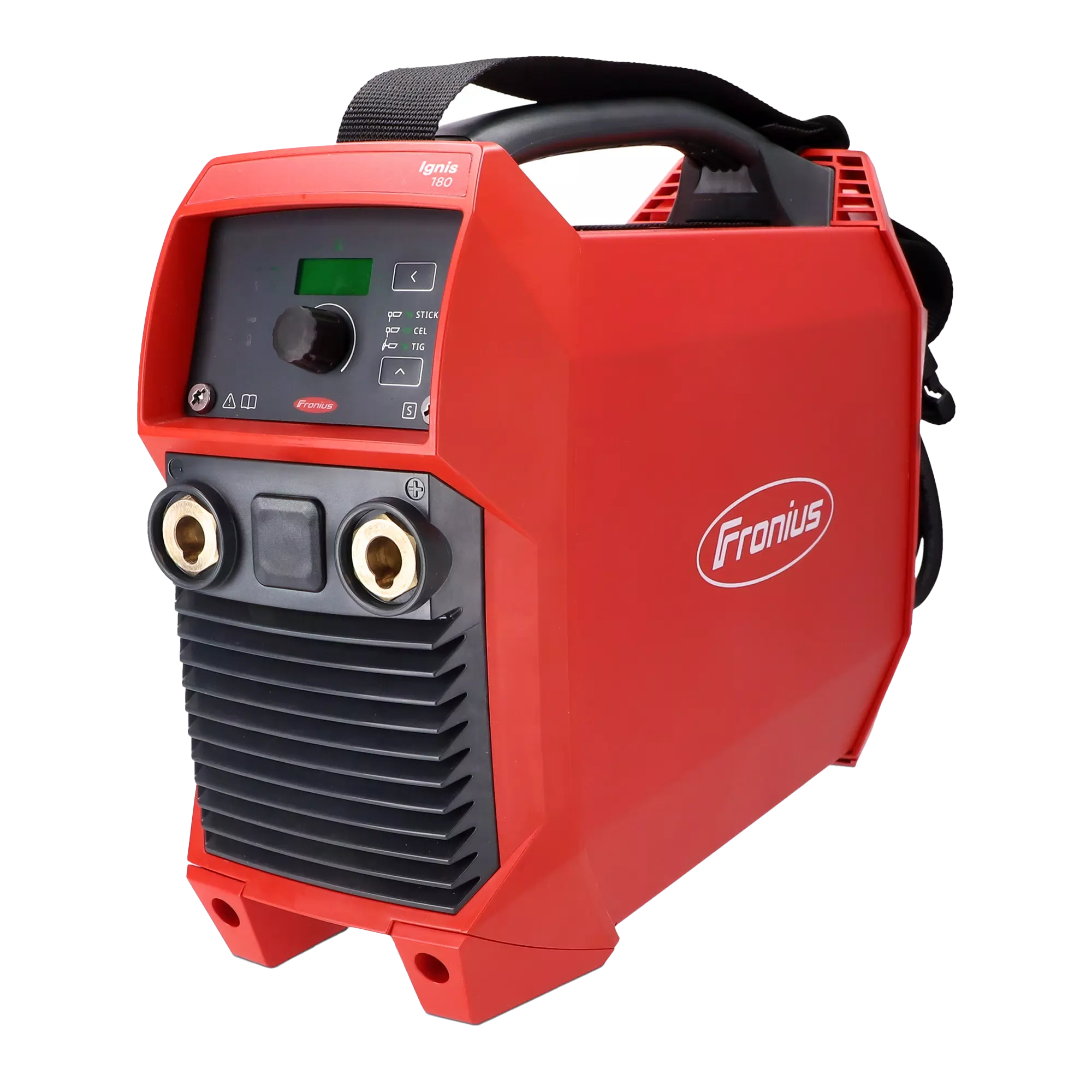

Ignis 180
  • Mobil und widerstandsfähig
  • Volle Leistung auch bei langen Netzzuleitungen
  • Einfache und anwenderfreundliche Bedienung
