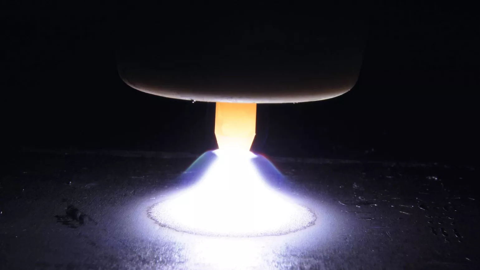

ARCTIG MACHT WIG-SCHWEISSEN DEUTLICH SCHNELLER
Mit dem modifizierten WIG-Prozess ArcTig hat Fronius eine weitere Innovation für das mechanisierte Verbindungsschweißen im Portfolio. Durch einen speziellen Brenner lässt sich der WIG-Lichtbogen gezielt fokussieren und seine Energiedichte deutlich erhöhen. Damit können Anwender bis zu zehn Millimeter dicke, hochlegierte Bleche und Rohre verschweißen – ohne aufwendige Nahtvorbereitung, mit bis zu doppelter Geschwindigkeit und in außerordentlicher Qualität. In Verbindung mit der deutlich höheren Einschweißtiefe macht dies den sonst eher langsamen WIG-Schweißprozess auch unter wirtschaftlichen Gesichtspunkten wieder sehr interessant: Es lassen sich bis zu 80 Prozent kürzere Schweißzeiten erzielen. Daneben hat ArcTig weitere Vorteile. Die Bedienung ist wie beim WIG-Schweißen: Es sind nur wenige Parameter einzustellen, der Hauptparameter ist der Schweißstrom. Nutzer können Standard-WIG-Elektroden verwenden, die einfach gewechselt und bei Bedarf nachgeschliffen werden können. Das freie Elektrodenende lässt sich einstellen, um eine bessere Zugänglichkeit zur Naht zu ermöglichen.

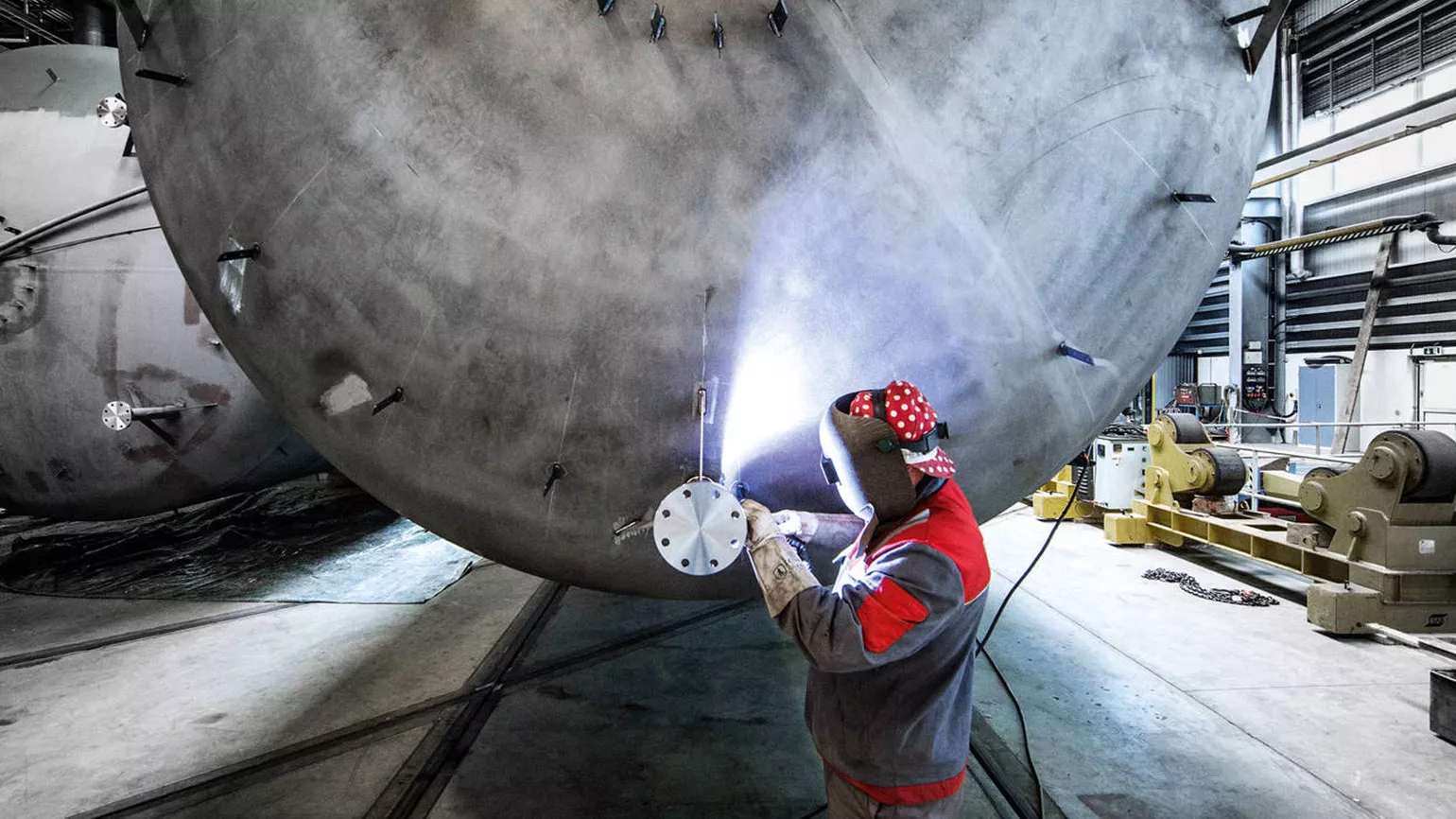

Nahaufnahme - WIG-Schweißen ermöglicht beispielsweise beim Schweißen von Schienenkastenwägen Ansatzporen und endkraterißfreie kurze Aluminiumnähte.
