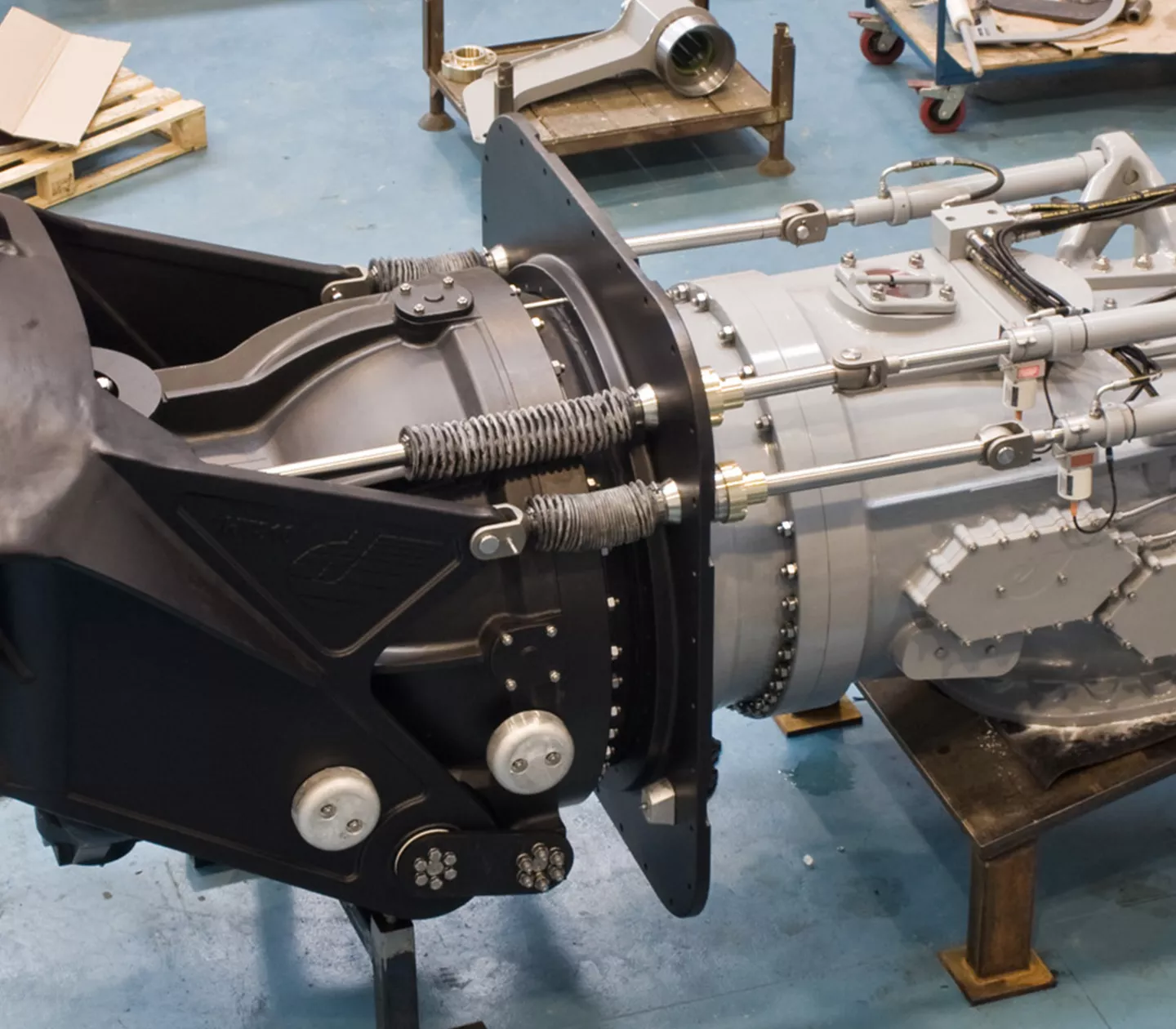

Hamilton Jet verwendet Duplexstahl in der Fertigung von Verschleißringen für marine Wasserstrahlantriebe. Der Verschleißring schützt das Aluminium-Laufrad vor Abrieb durch die Rotation und durch angesaugte Schmutzpartikel. Neue Konstruktionen erfordern, dass diese Komponente geschweißt wird. Obwohl Hamilton Erfahrung mit Plasmaschweißen von dickem Material hat, stellt sich das Schweißen von nur eineinhalb Millimetern Duplexstahl als echte Herausforderung dar. Hamilton hat klare Anforderungen an die Qualität: Die Schweißverbindungen dürfen keine Randkerben aufweisen, der Verzug darf nur minimal sein und das Fügeverfahren darf die Korrosionsbeständigkeit des Werkstoffs nicht negativ beeinflussen.
